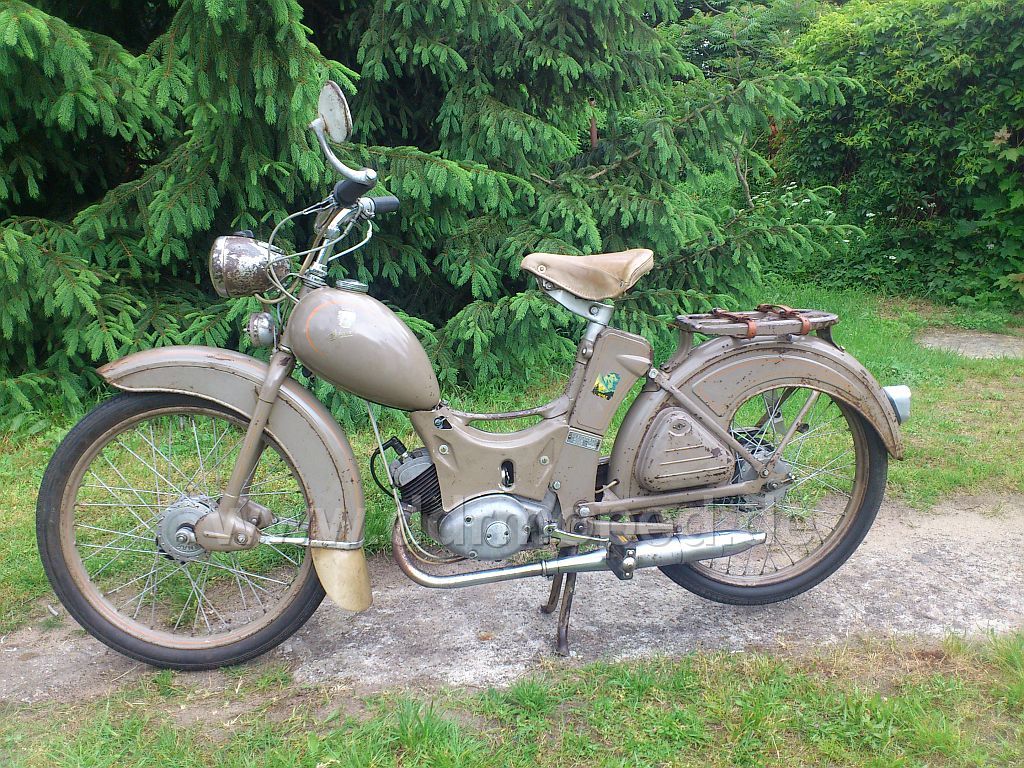

> Neuzugang SR2 1959 nach langer Zeit ..., ...hab ich auch wieder einen zweier
Geschrieben am: 03.06.2014, 17:01
Ist die Krümmereinstecklänge so richtig, das die Schelle auf Höhe der Pedalwelle sitzt? Vorher war der Auspuff irgendwie immer zu und es gab kaum Leistung.
Geschrieben am: 04.06.2014, 05:20
Hallo Maik,
schaut man sich alte Werksfotos an, stimmt es bei dir noch nicht ganz. Beim SR 2 bildete etwa die Vorderkante der Wulstschelle und die Hinterkante der Pedalwelle eine senkrechte Linie. Dein Auspuff müsste daher noch etwa 3cm nach hinten. ohmy.gif
Mit der Einstecklänge lässt sich bekanntlich hinsichtlich der Motorabstimmung noch etwas Feintuning betreiben. Wenn deiner jetzt so super läuft, könntest du es auch so lassen. wink.gif

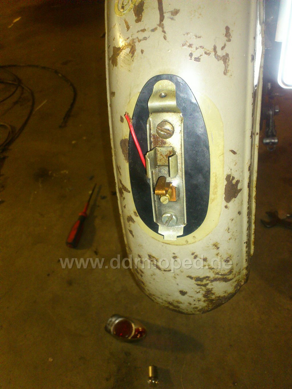

Nun hat sich wieder etwas getan. Wie man erkennen konnte hatte ja das ursprünliche Rücklicht Spuren hinterlassen, da die Teerartigen Substanzen aus dem Gummi diffundiert sind und sich auf dem Lack niedergeschlagen haben. Daher wollte ich wieder ein originales haben.
Geschrieben am: 20.06.2014, 10:04

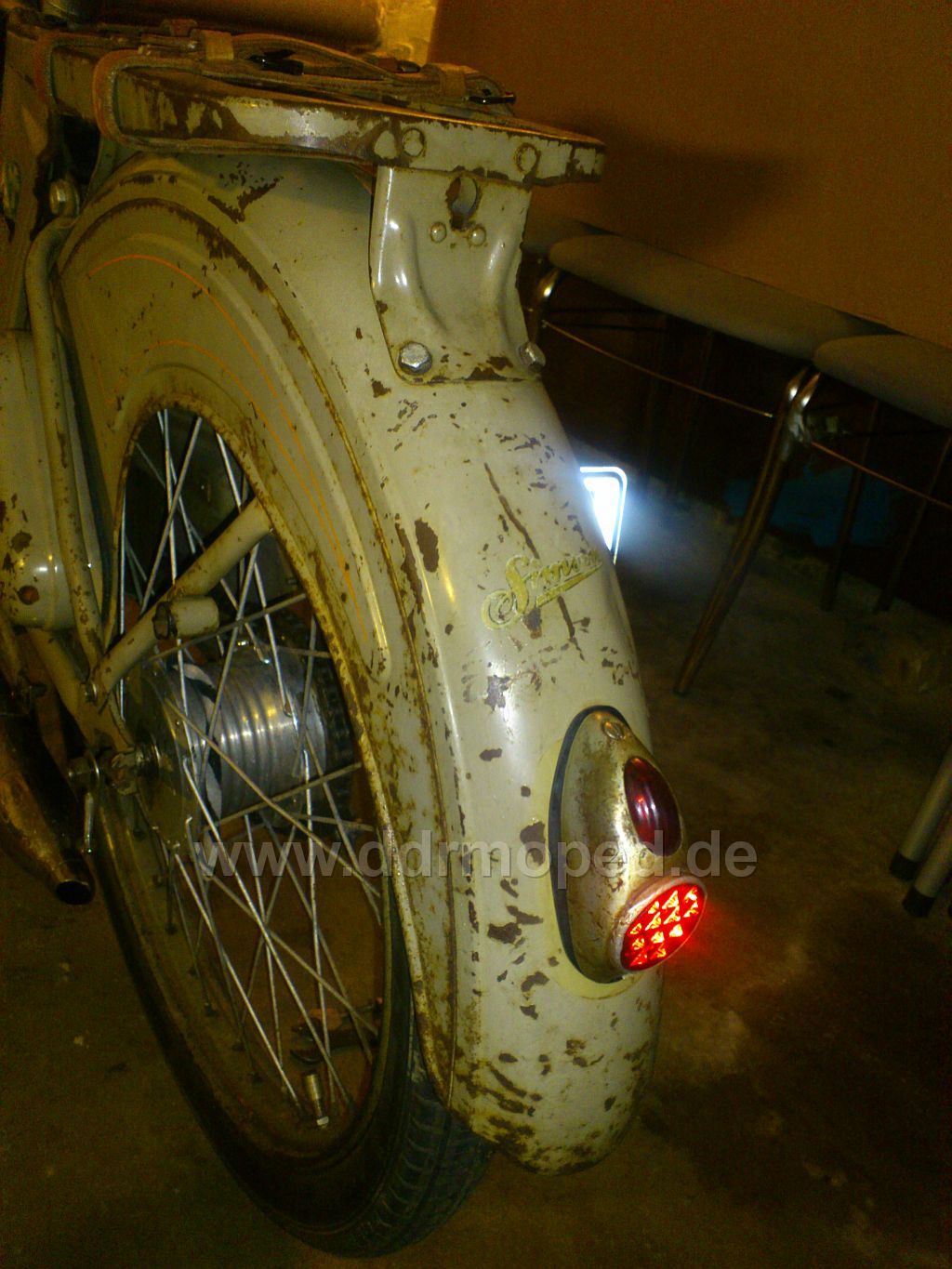

Heute hab ich endlich die Trägerplatte bekommen.
Wie man sehen kann hat das neuere Rücklicht auch schon seine Spuren hinterlassen, aber damit kann ich leben.

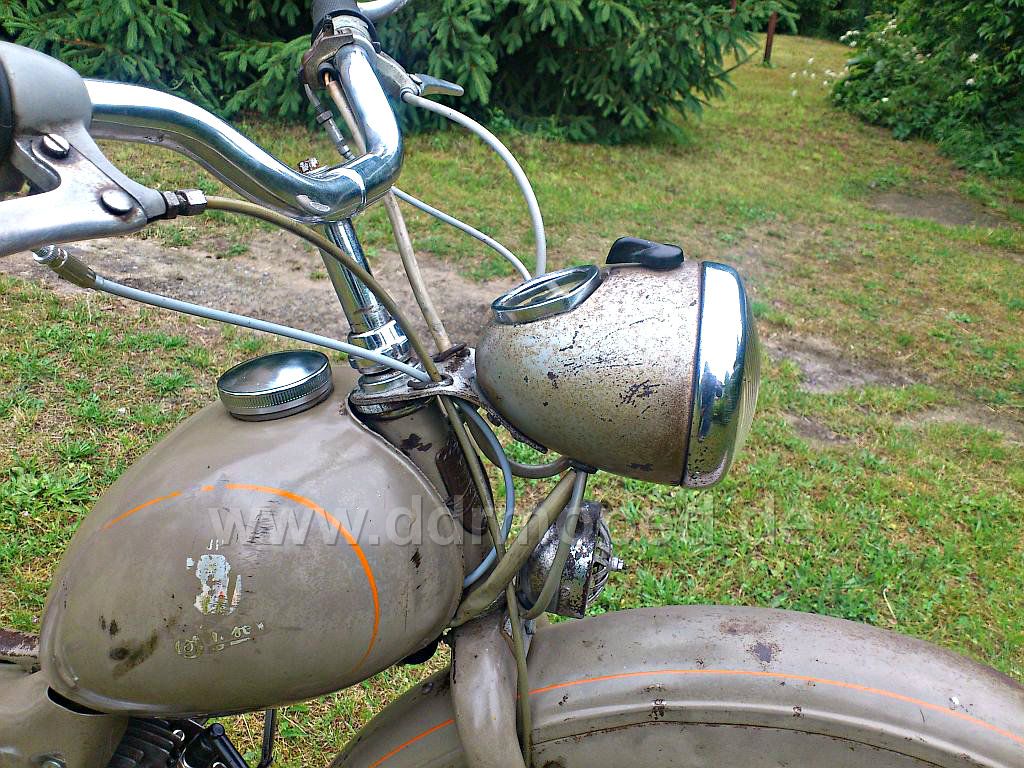

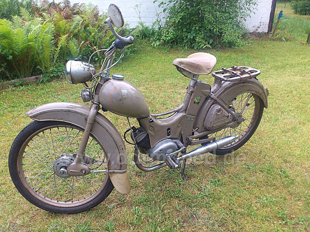

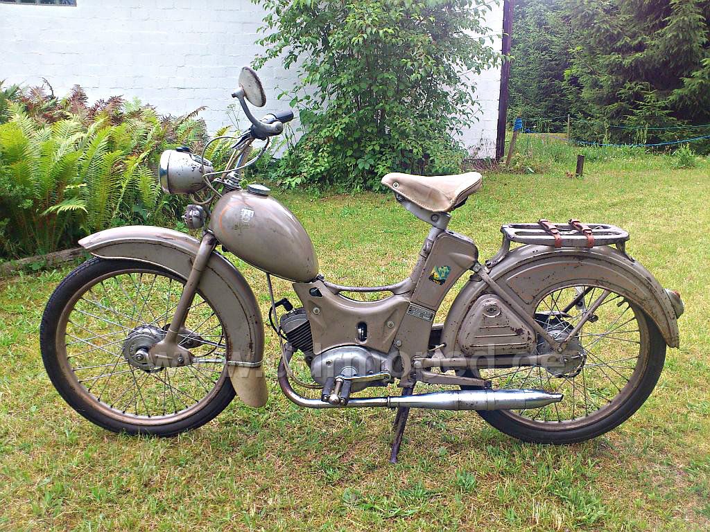

Heut bin ich eine kleine Runde gefahren und so gibt es nun auch bessere Bilder bei Tageslicht.
Geschrieben am: 21.06.2014, 13:46

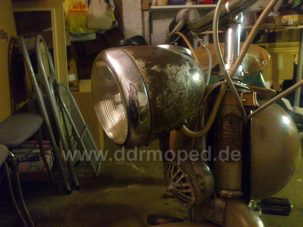

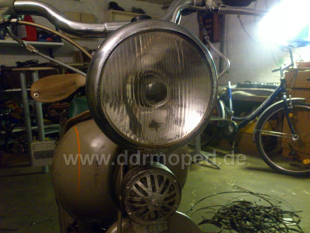

Ich hab gestern dann abends doch noch ein anderes Gehäuse montiert, was mehr Originallack hatte, also alle Kabel raus, Schalter und Tacho und ins andere Gehäuse rein.
Geschrieben am: 21.06.2014, 13:50

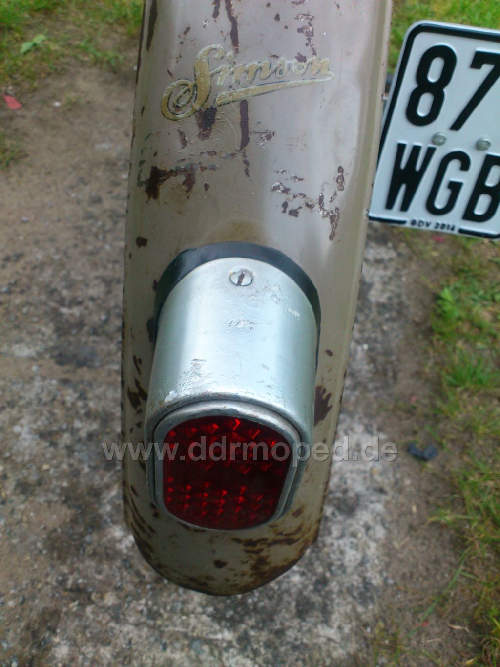

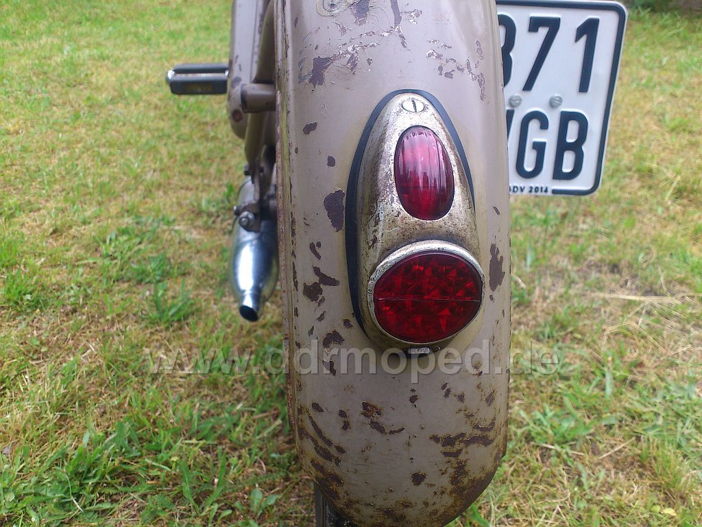

Hier nochmal das Rücklicht, leider ist der Rückstrahler gebrochen, aber damit kann ich leben. Gibt es die in der Form eigentlich noch neu?
