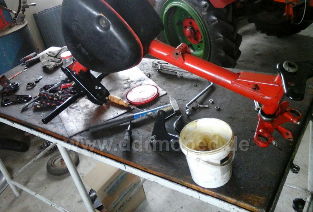

(Ich weiß sieht ein wenig unordentlich aus laugh.gif )

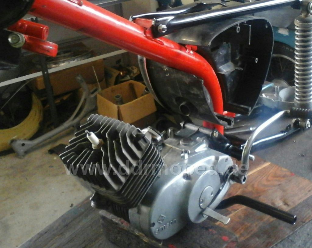

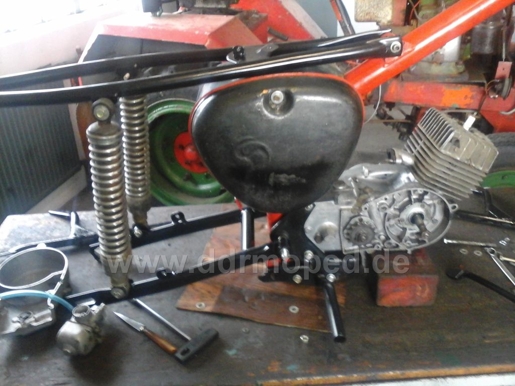

Und der heutige Stand:

Da siehts doch nicht unordentlich aus! Du hast meine Werkstatt noch nicht gesehen laugh.gif

Geschrieben am: 27.06.2014, 22:24
Beiträge: 3549
Mitgliedsnummer.: 5410
Mitglied seit: 17.04.2012

QUOTE (Rush @ 27.06.2014, 22:24)
