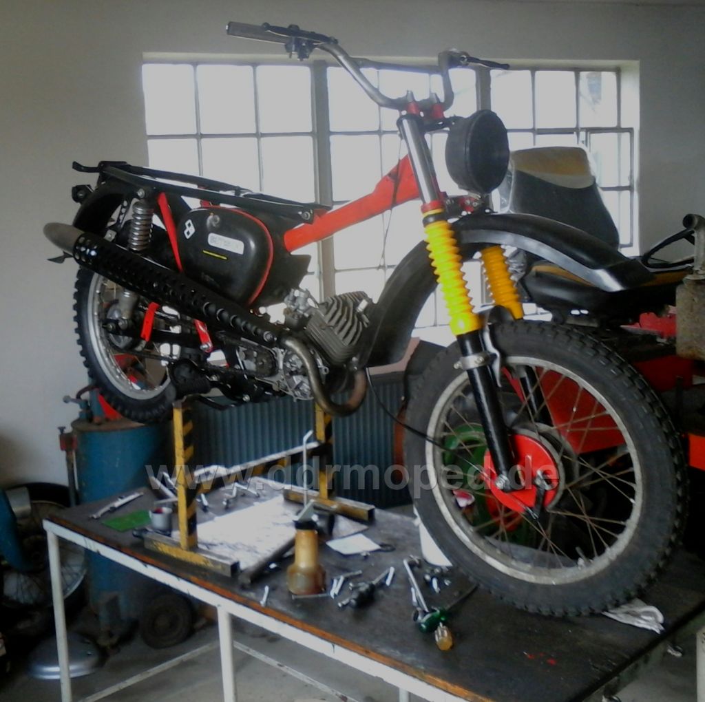

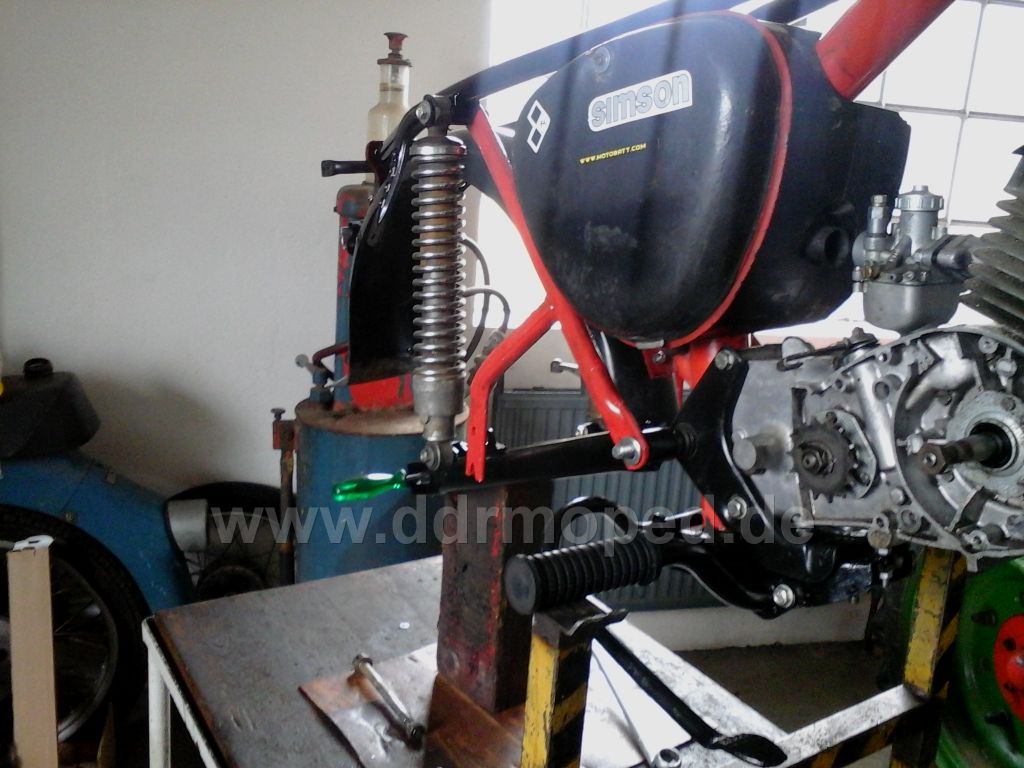

So ich hab mal wieder ein paar Bilder ...
ddr-driver
Geschrieben am: 24.07.2014, 15:54
Beiträge: 2867
Mitgliedsnummer.: 7174
Mitglied seit: 22.02.2014
Und noch mehr ...
Ich habe mich jetzt für die Farbkombi schwarz-rot entschieden. Aber gestrichen werden nur Teile deren Originallack nicht mehr retten ist, oder welche von Vorbesitzern schon Überlackiert waren.
ddr-driver
Geschrieben am: 24.07.2014, 16:03
Beiträge: 2867
Und nun der heutige Stand:
Ich kann leider keinen Kettenkasten und Schläuche verbauen weil der Reifen breiter ist als der originale und dadurch für die Kettenschläuche kein Platz mehr ist. Aber ganz schlecht ist es auch nicht da ich mir so das Geld für Kettenkasten und Schläuche spare. biggrin.gif
ddr-driver
Geschrieben am: 24.07.2014, 16:06
Beiträge: 2867
So und das letzte:
(Neue gibt's bestimmt nächste Woche wenn die Gabel drin ist. smile.gif )

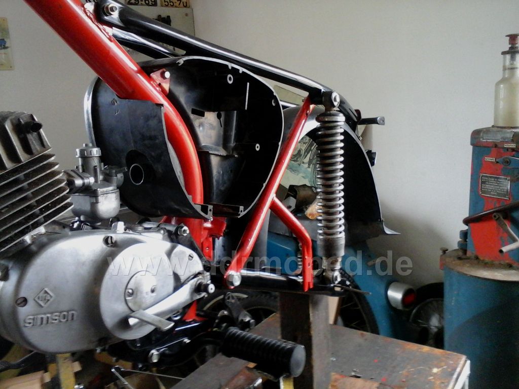

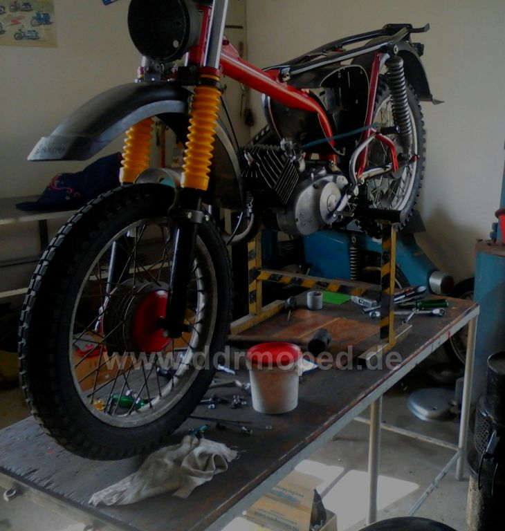

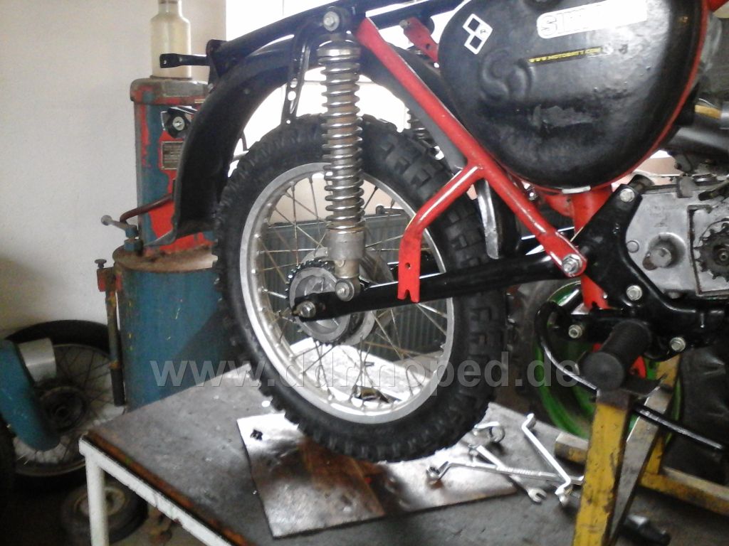

In den letzten Tagen wurde ein großer Schritt getan:
ddr-driver
Geschrieben am: 29.07.2014, 17:16
Beiträge: 2867
ddr-driver
Geschrieben am: 29.07.2014, 17:21
Beiträge: 2867

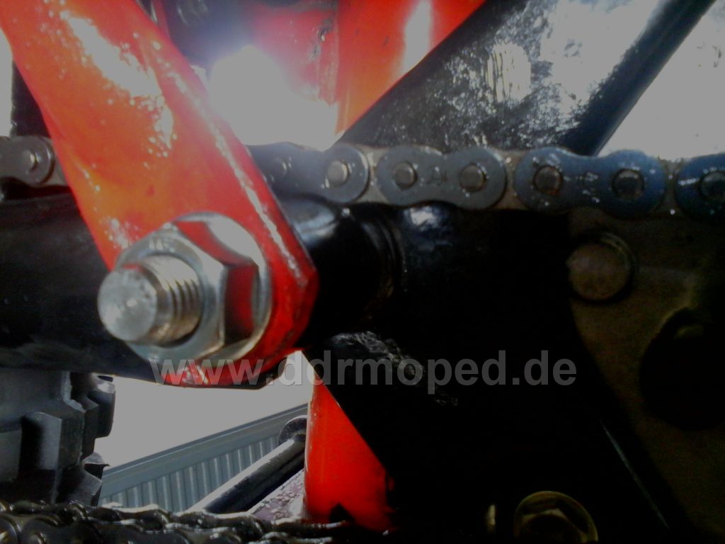

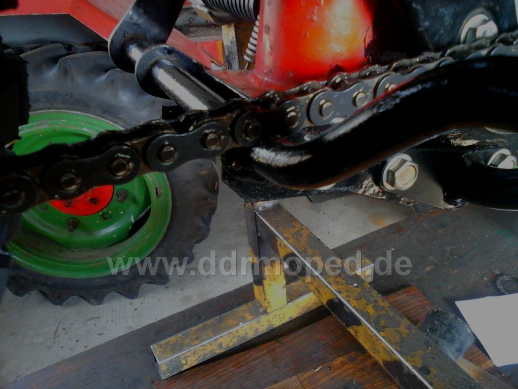

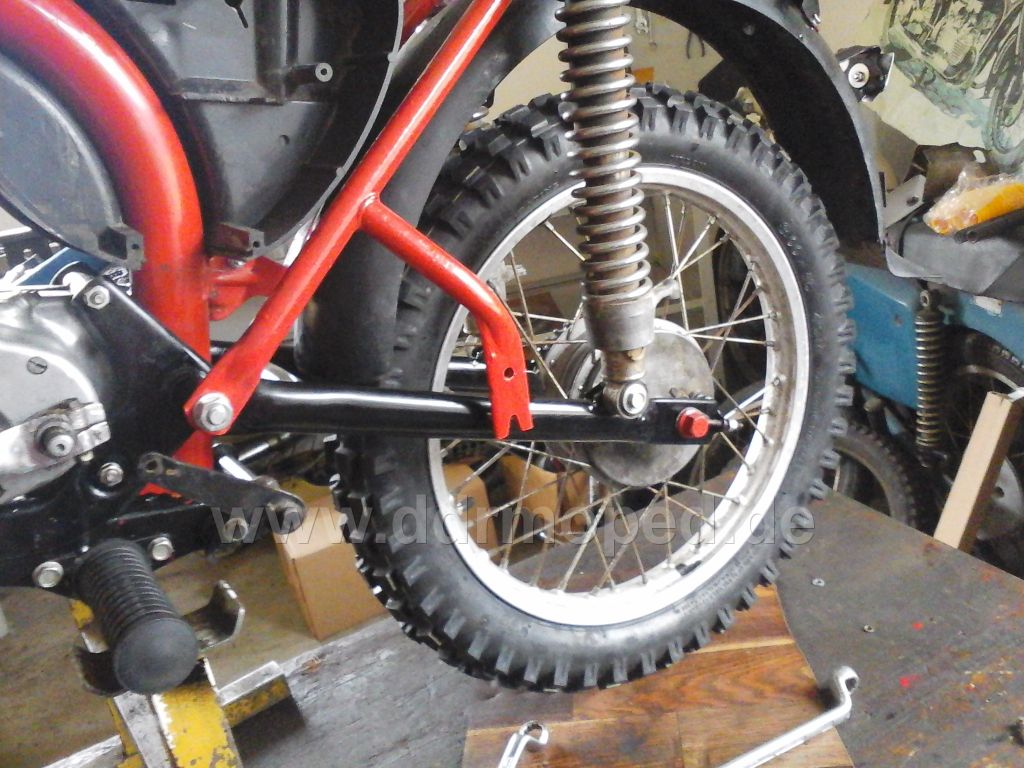

Nun hab ich noch eine Frage: Da ich keinen Kettenkasten und Schläuche verbaut habe, schleift die Kette jetzt an Schwinge und Bremshebel. Ich bin nun ratlos was ich dagegen tun soll denn so fahren will ich nicht. _uhm.gif
Hier ein paar Bilder dazu:
Schwinge:
ddr-driver
Geschrieben am: 29.07.2014, 17:24
Beiträge: 2867

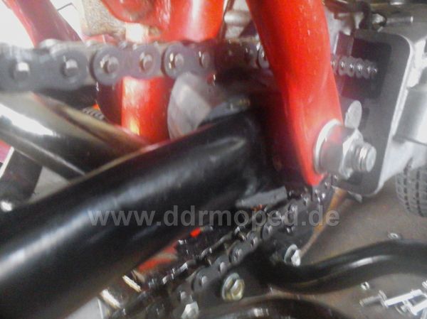

Bremshebel:
(Ja ich weiß das ist kein Enduro Bremshebel der wird später noch getauscht. smile.gif )
ddr-driver
Geschrieben am: 29.07.2014, 17:26
Beiträge: 2867
Rush
Geschrieben am: 29.07.2014, 20:56
Beiträge: 3549
Mitgliedsnummer.: 5410
Mitglied seit: 17.04.2012
Für diese Bereiche (an dennen die Kette schleift ) gibt es extra Kettenschleifer . Das sind Hartplastik Buchsen die auf die Schwinge geschoben werden und auf denen die Kette dann schleift . Wo man sowas kaufen kann ? Ich weiß auch nicht . Ich hab das im Tunerforum schon gesehen . Einfach mal googlen
EDIT: Ich hab mal bissel Gegooglet . Motor anheben wäre auch ne Möglichkeit z.b. https://www.ddrmoped.de/forum/index.php?showtopic=14022
Was ich oben schon geschrieben hab http://www.simsonforum.net/tutorials/29678...el-und-gut.html
MfG Rico
ddr-driver
Geschrieben am: 30.07.2014, 11:00
Beiträge: 2867
Ich werde die zweite Variante mit den Kettenschleifern verwenden.
So ein Polyoxymethylen Rohr müsste ich ja eigentlich auch im Baumarkt bekommen oder? hmm.gif
Rush
Geschrieben am: 30.07.2014, 14:36
Beiträge: 3549
MfG Rico
ddr-driver
Geschrieben am: 30.07.2014, 16:19
Beiträge: 2867
Aber ich glaube ich hab noch eine andere Methode gefunden, ich habe mir von einer größeren Rolle mit Gummi (Förderbandgummi) eine kleinere Rolle abgeschnitten, die etwas breiter als die Stelle an der Schwinge ist an der die Kette schleift. Diese will ich jetzt auf die Stelle an der Schwinge auflegen und an den Enden irgendwie fest machen, wie das genau funktionieren soll muss ich mir noch überlegen. Ich mach Morgen mal ein Bild davon. thumbsup.gif
Stephan M
Geschrieben am: 30.07.2014, 22:18
Beiträge: 395
Mitgliedsnummer.: 1876
Mitglied seit: 05.02.2009
Am besten kommst du mit ner Kettenrolle von Crossern, hier mal nen Link:
http://www.ebay.de/itm/DRC-KETTENROLLE-UNI...=item1e8ea945b4
ddr-driver
Geschrieben am: 02.08.2014, 11:13
Beiträge: 2867
Danke Stephan, aber ich glaube ich habe schon eine andere Lösung gefunden um kosten zu sparen. wink.gif
Ich habe wie schon oben geschrieben diese kleinere Rolle Förderbandgummi (also der Gummi ist etwas dünner als "echter" Förderbandgummi), aufgeschnitten, an beiden Enden ein Loch gestanzt und den Gummi zwischen Rahmen und Schwinge geklemmt, der sitzt jetzt so fest das man ihn nur noch abkriegt wenn man ihn durchschneidet. cool.gif laugh.gif Als er dann auf der Schwinge war, befestigte ich ihn mit einem dicken Stück Draht. Am Bremshebel mache ich nichts, da die Kette nur an ihm schleift wenn er am Anschlag unten ist und ich habe die Bremse schon so eingestellt das er gar nicht mehr schleift. smile.gif
