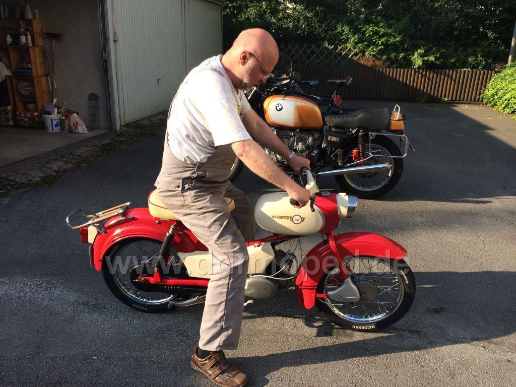

QUOTE (Rush @ 03.07.2014, 13:10)

Im ersten Moment dachte, du sitzt auf einem Spatz-Modell (Maßstab 1:2). laugh.gif
Das Bild erinnert mich irgendwie ein bisschen an den Witz mit der "Tierquälerei in der Ostzone", wenn zwei Bullen auf einer Schwalbe geritten sind. wink.gif
spatzolier
Geschrieben am: 04.07.2014, 17:18
Beiträge: 32
Mitgliedsnummer.: 7423
Mitglied seit: 12.06.2014
Da wird der Kleine noch einiges zu leiden haben, hoffentlich werde ich hier dann nicht demnächst "Vogelquäler" genannt ! ohmy.gif
