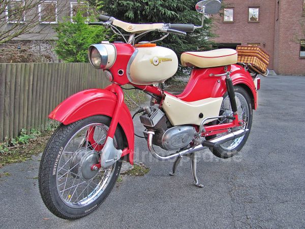

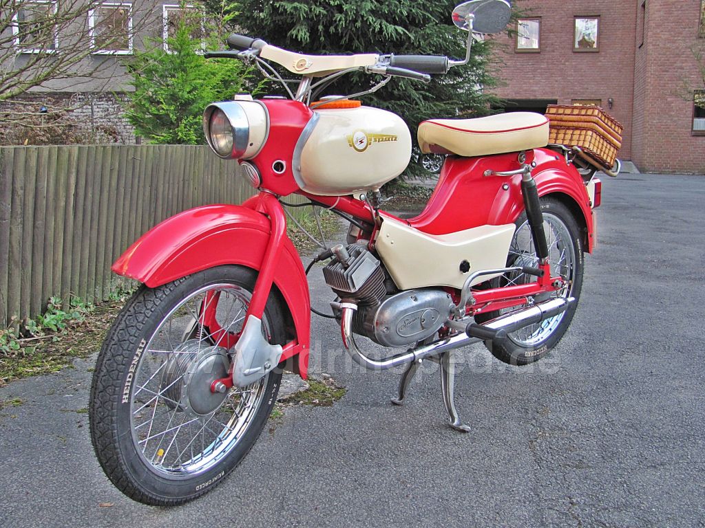

Hallo Vogelliebhaber!!
Habe mich lange nicht gemeldet (auch lange nichts am Spatz getan), aber jetzt fliegt er !! _clap_1.gif biggrin.gif
Motor wurde noch vom Schrauber meines Vertrauens generalüberholt, aber mit Kontaktzündung. Einstellung war eine Geduldsprobe, reagiert wirklich auf ein Hundertstel mad.gif . Jetzt fliegt er, Stottert ab und zu mal und hat keine Angst vor leichten Steigungen (trotz 100kg Auflast). Mal sehen was nach der Einfahrzeit geht.
Wenn wieder Geld in der Kriegskasse ist werde ich ihm aber wohl eine elektronische Zündung spendieren.
Danke für Eure Tipps und Kommentare, vielleicht sieht man sich ja auch mal!! thumbsup.gif

Schön das er nun endlich läuft.
