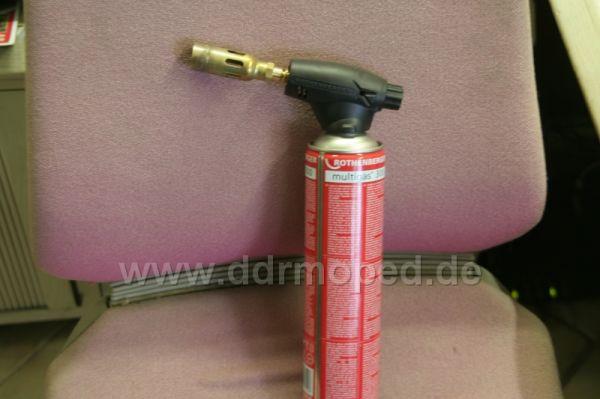

Als Brenner für Jedermann schlage ich den vom Foto vor. Man braucht keine Flaschen, es ist "nur" Propan/Butan", geht auch im Wohnzimmer und bringt reichlich 1000 Grad.

also mit deiner Propan/Butan Flasche wollte ich auch mal probieren Hartzulöten. Leider brachte die Flasche nicht die richtige Wärme zustande. Aus dem Grunde habe ich es dann doch lieber mit Atze gelötet.

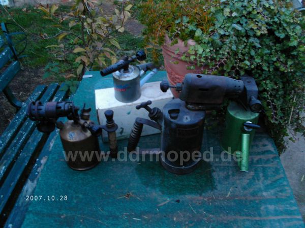

2. Zum Hartlöten kann auch auf die nach alter Väter Sitte etablierte Benzin-Lötlampe verwendet werden, als wie so eine wie aufm Foto.

Hille, ich mach mit der Flasche und dem Brenneraufsatz eigentlich alles, was mit Wärme zu tun hat, da ich in meiner Kellerwerkstatt kein Atze habe. Man muss halt etwas mehr Geduld haben. Hart gelötet habe ich selbst damit nur einmal mit einem Silberlot aus dem Baumarkt. Die Verpackung ist leider weg, aber um die Lotstange (ähnlich einer Elektrode) war das Flussmittel aufgebracht. Das ging relativ gut und einfach.
