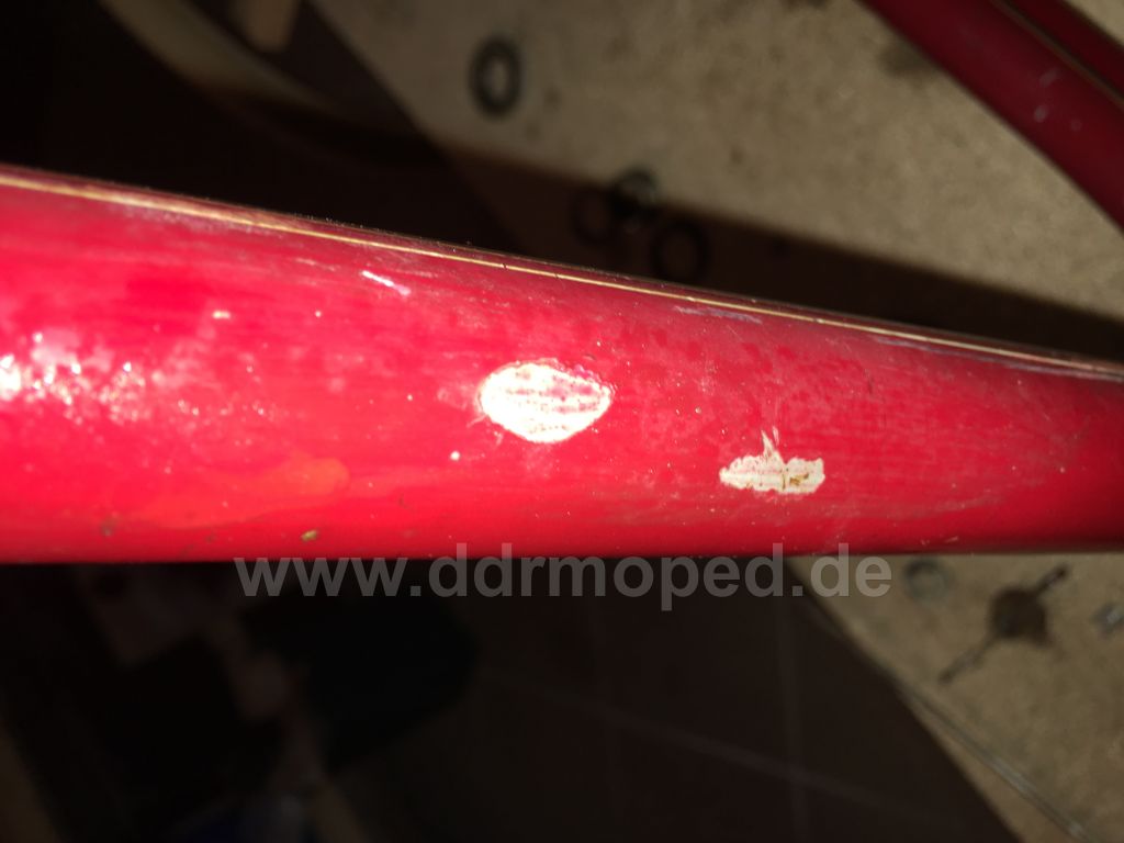

53... das passt zur Rahmennummer. Ich habe mit aufgearbeiteten Fahrrädern keine Erfahrung, kann mir aber nur schwer vorstellen dass man damals den alten Lack komplett entfernt hatte bevor der neue draufkam, oder kennt jemand einen solchen Fall? hmm.gif Ein paar Lackrestchen würden ja schon reichen um die Sache klarzustellen, von daher ist das silber am Sattelrohr relativ eindeutig, wenn es denn wirklich unter und nicht über dem roten Lack ist.

Ist unter dem rot ich mach dann mal ein Foto vielleicht kann man es erkennen.
Aber muss sagen da hat jemand gute Arbeit geleistet. Der Vater vom Verkäufer hat 40 Jahre bei Simson gearbeitet also liegt es nahe das es eine alte umlackierung ist.

Sandstrahlen gab's damals schon; habe schonmal von einem gehört, der sein Sportrad vor der Renovierung von Brücken(beton)sanierern blank machen ließ.
War aber eher die Ausnahme. Typischerweise wurde einfach über alles drübergesprüht.
Sicheres Indiz für eine Aufarbeitung - neben der komplett fehlenden Beschriftung - wäre daher ein in Wagenfarbe strahlendes Steuerkopfschild oder eine überlackierte Sattelklemmschraube. Beides ist im Bild nicht zu erkennen.
