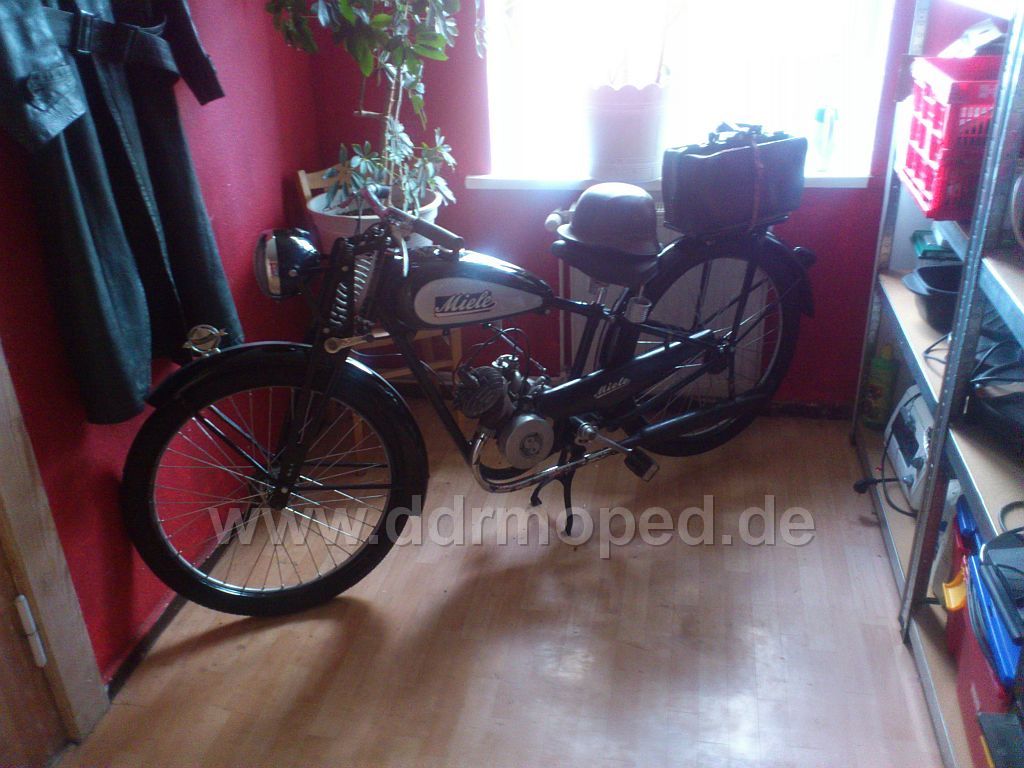

ich habe mir überlegt den Wanderer SP1 meines Opas ins Wohnzimmer zu stellen. Wie vermeide ich den Gestank nach Sprit, reicht es das Fahrzeug einfach zu reinigen?
Ich habe mir schon länger darüber Gedanken gemacht und habe nun auch das " GO " meiner Frau.
Wie ich auf einigen Bildern schon gesehen habe, stehen bei vielen Usern die ollen Knatterkisten in der Bude laugh.gif Wie habt ihr das gemacht?

Der Tank sollte leer sein und entlüftet werden, am besten ein parr Tage, das gilt auch für den Vergaser. Der Motor sollte auch kein Öl mehr drin haben und alles sollte auch sauber sein, es wird riechen, aber meist gibt sich das nach ein parr Tagen. Wichtig ist das die Flüssigkeiten raus sind, altes Fett, Öl oder Benzin kann mächtig stinken und das geht so schnell nicht mehr weg.
Ich hab auch zB ne Miele in der Garderobe, allerdings stinkt die nicht, da sie in dem Zustand weder Öl noch Benzin gesehen hat.

Das beste ist allerdings, wenn sie in der Garage oder im Schuppen stehen und man sie oft nutzen kann und das auch tut, zum stehen sind Fahrzeuge eigentlich zu schade, auch wenn ich auch einige Standobjekte hab, was sich bestimmt gibt wenn ich alle Teile hab. Fahr die Wanderer lieber thumbsup.gif

Danke! Ich hatte mal einen Tankdeckel zu Hause im Ultraschall gehabt und 3 Tage im Flu liegen lassen, das hat unglaublich gestunken... dry.gif
Ich müsste also den Wanderer komplett zerrupfen, alle Teile penibelste einseifen und reinigen. Durch das Dekompressionsventil verteilt den Sprit über das komplette Fahrzeug.
