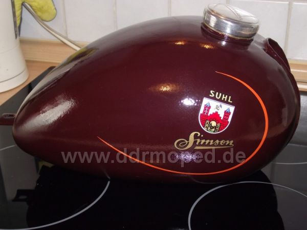

Mit diesem Bericht möchte ich den derbsten Rückschlag dokumentieren den ich bisher erlebt habe.
Dieser Tank ist gelinde gesagt ein Teufelswerk dieser Tank ist Verhext.
Es ist(war)das vierte mal das ich diesen Tank völlig neu Aufbauen musste(Schleifen grundieren Fillern Schleifen etc.)da ständig irgend etwas am Finish zu bemängeln war.
War der Grund dafür das eine mal ein Läufer und beim nächsten Mal eine nicht genaue Abstimmung zwischen den einzelnen Farbkomponenten(Härter und Lack und Verdünner)so fiel mir ein anderes Mal der Tank aus der Hand und schlug so unglücklich auf das wieder einmal eine Grundrevision fällig wurde bis an dem Tag an dem ich dachte das nun endlich alle Voraussetzungen zueinander passen würden.
Das Wetter stimmte die Lufttemperatur war nahezu ideal zum Lackieren und die Farbmischung war genau eingestellt dazu gesellte sich ein Brandneuer Kompressor nebst neuer Lackierpistole also an das Werk zum vierten Mal jetzt klapt es.... blink.gif
Alles wunderbar lackiert trocknen lassen dann wieder Nass angeschliffen anschließend nochmal lackiert (mit dem wunderbaren K2 Lack vom Doc).
Dann 2 Tage trocknen lassen Suuuuuper Ergebnis hat geglänzt wie ein J.Ei dann wieder Nass angeschliffen und anschließend das Simson Logo und die Linierung drauf.
Stolz wie Robert wollte ich meinem Werk nun den gebührlichen Abschlus in Form von mehreren Schichten K2 klarlack verpassen.
Erste Schicht drauf trocknen lassen und leicht angeschliffen.
Zweite Schicht drauf und anschließend wieder das übliche Prozedere dannach dann die dritte Schicht Klarlack und dann weg hängen zum völligen Ausgasen.
Ich betone das sich zu diesem Zeitpunkt die Tankoberfläche in einem einwandfreien glatten glänzenden zustand befand und dies war auch am nächsten Tag der Fall _uhm.gif
Ein paar Tage später aber betrat ich meine Garage und schaute zu meinem frisch erschaffenen Werk und dann traf mich der Schlag......... cry.gif
Das Endergebnis war einfach niederschmetternd mein Tank sah aus wie eine runzlige Java Apfelsine ehrliche gesagt war ich dem heulen nahe......was in Gottes namen habe ich nun wieder vermasselt???????? _uhm.gif
Es ist so Traurig das es nahezu schon wieder Lustig erscheint warum immer wieder dieser Vermalledeite Tank alles andere hat doch auch funktioniert?
Hier setze ich den heutigen Punkt
Ps.. Preisfrage:Welcher aufmerksame Betrachter erkennt auf dem Bild noch einen zweiten Fehler den ich machte und der sich nun auch noch zu meinem Unglück dazu gestellt? cry.gif

Die Tanklinierung ist falsch rum drauf cry.gif .
Mfg. Frank

Ernie56
Geschrieben am: 22.06.2014, 15:10
Beiträge: 510
Mitgliedsnummer.: 4337
Mitglied seit: 03.04.2011
Gut erkannt.....
