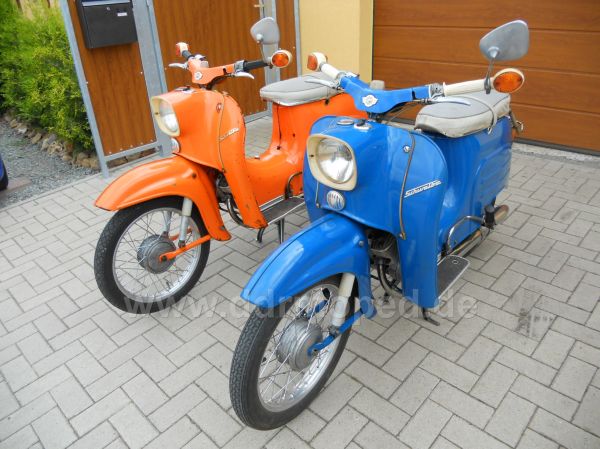

Hab meine beiden 64 er mal gegenüber gestellt.Wollte euch an meiner Freude teilhaben lassen.
Die Orangene habe ich gerade Owatrolisiert.

von vorne

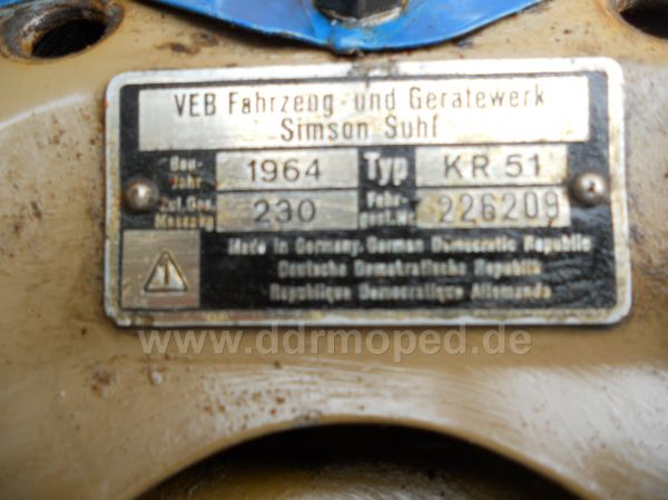

die Frühere

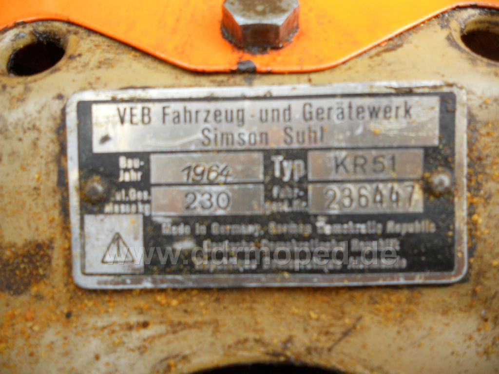

die Spätere

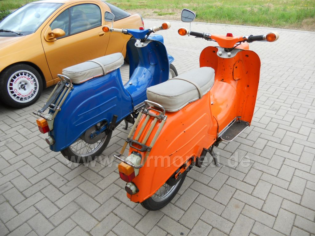

Hier mal diie Unterschiede:
frühere Blaue:Alu Kettenkasten
silbernes Schwalbe Schild
Die Falz vom Panzer hört früher auf und nur 1 -
Sitzbankauflagegummi mittig hinten
Fußbremshebel in Blau
untere Hülse der hinteren Stoßdämpfer aus Alu
der vordere Bremszug ist innerhalb der Schwinge
verlegt
Strebe der Trittbretter blau
spätere Orange:Kunststoffkettenkasten
goldenes Schwalbe Schild
Die Falz vom Panzer geht weiter hoch 2-
Sitzbankauflagegummis hinten
Fußbremshebel in Rahmenfarbe
untere Hülse der hinteren Stoßdämpfer aus Plaste
der Vordere Bremszug war außerhalb der Schwinge
verlegt
Strebe der Trittbretter in Rahmenfarbe

2 schöne Vögel hast Du da. Nur noch paar Kleinigkeiten, dann sind sie perfekt wink.gif
Wirklich sehr schöne Schwalben. thumbsup.gif Jedoch:
Der Alukettenkasten kam erst 65 und die Dämpfer mit der Alukappe unten gab es bis 68.
Da hat wohl schonmal jemand deine hinteren Dämpfer erneuert.
