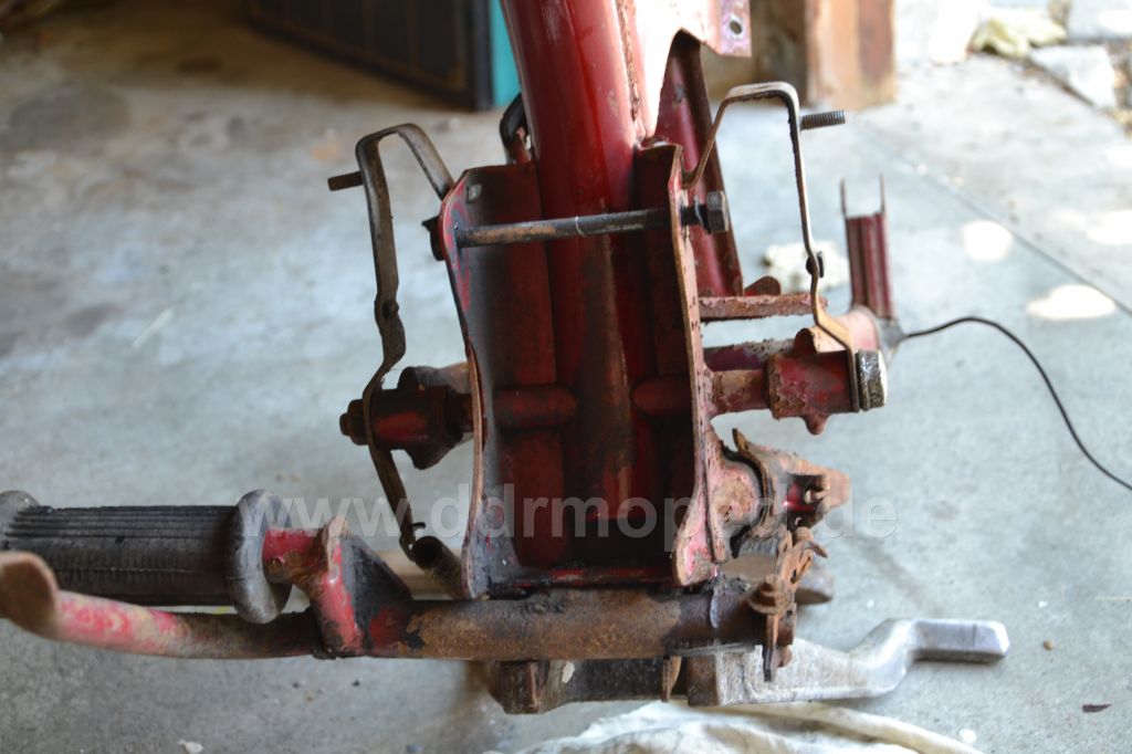

Suche ein Fußrastenrohr (Mittelteil) zum Schrauben für einen Spatz Rahmen . Dieses Teil.

Dann guck in die Bucht, und schiesse dir einen kompletten Fußrasten-Träger . tongue.gif

Du solltest den Fußrastenträger vielleicht sowieso besser festschweißen, denn das Anschrauben hat sich in der Praxis nicht bewährt, sonst hätte Simson das nicht geändert.
Also ich möchte lieber nicht dabei sein, wenn du mal auf 'nem Feldweg aus dem Sattel gehst und dann der geschraubte Fußrastenträger nach unten wegbricht.
Fußrastenbrücken zum Einschweißen findest du bei Dumcke. Da kannste auch, wenn du es trotzdem lieber Schrauben willst, ein Halteblech zum Anschrauben dranschweißen.
