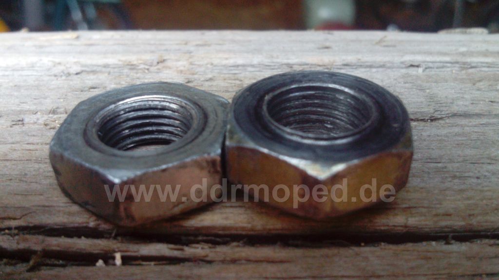

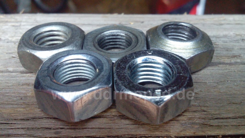

Da ich (wahrscheinlich) das Gewinde der Mutter , die das Polrad festhält , zustört hab , brauche ich natürlich eine neue Mutter . Im Internet konnte ich was von 10X1 lesen also hab ich gleich so eine Mutter besorgt . Aber die Erkenntnis das diese nicht passte folgte zugleich . So ein Mist ! Da ich nicht richtig weiter wusste hab ich einfach alle Feingewindemuttern gekauft die es dort im Schraubenladen gab (und der Verkäufer versicherte mir das es auch keine weitere gibt). Wieder Heim gekommen und...nichts passt ! dry.gif

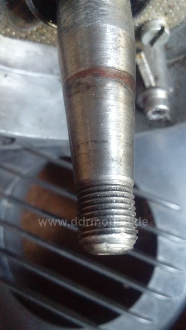

Dann hab ich mir das Gewinde der Welle genauer angesehen und auf Beschädigungen überprüft . Nicht verdächtiges . Nur eine ganz kleine ,,Kerbe" (sollte doch aber nicht weiter schlimm sein?) Warum passen die Muttern also nicht !
Ich hab mal ein paar Bilder gemacht .
MfG Rico
Geschrieben am: 27.06.2014, 21:02
Oh, oh ! Diese Kerbe am ersten Gewindegang könnte schon reichen, damit die M10X1 nicht passt . hmm.gif

im Vergleich zu ner normalen Schraube .
MfG Rico
Geschrieben am: 27.06.2014, 21:09

Die Kerbe ist mit ziemlicher Sicherheit der Grund warum die Mutter nicht passt. Was ich immer in solchen Situationen mache ist, das Gewinde an der Stelle mit einer feinen Eisenfeile so lange bearbeiten, bis die Mutter passt.

Wenn ich ein solches Gewinde mit Eisenteilen bearbeite, passt danach nix mehr und die Welle fliegt in die Tonne !

von oben links nach unten rechts . Eska 10X15 / 10X1 (Hab ich von meinem anderen Star ,,geklaut") / 10X1 (die originale defekte ) / neue 10X1 / neue 10X25 .
MfG Rico

Geschrieben am: 27.06.2014, 21:49
Allerdings ist bei M10 der Standardwert für Feingewinde 1mm. geh mal mit einer Feile an das Gewinde und korrigiere die Kerbe dann wird das wieder.
Such jetzt bloß keine 'Gewinde-Feile'. Diese nimmt man um Gewinde zu reinigen. wink.gif
Denkst du wirklich ? Die ist nur so klein .
Leih dir doch mal eine Gewindelehre aus und vergleiche !
Ich hab ja jetzt alle Größen da . Eine muss ja passen .
Die Kerbe ist mit ziemlicher Sicherheit der Grund warum die Mutter nicht passt. Was ich immer in solchen Situationen mache ist, das Gewinde an der Stelle mit einer feinen Eisenteile so lange bearbeiten, bis die Mutter passt.
Ein feinen Eisenteile ? Wie meinst du das ?
Mit einer Gewinde-Feile dagegen könnte es klappen .
Eine Gewindefeile wäre evt. gar nicht schlecht . Die Welle ist doch aber gehärtet ? Da macht man sich doch alles zu Sau .
Die rechte sieht schon mal weniger als gut aus ,
Das ist die , die ich (oder die Kerbe) zerstört hat .
Also Gewinde gibt es in allen Möglichen Steigungen.
Allerdings ist bei M10 der Standardwert für Feingewinde 1mm. geh mal mit einer Feile an das Gewinde und korrigiere die Kerbe dann wird das wieder. Such jetzt bloß keine 'Gewinde-Feile'. Diese nimmt man um Gewinde zu reinigen.
Mit der Feile hmm.gif . Sollte ich mal versuchen . Aber das ist schwerer wie das auf dem Bild ausschaut .

Notfalls ein M10X1-Schneideisen ...

Genau das selbe hatte ich mal am SR2. Einfach mit M10x1 Gewindeschneideisen nachgeschnitten, fertig. Dauert 2 Minuten.

Ich meinte selbstverständlich eine Feile. Ich nehme eigentlich immer die Feile, weil es nicht ganz so einfach ist an ein entsprechendes Schneideisen ranzukommen denn im stino Baumarkt wirst du so was nicht finden. Ich meinte es schon so wie es Benno beschrieben hat, einfach die Kerbe wegfeilen das sollte funktionieren. Die Mutter wird eh erst weiter hinten am Pohlrad ansitzen, deshalb kannst du da ohne große Sorgen feilen.

Vom Schlüsselfeilensatz die kleine Dreikant geht. Aber ganz sachte Randgehen.
