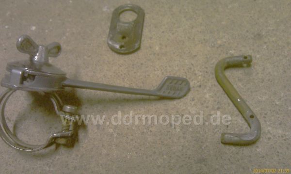

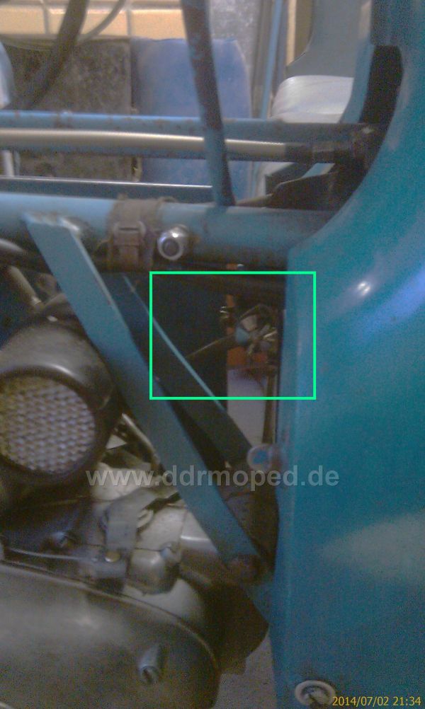

Hier ist der an / aus hebel der damaligen wischanlage...
xtexx
Geschrieben am: 02.07.2014, 23:20
Beiträge: 14
Mitgliedsnummer.: 7472
Mitglied seit: 29.06.2014
Selbe stelle nur von oben...

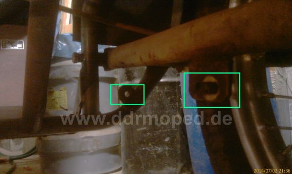

ich gehe stark davon aus, das die beiden stellen mit der wischgeschichte zu tun hatten oder haben

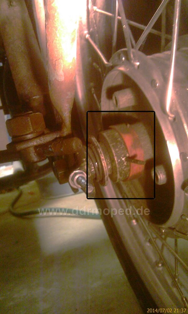

hier ist der besagte anrieb an der nabe. von dem an / aus hebel ging ein bowdenzug zu der nabe , doch leider war der abgerissen und man kann keine konkrete funktionsweise erkennen ( vermutlich fehlen da noch ein paar teile , die wohl einer meiner 2 vorbesitzer entfernt haben muss)

auf dem hebel ist die aufschrift RENAK und die beiden anderen teile müssen auch zur wischtechnik gehören (bei der bowdenzug demonage mit "abgefallen")

Ich hab das gleiche Duo. Es handelt sich dabei um ein recht seltenes Duo/2. Glückwunsch dazu.
Zum Wischerantrieb: Am rechten Hinterrad ist ein Riementrieb auf eine Exzenterscheibe. An dieser Scheibe befindet sich ein Bowdenzug, der bis zum Scheibenwischer geht. Durch die Drehung wird der Zug immer wieder abwechselnd gezogen und entspannt. Über den kleinen Hebel links vom Sitz kann man den Riemen ein- und auskuppeln. Bei Gelegenheit kann ich dir Bilder schicken.
MfG Dirk ;-)
xtexx
Geschrieben am: 29.09.2014, 22:23
Beiträge: 14
Klasse sache Dirk, danke für die Lösung meines Rätzels... es ist schon sehr schwer bis fast unmöglich infos über dieses duo-modell zu bekommen .. da fürchte ich das, Ersatzteile für die Wischanlage zu bekommen, aussichtslos sein muss.... würd mich freuen ein paar Bilder zu sehen
