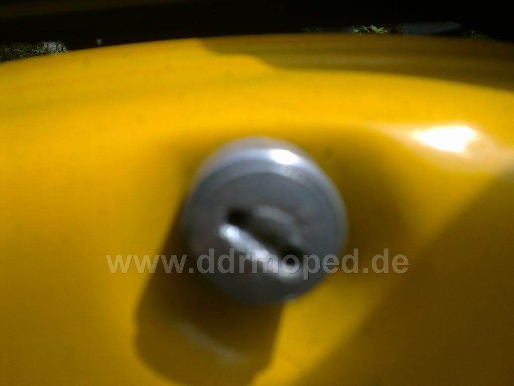

Hallo, ich habe mir letzte Woche voller Stolz eine S50 B2 zugelegt. Leider ist mir erst nach dem Kauf aufgefallen, dass unter den mir übergebenen Schlüsseln, keiner für das Schloss der rechten Herzkammer war.
Hierbei handelt es sich auch nicht um ein Schloss im herkömmlichen Sinne, denn im Zylinder des Schlosses befinden sich nur zwei Löcher. Ich habe es inzwischen schon auf verschiedenste Weise versucht zu öffnen, allerdings ohne jeglichen Erfolg. Leider habe ich momentan auch keine Möglichkeit den Verkäufer zu kontaktieren.
Daher meine Frage, kennt jemand von euch diese Art von Schlössern, oder handelt es sich hier um Marke Eigenbau? blink.gif
Und vor Allem weiß jemand wie man es öffnen kann?
MFG
Niels

Vielleicht ist es ja mur eine Schraube wink.gif ? Zumindest gehört eine solche rechts rein. Ansonsten ist es was selbst gebasteltes. Ich könnte mir aber vorstellen, dass nach dem Entfernen DED Schlosses die Schraube nicht mehr reinpasst.

Das sieht mir sehr stark nach einer selbst gebastelten Befestigung aus. Wenn du es richtig haben willst, solltest du ein originale Schloss verbauen. Wenn du eines benötigst, schreibe mir eine PM.
Ich würde behaupten auf dem Photo ist gar kein Schloss sondern eine Sicherheitsschraube
http://www.voelkner.de/products/104478/Sic...-M-5x30-10.html
Jemand hat offenbar schon einen Schlitz eingearbeitet - ich würde es erstmal mit einem Schraubendreher probieren und wenn der nicht greift, findet man in den meisten Bitsortimenten etwas passendes:
http://i.ebayimg.com/t/RNS-510-Diebstahlsc...m+1Q~~60_58.JPG

vielen dank für eure antworten. das mit der sicherheitsschraube könnte hinkommen. allerdings wird der bit nicht passen da die löcher zu weit auseinander sind.
mit einem schraubendreher habe ich es auch schon probiert, aber das ganze ist aus alu und inzwischen ziemlich "ausgenuddelt" cry.gif
meine s50 N hat auf der seite auch nur eine schraube, deswegen hatte ich mich auch gewundert.

Also links muss ein Seitendeckelschloss verbaut sein, ansonsten ist das gebastelt und rechts ist normal der Deckel mittels einer Schlitzschraube befestigt.
Versuche dieses Teil einfach mit einem großen Schlitzschraubendreher heraus zu drehen. Rein haben Sie das Teil doch auch gebracht.

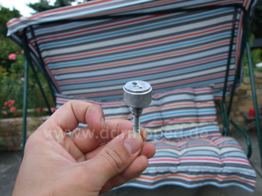

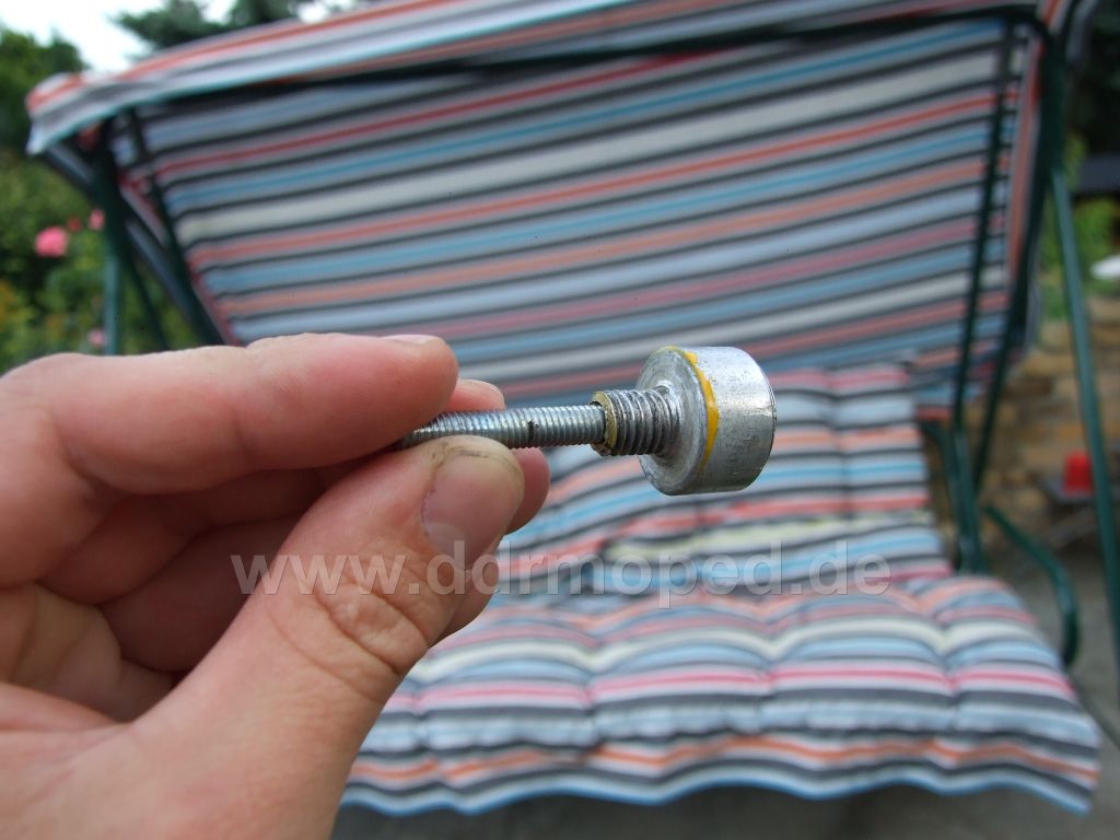

Es ist eine Art Sicherheitsklappe für die Schraube. Der Kopf mit den zwei Löchern ist so zusagen der Sicherheitsdeckel, darunter liegt die eigentliche Schraube.
Von der Sache her hatte Fahrrad-Wahn also schon fast recht.
Den Deckel selbst habe ich nicht abbekommen, da muss ich mal in die Werkstatt fahren und nach Werkzeug fragen. Ich habe mit einem dünnen Schraubendreher durch eines der Löcher in die Nute der Schlitzschraube „gestochen und das ganze so aufgedreht.
MFG
Niels

nein nicht den rechten seitendecke, sondern
"Der Kopf mit den zwei Löchern ist so zusagen der Sicherheitsdeckel"
ich meine das ding mit den zwei löchern (siehe foto), was mich quasi davon abhält an die eigentliche schraube ran zu kommen.
MFG
Niels
