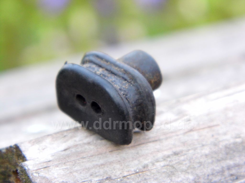

vielleicht könnt Ihr mir helfen. Wie heißt dieses Gummiteil, durch dass die Kabel ins Motorgehäuse geführt werden (wird zwischen Motorgehäuse und Lima-Deckel geschoben, klein, schwarz, ähnlich dem für die Zündkabelöffnung)?
Bei meinem 57-er SR2 klebt dort allen Ernstes ein Kaugummi und soll die Kabel abdichten. Schlimm, oder?
Es gibt den Gummi für Schwalben, S50/51, SR 50 usw. Aber nirgends für den SR2. Oder such ich nur falsch?

Ich kann dir leider nur mit einem Bild dienen. Das Teil suchst du.
Mfg. Frank

Mensch, Ihr seid schnell.
Das von Wombat wär das richtige, die anderen beiden hab ich auch schon gesehen, aber da ist die Öffnung zu groß (ist, glaub ich, das für das Zündkabel). Sonst läuft da ja Wasser rein, was auch nicht so gut wäre.
Wo bekomme ich das nur her???

den gibts noch nicht als Nachfertigung, kannst das Teil vlt. mal probieren, könnte unter Umständen passen klick, musst halt bloß noch zwei Löcher rein machen hmm.gif

Ach das geht schon !
Kabel durchziehen - den Rest mit Silikon auffüllen - glattstreichen - fertig !
( Jaja , ich weiß - is nich Original ph34r.gif )

Ich würde es Kabeldurchführung nennen. Hat bestimmt noch jemand hier für dich übrig wink.gif
