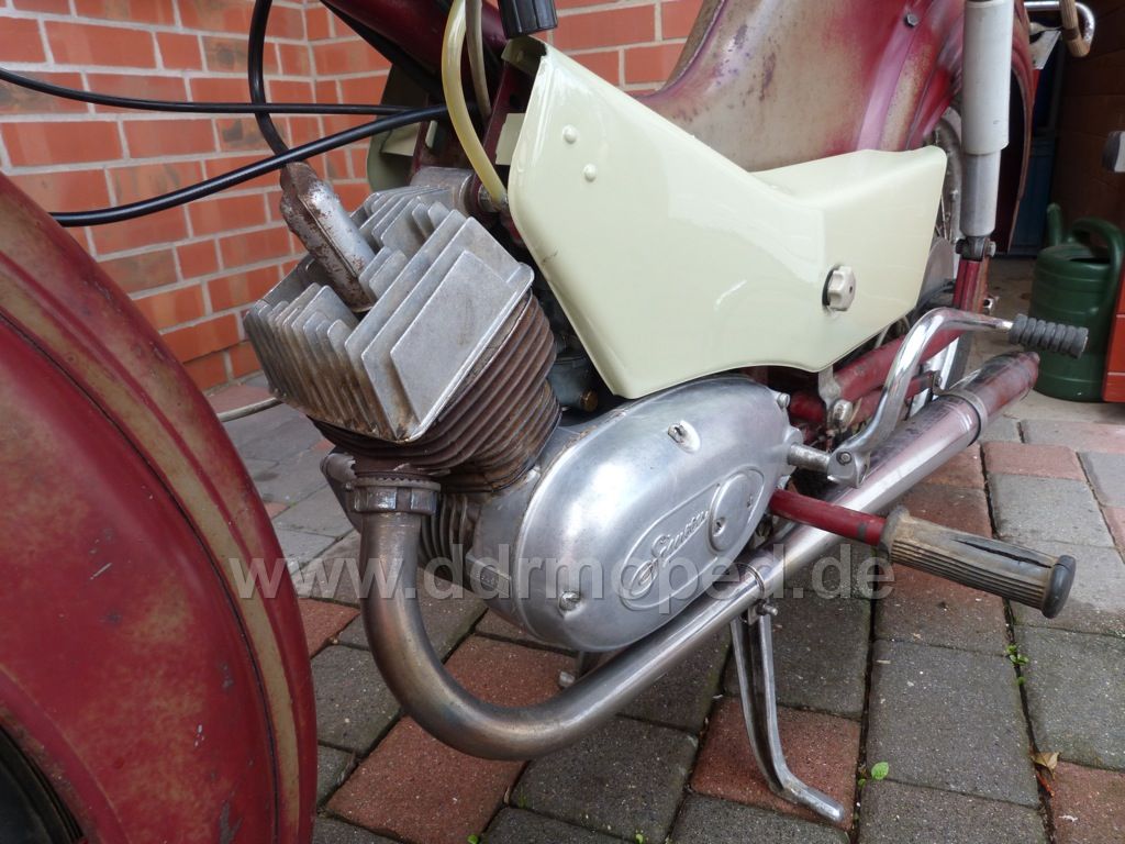

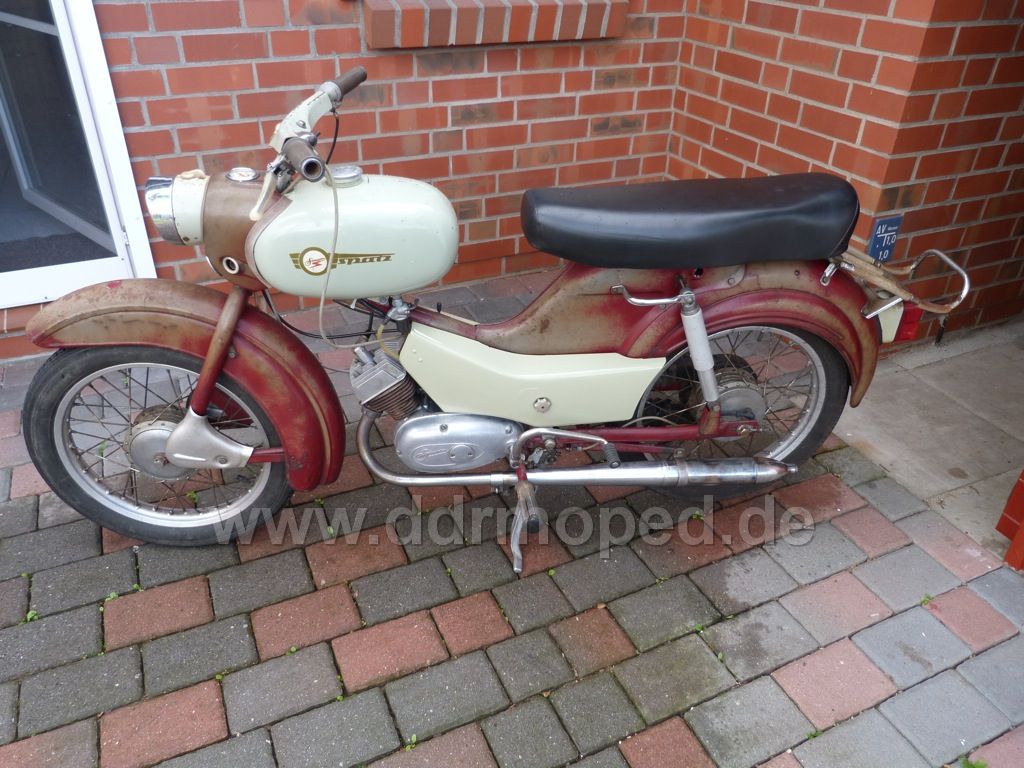

ich habe vor einiger Zeit diesen Spatz bekommen.
Baujahr 1968 mit Original Spatz-Motor

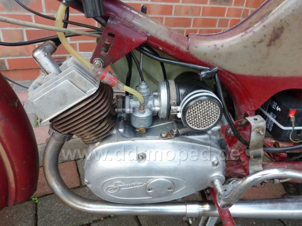

Verbaut:
12 Volt Elektronikzündung
Vergaser NKJ 134-3
Original Spatz Kunststoff-Luftfilterkasten (der Schwarze)
Ich habe die Zündung mit der Prüflampe abgeblitzt und perfekt eingestellt.
Habe Hauptdüsen von 50 - 65 getestet und Vergasernadel samt Düsenstock gegen Originale Neu Ware getauscht.
Alles bringt nix, maximal die 45 Km/h bei Vollgas, das aber absolut Standfest und dauerhaft

Dann Habe ich zu Testzwecken mal ein NKJ 134-2 mit Gummiluftfilter verbaut.
In dieser Kombination mit 55er Hauptdüse läuft er vom Motorlauf am schönsten aber bringt nur minimal Leistung mehr.
