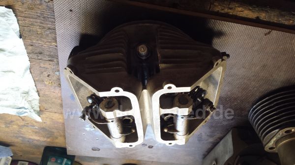

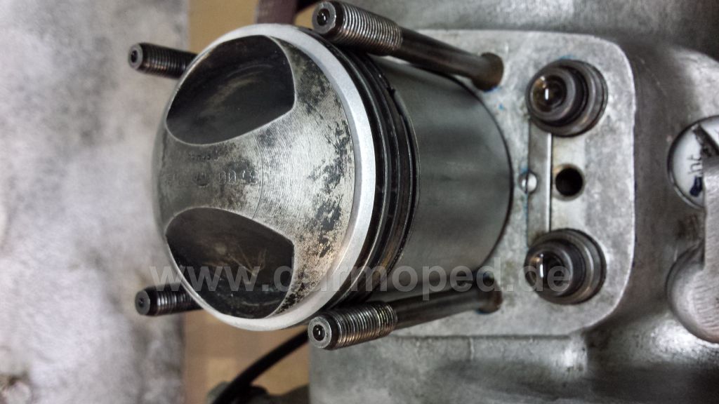

Welcher übrigens bedingt des mehr Hubes eine Abänderung benötigte.

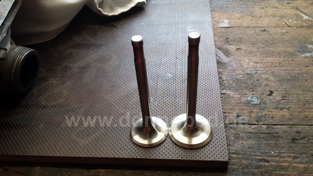

39er Ein und 34er Auslass Ventil von der Sport.

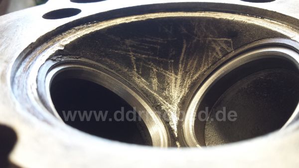

Sitzringe fertig Gefräst, nur noch die Ventile einschleifen.

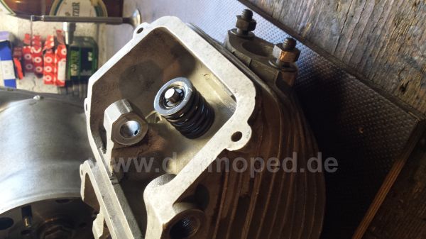

Dazu kamen noch VW Federn inklusive der Teller, dazu kam auch noch ein Aufgespindelter Original Vergaser von DH überholt.

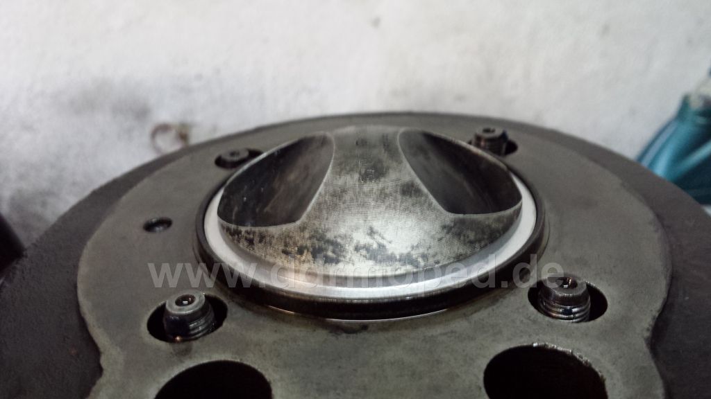

Fertig zur Montage, der Rest ist schon im Fahrgestell.
