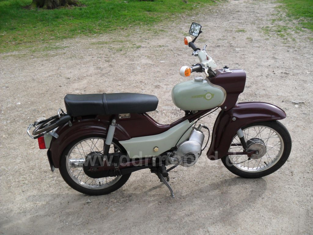

Hallo Simson Freunde
Ich will meinen Star (Baujahr 1969) wieder in den Orginalzustand versetzen.
Was geändert werden muss:
- Orginaler Benzinhahn, Beschaffung ist ja kein Problem.
- Neue Sitzbank in Grau, habe ich aber nicht bekommen.
Ich habe jetzt ein neue Sitzbank in Schwarze verbaut, mit der Aufschrift "IFA Simson"
- Die Handgriff will ich auch noch tauschen die Frage ist ob Schwarz oder Grau.
- Der Außenspiegel ist ein neuer Eckiger Spiegel, und ich will gern den Orginalen haben.
Über eure Hilfe würde ich mich sehr freuen.
Tschüss Felix

Du hast die lange Sitzbank verbaut, da müsste die kurze lange drauf. Spiegel passt nicht und dein Bremshebel ist total verbogen, der steht viel zu weit nach oben.
Der Scheinwerfer wird an dem Scheinwerferinnenring mit zwei Metallplättchen befestigt. Der Innenring ist oben mit einer Feder in der Lampenmaske und unten mit einer Stellschraube eingebaut mit der man den Scheinwerfer einstellt.
Der Lampenring wird nur eingesetzt und verschraubt. Halten muss der nichts.
Ja lass dir Zeit..gut Ding will Weile haben.

Das Bild ist schon zwei Jahre alte, ich habe mittlerweile ein neue Sitzbank drauf.
Aber das ist nicht die Orginale, da die schwer zu bekommen ist und sehr teuer gehandelt wird.
Ja und den Orginalen Spiegel habe ich bis jetzt noch nicht gefunden.
Die Einrichtung für die Verstellung ist bei mir nicht vorhanden.
Wo bekommt man so was her?

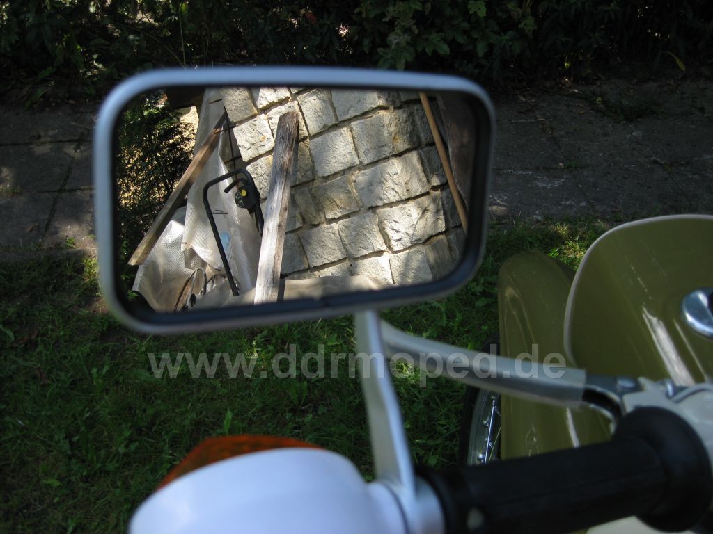

Da gehört ne kurze, einfarbig graue Sitzbank mit Simsonschild drauf. Ob noch Aluleisten dran waren kannst du dir aussuchen, die fielen im Frühjahr 69 weg.
Oder wenn du es genau haben willst, finde den Produktionsmonat heraus. Anhand der Hupe, des Rücklichts (innen) oder des Scheinwerferreflektors, Zündung, Ladeanlage usw. Die Teile sind gestempelt/beklebt.
Der Spiegel ist der Falsche, 69 war laut meinen Informationen schon der Slusia 16:9 verbaut. Aus Metall.
Guck mal in meinen Star-Aufbaufred, da müsstest du alle Infos finden, ich hab auch einen 69er.

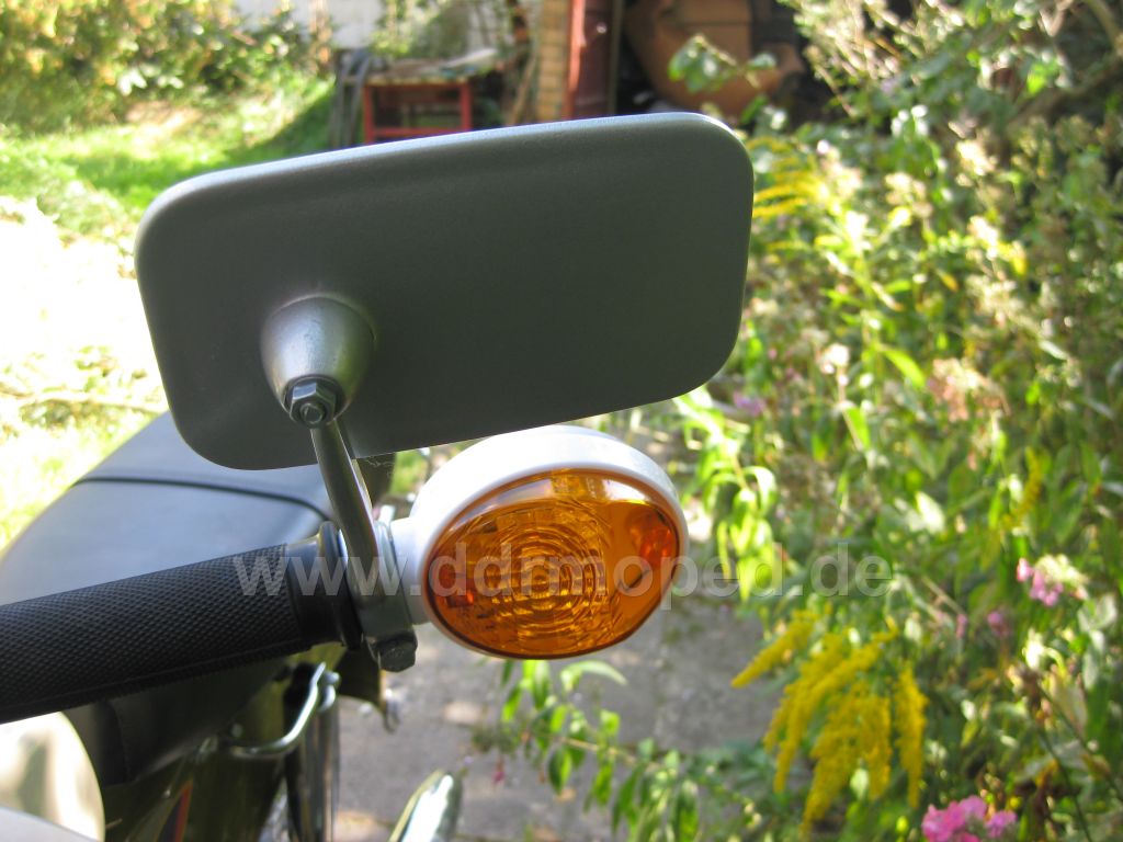

Geschrieben am: 28.07.2014, 23:21
Beiträge: 12039
Der hier gehört ran !
Geschrieben am: 28.07.2014, 23:22
Beiträge: 12039
Rückseite :
