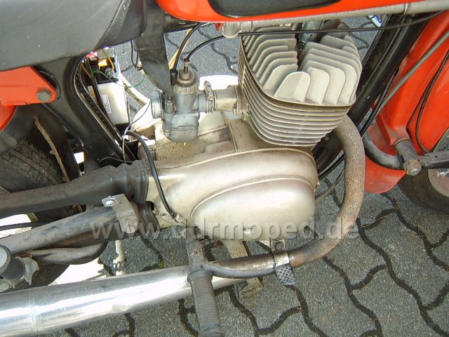

So hier meine Bilder

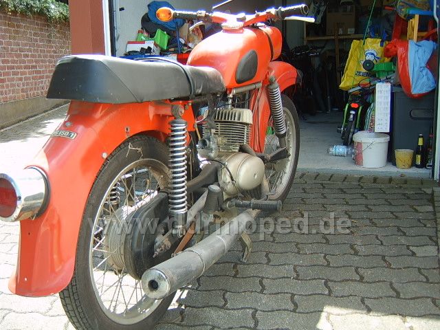

2Tes Bild

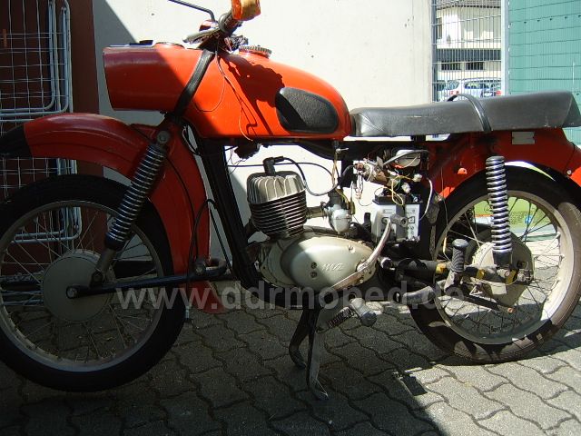

3tes

So bin mal weiter gekommen.
Habe nochmals den Schieber nachgesehen war nur der Zug ausgehängt.
Nun funtzt der Vergaser wieder und meine läuft nach den 2ten kick _clap_1.gif
Des weiteren habe ich noch etwas Elektrikarbeiten verichtet.Blinker gangbar gemacht waren doch stark angelaufen/Rost.
Auspuff habe ich ja auch abgebaut.Vordere Schelle falsch montiert,Schalldämpfer einsatz war lose und zerdeppert mit den Hammer.Der Krümmer sieht auch nicht mehr so gut aus.Endschalldämpfer ist unten auch eingedrückt,hat sich einer gut in die kurve gelegt. cry.gif
Werde mir mal den Orginalen auspuff besorgen müssen.
Ist nur noch schrott,zum testen gehts ja noch .
Nun ja ,
Müsste nur noch die Blinker montieren.Anschließen,Und dann noch die Bremsen einstellen eventuell nochmals den vergaser.
Habe heut noch herausgefunden das meine aus den Jahre 75 ist.
Mein fazit,
ist ein echt guter fang gewesen.da die maschine schon teilweise überholt wurde.Motor,Vergaser und Elektrik alles tip top sauber in in ordnung.
Warte jetz nur noch auf die restteile die ich bestellt habe.Lampeneinsatz,und kleinigkeiten.
Gruss Frank
