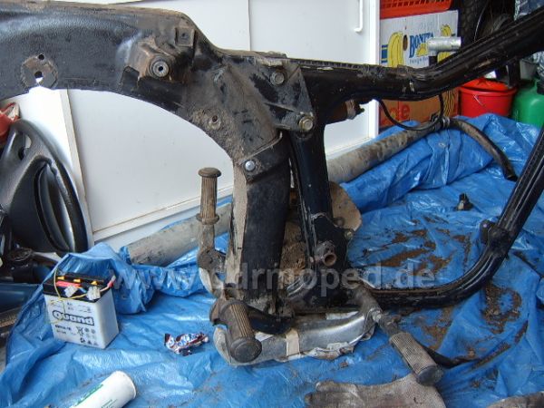

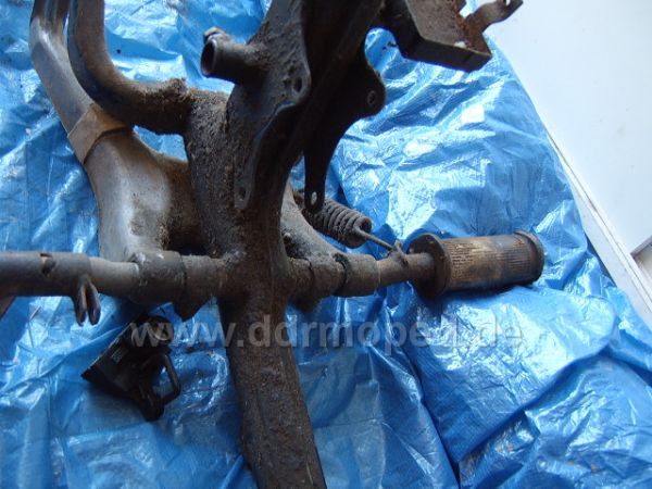

so hier mal ein paar Bilder von den Umbau.

Der Rahmen mit der dicken Mucke drauf

nächstes Bild

DER ERSTE ZUSAMMENBAU
Der Rahmen muss ich noch irgendwie sauber bekommen.Der Vordere Rahmen ist soweit ok.Aber das Heckteil mit den Typenschild ist ganz schön dreckig und angefressen.
Nun ja es war ein LPG Fahrzeug.
Was die damit gemacht haben weiss ich nicht.
Sind wohl über den Acker gefahren oder so.
morgen geht es weiter...
Gruss Frank
