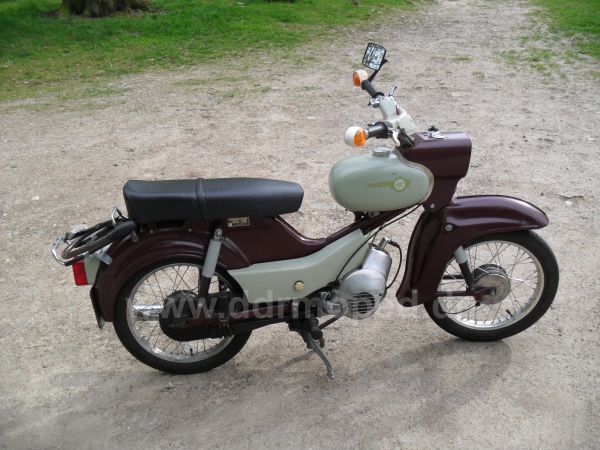

Ich will meinen Star (Baujahr 1969) wieder in den Orginalzustand versetzen.
Was geändert werden muss:
- Orginaler Benzinhahn, Beschaffung ist ja kein Problem.
- Neue Sitzbank in Grau, habe ich aber nicht bekommen.
Ich habe jetzt ein neue Sitzbank in Schwarze verbaut, mit der Aufschrift "IFA Simson"
- Die Handgriff will ich auch noch tauschen die Frage ist ob Schwarz oder Grau.
- Der Außenspiegel ist ein neuer Eckiger Spiegel, und ich will gern den Orginalen haben.

1969 gab es meines Wissens auch die glatten grauen Bezüge . An der Rückseite war das "Simson"-Schild mit Spaltniete . Die Zierleisten fielen ab Februar '69 weg .
Geschrieben am: 09.07.2014, 17:58
Beiträge: 15648
QUOTE (domdey @ 07.07.2014, 15:48)
Ja, hier auch noch mit Biesenkeder. Der wurde ein paar Jahre später auch noch wegrationalisiert. Die Schnittform war hier bereits die neue Variante.
Spiegel klein rechteckig, Griffgummi schwarz - grau gab es nie die alten waren beige oder cremefarben.
Und am Bezug stand nichts drauf! Und es war wie Alex es sagte, das Simson Schildchen am Geck verbaut.

Orginaler Bezinhahn ist nun dran, gleich noch Tank und Vergaser saubergemacht.
Ich wollte einen neuen Lampenring verbauen, aber bei den neuen Klappert der Scheinwerfer
Hatte der Star schon im Scheinwerfer Einsatzt die zwei Belche und die lange Schraube für die Höhenverstellung?
Neue schwarze Griffgummis für den Lenker habe ich auch schon da.
Bei der Gelegenheit will ich auch gleich noch Kupplungs- und Gasbowdenzug erneuern.
Und für alles andere lasse ich mir Zeit.
Tschüss Felix
Geschrieben am: 26.07.2014, 12:10
Beiträge: 15648
Du hast die lange Sitzbank verbaut, da müsste die kurze lange drauf. Spiegel passt nicht und dein Bremshebel ist total verbogen, der steht viel zu weit nach oben.
Der Scheinwerfer wird an dem Scheinwerferinnenring mit zwei Metallplättchen befestigt. Der Innenring ist oben mit einer Feder in der Lampenmaske und unten mit einer Stellschraube eingebaut mit der man den Scheinwerfer einstellt.
Der Lampenring wird nur eingesetzt und verschraubt. Halten muss der nichts.
Ja lass dir Zeit..gut Ding will Weile haben.

Das Bild ist schon zwei Jahre alte, ich habe mittlerweile ein neue Sitzbank drauf.
Aber das ist nicht die Orginale, da die schwer zu bekommen ist und sehr teuer gehandelt wird.
Ja und den Orginalen Spiegel habe ich bis jetzt noch nicht gefunden.
Die Einrichtung für die Verstellung ist bei mir nicht vorhanden.
Wo bekommt man so was her?

Ja, zum Deiwel; welche Sitzbank muss denn nu' drauf ?! Kurz oder lang !? ph34r.gif

Da gehört ne kurze, einfarbig graue Sitzbank mit Simsonschild drauf. Ob noch Aluleisten dran waren kannst du dir aussuchen, die fielen im Frühjahr 69 weg.
Oder wenn du es genau haben willst, finde den Produktionsmonat heraus. Anhand der Hupe, des Rücklichts (innen) oder des Scheinwerferreflektors, Zündung, Ladeanlage usw. Die Teile sind gestempelt/beklebt.
Der Spiegel ist der Falsche, 69 war laut meinen Informationen schon der Slusia 16:9 verbaut. Aus Metall.
Guck mal in meinen Star-Aufbaufred, da müsstest du alle Infos finden, ich hab auch einen 69er.

Der hier gehört ran !
Geschrieben am: 28.07.2014, 23:22
Beiträge: 12034
Rückseite :
