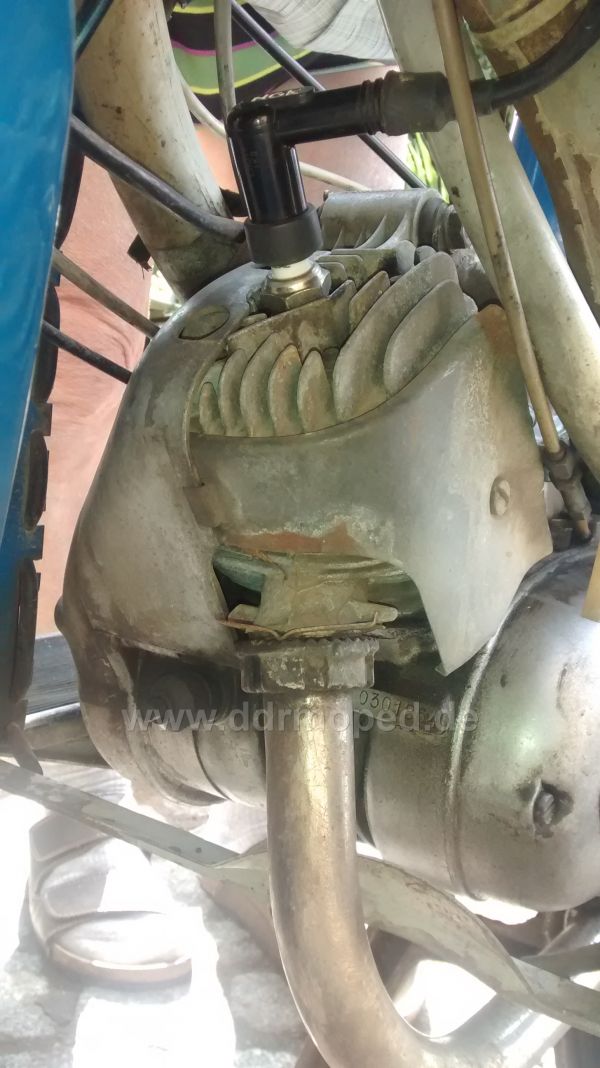

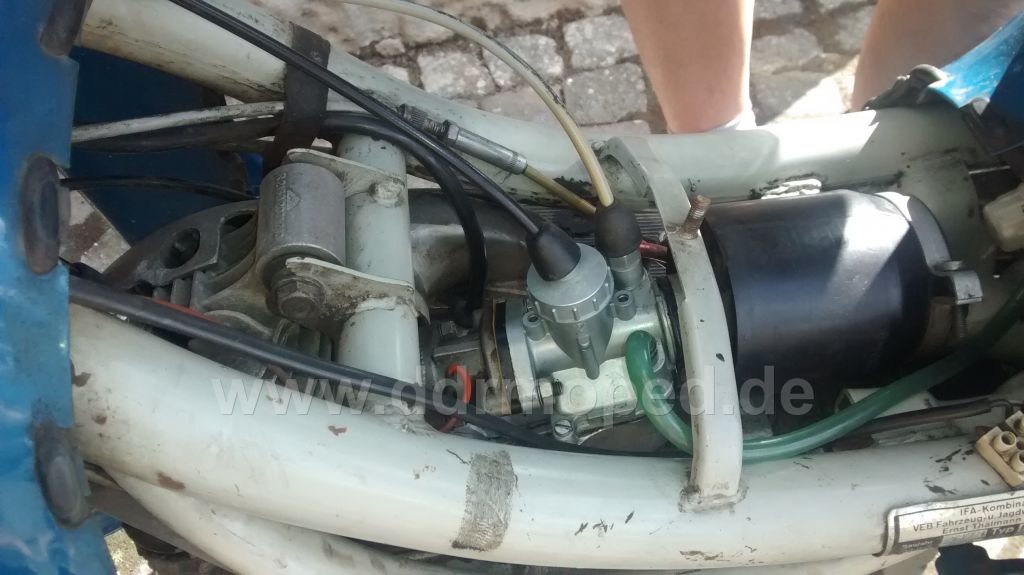

Nun genug geschrieben, ich würde vorher nur gerne von euch wissen, was jetzt ursprünglich in meine Schwalbe gehört bzw. ob die momentane Konfiguration überhaupt so funktionieren kann.
Hab dazu ein paar Bilder gemacht, ich hoffe sie helfen.

Original hineingehören tut der 16N1-5, eine Verbesserung lässt sich haben mit dem späteren Ersatztyp 16N3-11.
Die beschriebenen Symptome können durchaus vom falschen Vergaser kommen. Der 16N1-6 wohnt normalerweise auf dem Habicht, und der hat ein völlig anderes Ansaugsystem. Dementsprechend anders ist der Vergaser auch in den Feinheiten wie Luftführung, Zerstäuberdüse, Schlauchanschluss.

Einen anderen "Adapter" brauchst Du nicht, das passt. Wenn Du irgendwo bestellst, dann bestell vielleicht gleich neue Papierdichtungen, die kommen zwischen Vergaser und Motor: Motor/Zylinder, Papierdichtung, Isolierflansch, Papierdichtung, Vergaser.
Der 16N3-11 ist bei Deiner Schwalbe ein Nachrüstteil. Als Tuning würde ich es nicht bezeichnen - damit wird die Schwalbe nicht schneller, sondern nur etwas verbrauchs- und emissionsärmer. Nach allem, was ich bisher gelesen habe, würde ich Dir aber eher vom 16N3 abraten und empfehlen erst mal den originalen 16N1-5 zu verbauen. Die N3 sind schwerer einzustellen und laufen auch nur dann wirklich gut, wenn ansonsten alles 100%tig in Ordnung ist. Ich könnte mir gut vorstellen, dass der an deinem Moped erneut Probleme machen könnte.

Wenn einen Ersatz-Vergaser, dann einen 16N 1-5 ! Der Hersteller sollte MZA sein ! Es gibt noch einen anderen von FEZ . Da muss ich sagen : Hände weg !!!
Mit diesen Vergasern funktioniert's eben nicht !
Beim MZA-Vergaser sollte man :
- Schwimmergehäuse öffnen, Vergaser-Oberteil, Gehäusewanne und Düsen mit Druckluft ausblasen .
- Schwimmergehäusedichtung aus Gummi gegen eine aus Kork tauschen, da die aus Gummi aufquellen und dann nie wieder dichten !
- Schwimmerstand kontrollieren und einstellen .
- Das Schwimmernadelventil auf Funktion checken .
- Nach einer Fahrstrecke von 10 - 15 km Leerlauf einstellen .
Dazu MUSS der Motor betriebswarm sein !

Wie Chris schon schrieb, passt der 16N3-11 unmittelbar an alle Anschlüsse. "Nachteil" des neueren Vergasers ist, dass damit schneller aufkommt, wenn an Motor oder Ansauganlage etwas nicht passt und Nebenluft einzieht. Der ständig leicht überfettende alte Vergaser 16N1-5 kaschiert solche Defekte eine Weile.
Nach 20 Jahren Stand kannst du grundsätzlich davon ausgehen, dass die Dichtringe der Kurbelwelle nicht mehr dicht halten. Hier zieht Nebenluft ein und auch Getriebeöl. Gesund ist das nicht ... und je länger du das mit Überfettung kaschierst, desto fertiger sind hinterher die Innereien des Getriebes, wenn du dann den Motor endlich zerlegst zum Überholen.
Daher kommt auch die These, am N1 sei das Standgas leichter einzustellen - wenn's mit dem N3 nicht geht, liegt's aber auch nie am Vergaser, sondern entweder an Nebenluft oder am Menschen.
Im Grunde gibt's beim N1 nur Einstellbereich von "bisschen fett" bis "viel zu fett" - das kriegt auch der Grobmotoriker gebacken. Am N3 kann das Standgas auch mal zu mager geraten, andererseits bekommt man mit dem gebotenen Feingefühl ein optimales Standgas hin, das der N1 prinzipbedingt nie können kann. Exakt deswegen ist er ja mit Einführung der Abgasgesetze auch abgeschafft worden.
Zur Rechtsfrage: Noch zu DDR-Zeiten war der N3-11 offiziell Ersatzteil für KR51/1, sowie in Neufahrzeugen DUO 4/1 ab etwa 1986.
Verbrauchsunterschied ist etwa ein halber Liter in der Stadt, über Land etwas weniger. Mein Durchschnittsverbrauch mit N3-11 liegt knapp unter 2.4 Litern auf 100 Kilometer, halb/halb über Land und in der Stadt. Rein in der Stadt war er bei 2.7. Reichweite ist bei etwa 260 Kilometern, mit immer noch gut Rest im Tank.
Ganz wichtig auch was domdey gesagt hat, N3 oder N1: Nur MZA-Ware kaufen, kein FEZ - und erstmal saubermachen!
