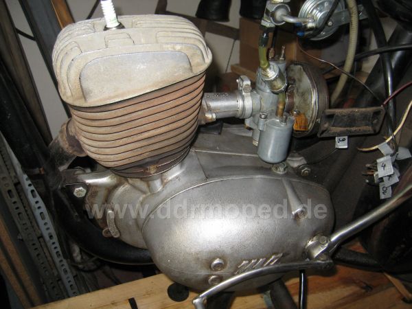

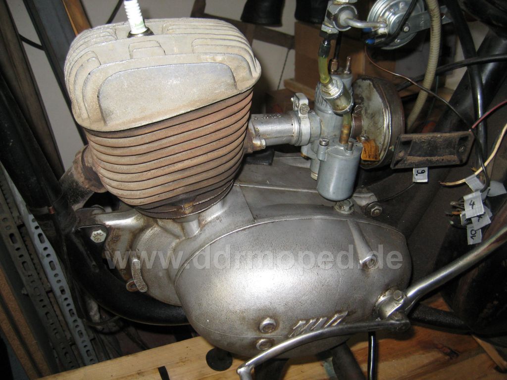

Achte mal auf den Unterbrecherdeckel, bei mir ist der oval und deckt den Ausrücker mit ab... Das hatte so eigendlich nur die ES. Laut Motorennummer handelt es sich auch um einen Mm125, der von MZ für den Einbau in der RT freigegeben ist.
Daher auch das Anzugsproblem... Laut Umbauanleitung hätte ein 13er Ritzel verbaut werden sollen, war aber noch das 15er verbaut.

Mach doch bitte mal ein Foto von der anderen Seite des Motors
Hab übrigens mein Leistungsdefizit untenrum (am Mopped laugh.gif ) gefunden, der MM125/0 sollte an der RT mit nem 13er Ritzel gefahren werden. Bei mir war das orginale 15er drauf, das erklärt auch warum der im zweiten ganz locker bis über 50 geht und dann der Ganganschluss zum dritten nicht passt^^
