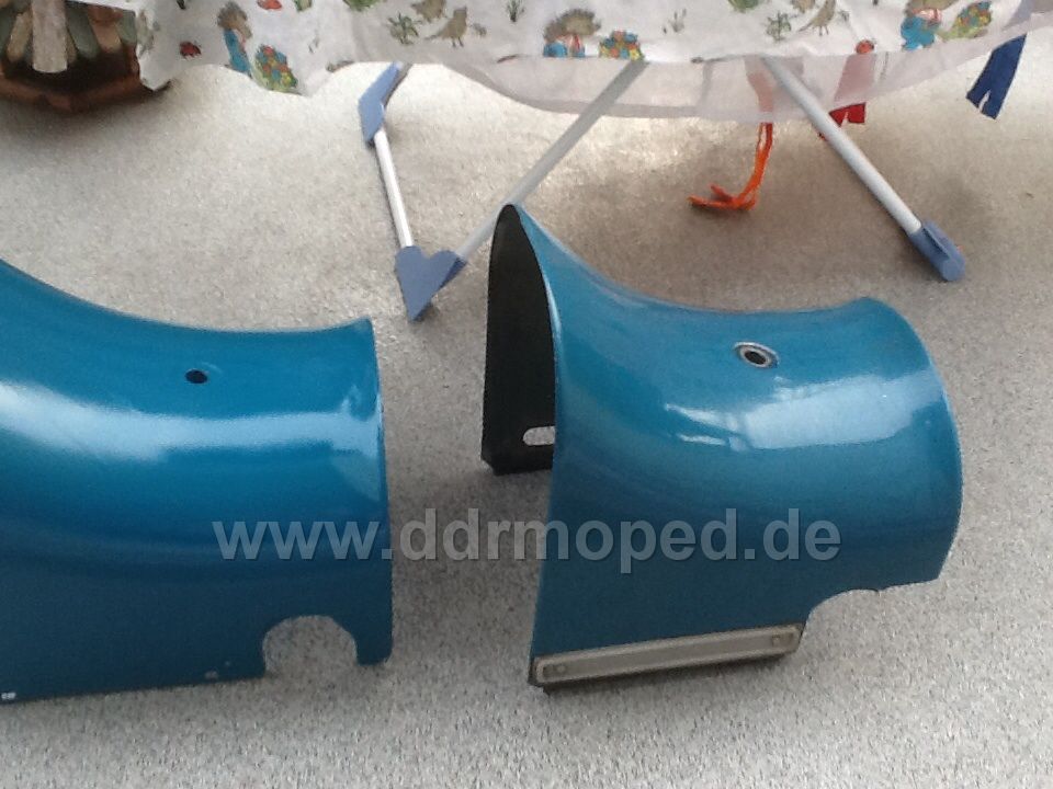

da bei meinem Tunnel die hintere Ecke abgebrochen ist habe ich mir meinen Schwalbelack Neptunblau besorgt und einen "neuen" Tunnel in der Farbe lackiert um diesen zu nutzen.
Da die restlichen neptunblauen Schwalbeteile schon eine gewisse Patina angenommen haben passt die neue Farbe nun nicht genau dazu.
Was kann ich machen? An das abgebrochene TunnelStück einen kleinen Gummikeder dran dann sieht es ordentlich aus oder kann ich den Lack etwas altern lassen?
Bild: Links neu lackiert und rechts original

Wenn Du das abgebrochene Stück noch hast würde ich es wieder anschweisen und mit Owatrol versiegeln. Oder du machst dich auf die Suche nach einem originalen Tunnel in der Farbe, was durchaus etwas dauern kann.
Tja oder du lebst mit dem Farbunterschied, was anderes wird dir nicht übrig bleiben.

Du kannst Dir von einem Fachbetrieb problemlos einen passenden Lack anmischen lassen. Die benötigen nur ein Teil mit gealtertem Lack als Muster und messen dann dort die Farbe aus.
Ansprechpartner hier im Forum wäre der User doccolor.
Wie schafft man es denn eigentlich das Stück ab zu brechen?

Wie man das Schafft dort etwas abzubrechen weiß ich nicht, die Schwalbe ist halt schon 47 Jahre alt und davon nur fünf/sechs bei mir. Das Stück fehlte schon.
Unter dem Neonlicht im Fachhandel passt die Farbe exakt.
Naja ich werd mal die Aluleisten an den neuen montieren und dann mal schauen wie es aussieht.
Nochmehr Farbexperimente wollte ich nicht machen, immerhin kosten 100ml 18€.
