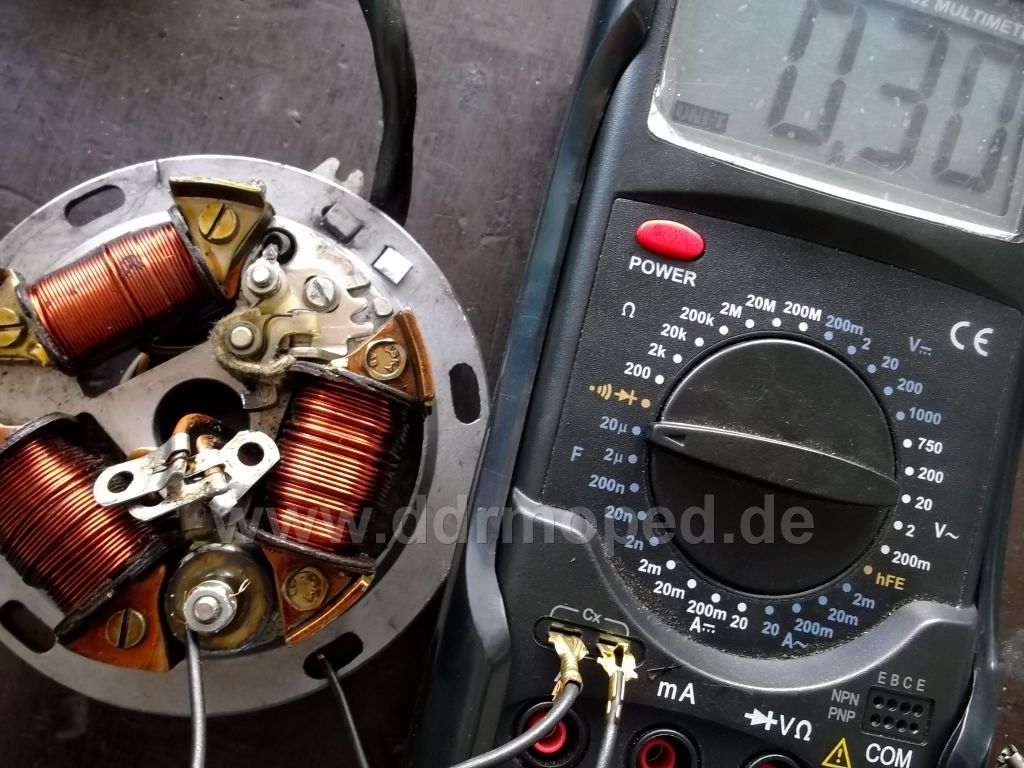

Guten Tag, heut konnte ich auch mal ein Problem nicht alleine lösen und bitte nun um Mithilfe. Es geht um eine S51/1 B Bj.89, die ich zur Reparatur hierhab. Am Anfang lief sie noch, doch dann schickte ich den Zylinder zum Ausschleifen und siehe da, plötzlich war kein Zündfunke mehr vorhanden. ph34r.gif Also hab ich noch einmal den Tank und die Sitzbank runtergenommen um sämtliche Bauteile zu prüfen:
-externe Zündspule: -> funktioniert am anderen Moped x
-Zündschloss: -> überbrückt x
- alle Kabel: -> Durchgang bzw. es ist ein Zündstrom am Zündkabel zu messen x
-> Unterbrecher schließt bzw. öffnet nicht?: -> geprüft und eingestellt
(-Zündkerze und Kerzenstecker ist sowieso ab)
Danach hatte ich erst einmal keine Lust mehr zum schrauben.
So heute hab ich mich wieder rangemacht und aus Prinzip noch mal das Zündkabel an Maße und gekickt. Siehe da: 3,4 Funken springen über danach wieder Ruhe!! _uhm.gif
"Mhm irgendwas lädt sich" dacht ich mir, " kann ja nur der Kondensator sein" hmm.gif
Naja egal, ich hatte noch eine Grundplatte da, hab die erst einmal gewechselt, und mich auch gleich gefreut, denn der Funke war wieder da. Juhu also schnell noch die Zündung eingestellt und kicke noch mal zur Kontrolle: Mist genau das gleiche wie am Anfang. cry.gif
Deshalb jetzt meine Frage, liegt es wirklich am Kondensator und wenn ja, warum geht dieser immer kaputt? könnte es dran liegen, dass ich mit dem Multimeter auf der Grundplatte hab? Oder ich bin beim Zündschloss überbrücken gegen die dummerweise angeschlossene Batterie gekommen?.
Ich hab mir Opas Multimeter geholt, das auch Kapazitäten messen kann. Leider gibt es dort nur einen Steckplatz in den unser Simson Kondensator leider nicht rein passt. Deshalb die Frage an euch ob man das so wie auf dem Bild verkabeln kann und ob der Wert i.O. ist.
Ich bitte dringend um Mithilfe und hoffe, dass ihr mir helfen könnt. smile.gif
Schöne Grüße Julian

Ok ich denke, dass das mit dem Multimeter so richtig funktioniert. Ich hab noch 4 Kondensatoren gefunden, 2 von diesen hatten auch diese 0,22 F. Also glaube ich das alle andere, die definitiv +- 0,05 F von dem Wert abweichen sehr wahrscheinlich auch nicht mehr funktionieren. Es bleibt nur die Frage welche Art von Störung diese Kapazität erhöhen und den Kondensator unbrauchbar machen.

Um Neun bin ich schnell zum Fahrradladen um die Ecke um zwei Nachbaukondensatoren zu kaufen. Angegeben sind diese bei MZA als das teurere deutsche Produkt. Doch meine Hoffnungen wurde vernichtet: Kein Funke und beim Nachmessen zeigten beide 0,17 Farad _uhm.gif
Deshalb jetzt an euch die mir zur Zeit wichtigste Frage, bevor ich die dem Fahrradfuzzi wieder auf den Tisch knalle: Wie wirkt sich die Abweichung von der Nennkapazität auf die korrekte Funktion des Kondensators aus?

Eventuell ist auch deine Ladespule falsch, da auf dem Foto alle drei Spulen nicht zusammen passen.

So die MOpeds laufen wieder. Die S51 aber erst nachdem ich den Unterbrecher und den Kondensator einer funktionierenden Grundplatte verbaut hab. Keiner der neuen Kondensatoren funktionierte auf der Grundplatte. Der jetzige Kondensator hat eine Kapazität von 0,18Farad, also lässt sich aus diesem Wert nicht unbedingt die korrekte Funktion des Kondensators schließen, außer natürlich mein Multimeter zeigt 0,00 biggrin.gif
@Chrumi: Das Multimeter ist nicht kaputt, aber ich merks mir fürs nächste Mal, danke rolleyes.gif

Die Spulen auf der Grundplatte passen nicht zusammen, da wurde sicher mal etwas getauscht. wink.gif Wenn aber alles funktioniert ist ja alles gut.
