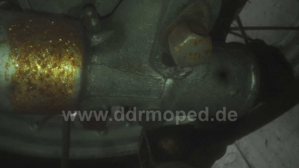

Habe mal Bilder gemacht. Leider nur mit Handy aber ich hoffe man erkennt das problem cool.gif
Gruß vom seppel
angehängte Datei ( Anzahl der Downloads: 803 )

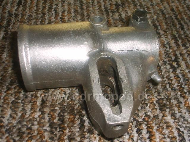

rt-seppel
Geschrieben am: 30.07.2014, 05:52
Beiträge: 10
Mitgliedsnummer.: 7531
Mitglied seit: 24.07.2014
Und noch eins
angehängte Datei ( Anzahl der Downloads: 618 )

mifatwin

rt-seppel
Geschrieben am: 30.07.2014, 10:31
Beiträge: 10

Otto
Geschrieben am: 14.08.2014, 07:19
Beiträge: 2172
Mitgliedsnummer.: 7023
Mitglied seit: 21.12.2013
Ich war mal so frei und habe das Bild so eingefügt, dass es jeder sehen kann:

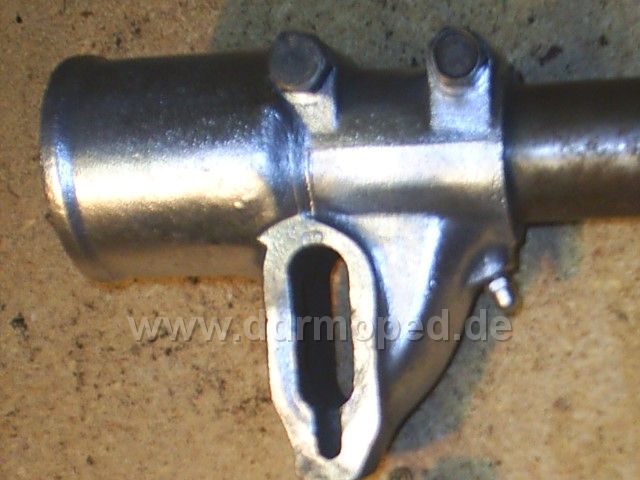

Ich hatte das selbe Problem an einem Achshalter meiner RT 125/3 und
habe es wieder geschweißt. Es geht mit dem Aluschweißverfahren ganz gut.
Es dauert zwar bissel und man muß es langsam abkühlen lassen, aber man
kann es schweißen. Ich habe den Riß sauber ausgespitzt und dann mit dem
Dremel bearbeitet, sodaß man mit der Elektrode gut reinkommt. Danach muß
man das übergetretene Nahtgut wieder verschleifen und verputzen. Das Material
reißt an diesen Stellen, weil oft die Schrauben zu fest gezogen werden und der
Beilagegummi zusammengedrückt wird.
rostig gegrüßt ... Linde

Geschrieben am: 19.08.2014, 12:08
Beiträge: 667
Mitgliedsnummer.: 431
Mitglied seit: 09.01.2007
