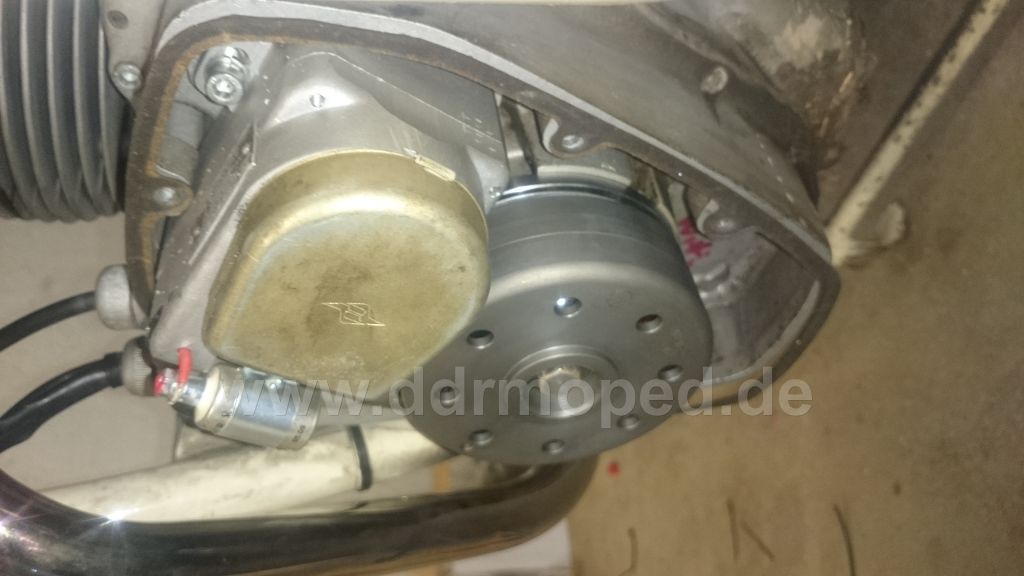

25A sind aber arg zu viel

Hallo ja ich weiß, mein Vater und ich können uns das auch nicht erklären, habe mir ne doppelte Sicherung eingebaut, einmal für Stromeingang und eine für Stromausgang und die Sicherung die die Lima absichert feuert's mir immer durch beim Fahren, wenn ich Licht ein schalte  , im Stand geht es tip top...

was hast du denn für einen Regler verbaut?

na wenn die Sicherung rausfliegt, kann das unter Umständen am Regler liegen, ich empfehle dir den Regler mal durchzumessen, auch was an der Batterie ankommt.

klingt gut, aber: kommt das auch an der Batterie an?

wenn du noch eine andere Lichtmaschine oder Regler hast, dann probier dann mal. Und bitte mach eine 8A Sicherung rein, nicht, dass du noch nen Kabelbrand hast.
