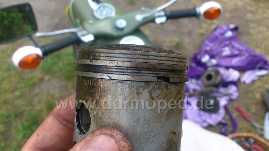

Allerdings verhieß ein Blick auf den Kolben nichts gutes, die Ringe waren Spitz, anstelle des Stoßes war nur ein Loch im Kolben.
Geschrieben am: 06.06.2015, 21:20

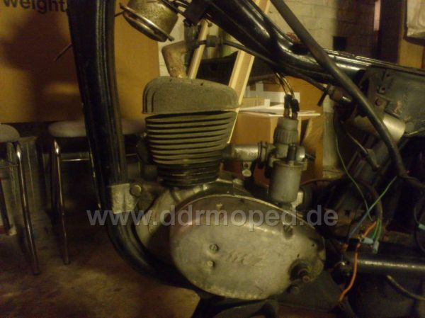

Also musste eine andere Garnitur her. Da viel mir ein, das seit einiger Zeit ein uralter ES Rahmen in meinem Keller steht/stand mit nem Schmahlripper drin. Den Motor hatte ich noch aufgehoben.
Geschrieben am: 06.06.2015, 21:44

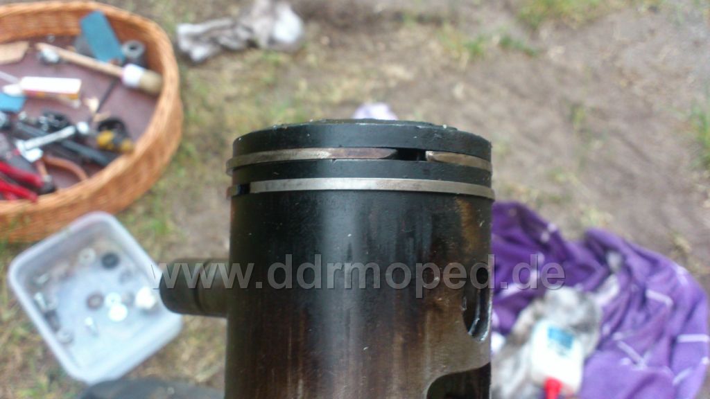

Er war etwas fest vom Einlagern, aber der Kolben hatte noch Nullmaß und die Garnitur war nicht mal eingefahren, also hab ich sie genommen, da fiel mir auf das der Kolben Ölringe hat, hab ich noch nie gesehen. blink.gif
Geschrieben am: 06.06.2015, 21:45
So sieht das ganze nun verbaut aus.

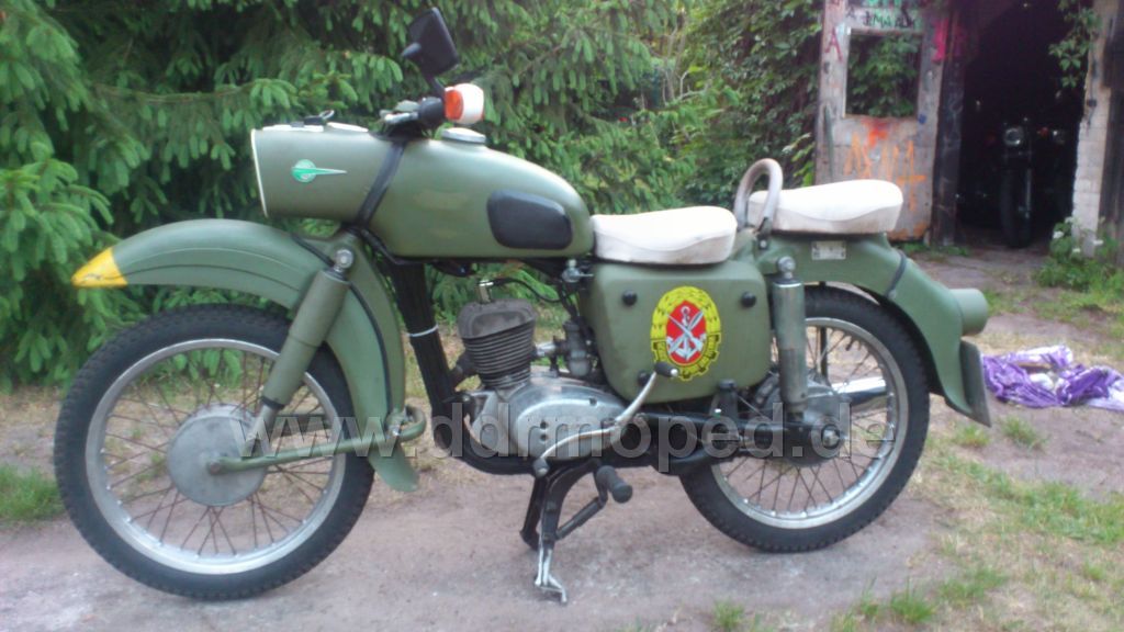

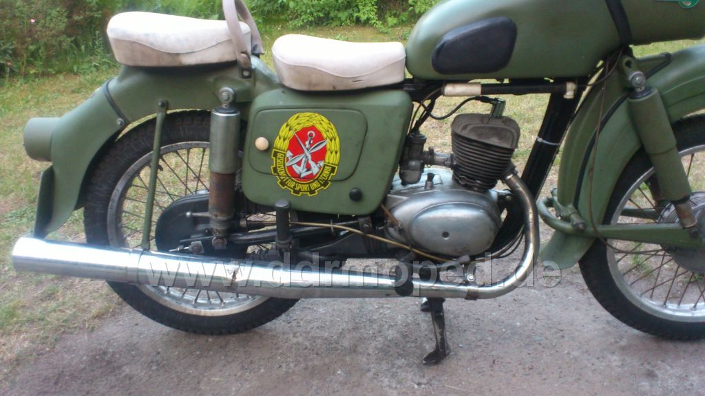

Geschrieben am: 06.06.2015, 21:48
