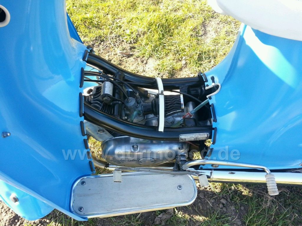

Hallo ich bin am verzweifeln habe schon vieles gemacht Zündkerze getauscht und viele andere einstellungen aber nichts hat geholfen! Sie geht Super an fährt gut und dann nach ein paar metern geht sie aus als ob Sie kein Benzin oder so kriegt hört sich das an! Dann kann man sie wieder an machen und kann wieder losfahren und dann wieder das problem! Was kann das sein? Danke

Ist das Entlüftungsloch im Tankdeckel frei ?
Den zusätzlichen Benzinfilter würde ich rauswerfen , die hemmen schonmal den Durchfluss .

Benzinfilter raus und schau ob der Benzinschlauch vom Benzinhahn bis zum Vergaser nicht irgendwo abgeknickt wird.

Du hast den völlig falschen Luftfilter in deinem Moped eingebaut. Der ganze lange schwalbentypische Ansaugtrakt fehlt da bei dir ja auch bzw. ist nicht angeschlossen. Das kann also gar nicht richtig funktrionieren wie es soll.
Was für ein Vergaser ist das denn genau, den du da hast und welche Bedüsung hat der?
Es kann dort auch Dreck, Rost oder Wasser im Vergaser gelandet sein und wirkt nur vor der Hauptdüse wie ein Stöpsel. Besonders wenn das Moped bei Regen draußen im Freien steht, kann es passieren, dass Regentropfen am Gasbowdenzug entlang nach unten direkt in den Vergaser laufen, oder Rost aus dem Tank setzt sich in der Vergaserwanne ab. Schraub also mal den Vergaser komplett ab, schraub dann am Vergaser unten die Vergaserwanne ab und spül allen Dreck und Siff mit Waschbenzin, Bremsenreiniger oder Spiritus raus. Bei der Gelegenheit kannst du gleich noch mit nachsehen, ob alle Düsen des Vergasers auch richtig frei und durchgängig sind. Wenn nicht, dann mit einer Borste vom Handfeger durchstoßen und die Düsen freimachen.
Die Zündkerze zu wechslen war zwar schon mal gut, aber es muß dann natürlich auch die richtige Kerze sein! Es funktionieren nach den allgemeinen Erfahrungen bei Simson-Mopeds im Prinzip nur die Zündkerzen "Isolator ZM 14x260" oder die "NGK B7HS" bzw. "NGK B8HS" zuverlässig. Andere Kerzen machen nicht selten große Probleme.
Was für eine hast du denn drin?

Zur Ergänzung von Unholds Beitrag :
Der Elektrodenabstand der Zündkerze muss 0,4mm betragen.

Wenn die Zunder-Spule schon ein bissel schwach ist, reduziere mal den Elektrodenabstand auf 0,3-0,35 mm . wink.gif
Für mich klingt es aber auch nach Spritmangel . Der Sportluftfilter ist völlig fehl am Platze !
Der zusätzliche Spritfilter aber auch !
