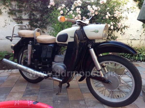

Hier ein Bild
Ich würde als nächstes den Tank und Benzinhahn unter die Lupe nehmen bzw. ohne die Teile probieren mit der sogenannten Hamstertrinkflasche als Spritreservoir. Viel Erfolg!
