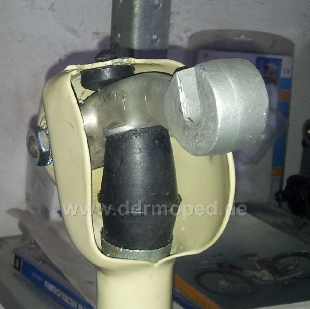

habe ein kleines Problem. Restauriere gerade mein Sr2 Bj.1957. er hat Halbnabenräder und die Gabel mit dem Gummipuffern. Und diese sind nach unten eingeschraubt und nach oben stecken sie nur in der Gabel drin. Nun ixt es so, dass die Gummipuffer immer etwas lose sind wen kein Gewicht (Fahrer) drauf ist. Beim Aufbocken rutschen sie immer etwas aus der Gabel und wenn man sich drauf setzt gehen sie mit einem Knirschen in ihre Aufnahme. Ist das so normal?

Es kann sein das deine Schwinghebelbolzen fest sind und sich nicht mehr bewegen. Mach sie mal gangbar.

Die Gummis müssen außerdem oben in den Gegenlagern stecken.....

Hallo andifmt,
die Bilder sprechen Bände, die Gegengummis habe ich nicht drin. Vielen Dank ich denke, dass sollte es sein.
