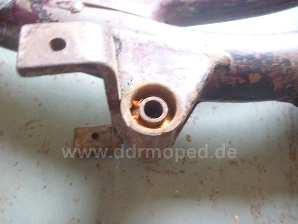

Hallo wie ist das gezeigte Lager aufgebaut? Besteht es aus Innen und Außenhülse oder ist hier nur eine Innenhülse mit Gummi in den Rahmen eingepresst. Kann man diese Lager noch neu beziehen? Ich habe unter Motorlager nichts entsprechendes gefunden.

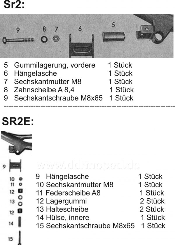

Diese Lager im Rahmen wirst Du schwer noch original finden.
Sie waren auch unterschiedlich beim SR2 (komplette Silentbuchse mit Innen- und Außenhülse aus Metall) und SR2E (Gummis direkt in den Rahmen gepresst und Innenhüse).
Man kann hier aber improvisieren, indem man annähernd passende Hohlgummis oder Schlauch samt einer entsprechenden Metallhülse in den Rahmen einpresst.
Ich habs so gemacht. Schau mal in die Mitte des Beitrags, da ist auch ein Link ,wo ich die Gummis her habe. Also bis jetzt( ca 1 1/2 Jahre ) alles top . thumbsup.gif
Ps: Ist aber beim Sr2E.

Ok, danke für die Infos. Da muss ich nochmal mit mir ins Gericht gehen, ob ich nicht doch die vorhandene Lagerung einfach so lasse wie sie ist.
