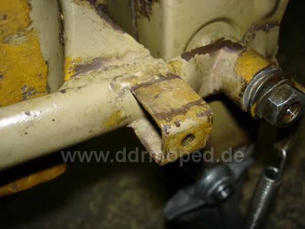

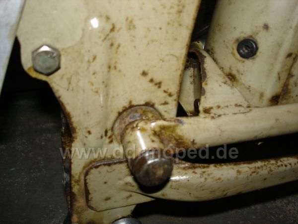

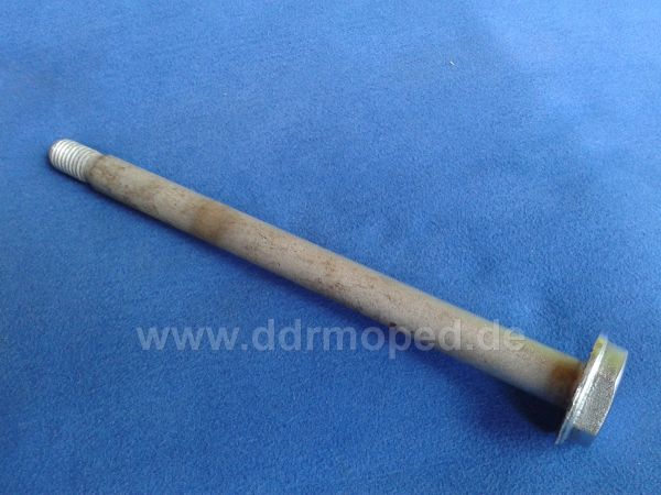

 |  Hallo Steffan, hier wie per PN versprochen noch die Bilder.  Falls es deine Suche erleichtert hier noch die Maße des Bolzens: 11x155.
      | der Lehmann |  |
 |  Die rechte Seite.: 1. Scheibe 2. Federscheibe oder -ring 3. Mutter Der Bolzen wird gegen die Innenhülsen und dem Rahmeninnenrohr verspannt. Die Drehbewegung wird von den Gummis aufgenommen.

 |  Brauchst du so einen Bolzen? So, hab Ihn gefunden. Zumindest denke ich dass er es ist.  DDR Neu versteht sich natürlich von selbst.
