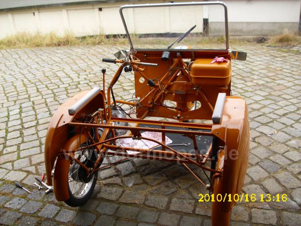

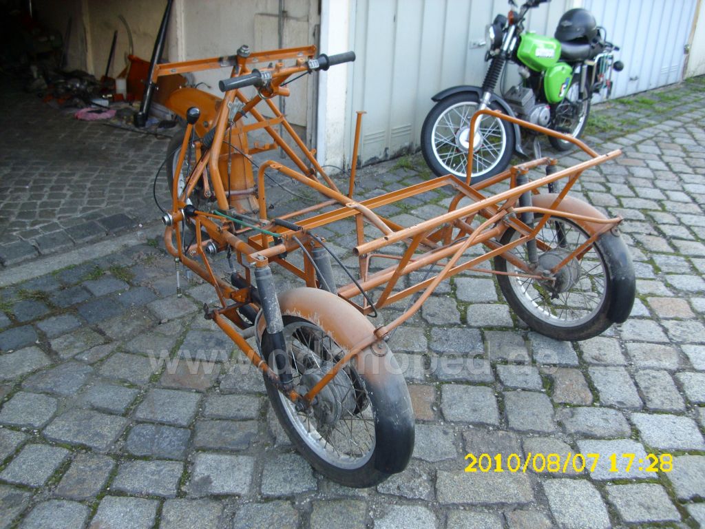

Hilft das eventuell?

Die Bilder sind super, jetzt erklärt sich vieles!
