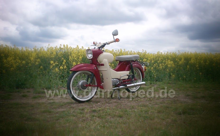

Soooo.... Freitag war 1. Rollout, heute bin ich 40km gefahren.
Hinten ist eine Ankerplatte mit innenliegendem Bowdenzug und vorn eine mit außenliegendem.
6V E-Zündung ist drin incl. Elba. Is schon ne feine Kombination. Man kann dauerhaft mit Licht fahren und die Batterie is trotzdem komplett geladen _clap_1.gif
Ich hatte das Problem das die Blinker zu schnell geblinkt haben da es eine 2x21W ELBA ist und der Star nur 1x18W hat. Das hab ich verdrehen des 470Ohm Poti in der ELBA behoben.
Momentan bin ich am abstimmen. Hab ja nen 63ccm Zylinder drauf und da gestaltet sich das echt schwierig mit dem riesen Luftfilter am Star blink.gif
Mein Kickstarter schlägt manchmal am Auspuff an. Wie behebe ich das? Auspuff geht nicht weiter rein da der Bremshebel im Weg ist hmm.gif
Ist es normal dass das Lenkerschloß nicht hält wenn es nicht abgeschlossen ist? Ich habs jetzt immer am Schlüsselbund weils sonst verloren gehen würde _uhm.gif Abgeschlossen hält es aber und der Lenker ist auch verschlossen.
Gruß Maik

Nein das Lenkerschloss muss immer extern in der Jacke mitgeführt werden.
Wenn der Auspufftopf richtig angebaut ist, darf der Kicker nicht am Auspuff anschlagen.
Der Topf ist nur 25 mm auf das Rohr aufzuschieben, dann sollte es passen.
Das Endstück schließt normal mit dem hinteren Ende vom Schutzblech ab.
Gruß Jörg
