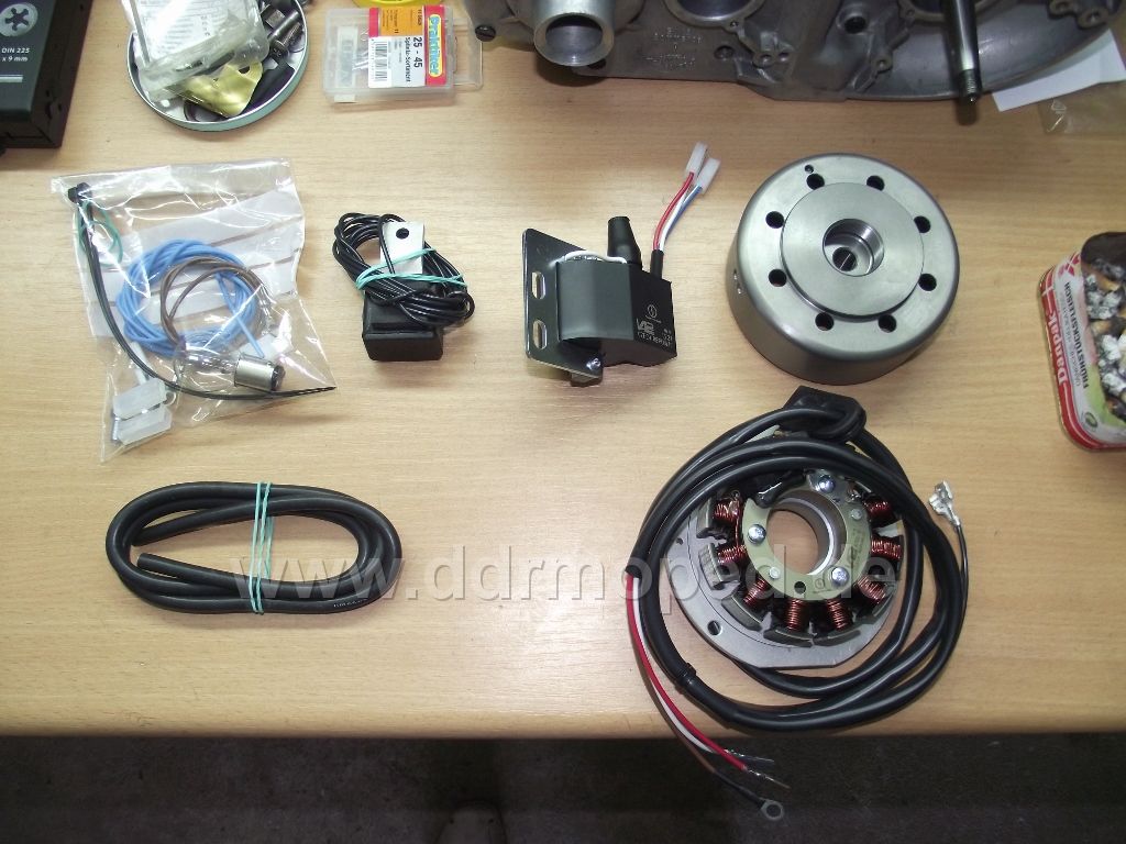

Der Rotor voller Fettflecken (ob sich der Verpacker grad ein Mattjes Brötchen belegt hat?)die Metallfahne des AC Reglers völlig oxidiert und der auf der Rückseite des AC Reglers angebrachte Moosgummi teilweise zerfetzt.
Der Stator machte eigentlich einen guten Eindruck aber die beiliegende Beschreibung ist nicht das Papier Wert auf dem es gedruckt ist cry.gif
Auf dem Foto sieht alles wieder normal aus nachdem ich erst einmal Hand angelegt habe.

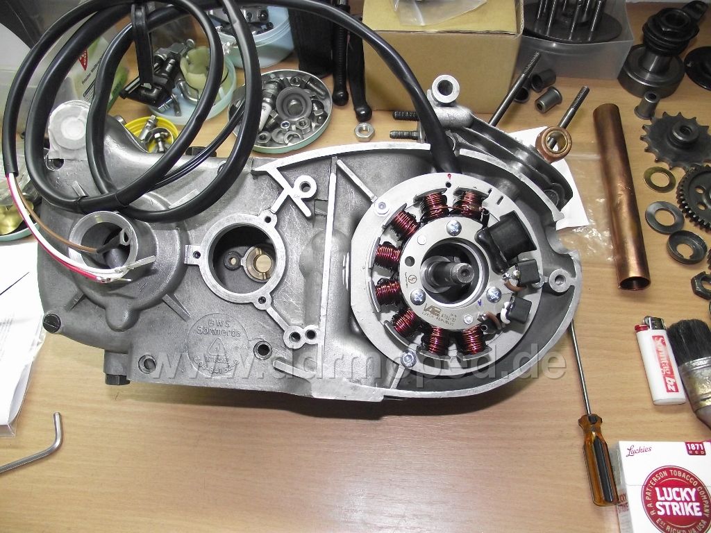

Erste Falle
Das nächste Foto zeigt die Stelle die für unzählige Versuche des jämmerlichen Scheiterns verantwortlich ist.
Der eigentliche Sinn dieser Vormontage bestand darin das ich den eigentlichen Sitz des Stators überprüfen wollte.
Aussagekräftig ist dieser Versuch allerdings nicht da wie man sieht die beiden Lager für die Antriebswelle und der Kurbelwelle noch fehlen demzufolge die Kurbelwelle Zündmagnetseitig zu viel Spiel in alle Richtungen aufwies.
Nach Montage und genauen vermessen(Axialspiel) der beiden Kugellager startete ich dann den ersten Versuch den Rotor aufzustecken und dieser Versuch ging schon mal in die Hose.
Es schliff an allen Ecken und Kanten unzählige Male nahm ich den Rotor ab und steckte das Ding wieder auf wieder ganz vorsichtig drehen und wieder dieses unerklärliche Schleifen des Rotors.
An den oberen Kernen der Lichtwicklungen bildete sich ein ganz feiner Abrieb und ich konnte mir beim besten Willen keinen Grund dafür ausdenken warum das so ist aber eines war mir klar das sich entweder der Rotor oder der Stator nicht genau im rechten Winkel zur Kurbelwelle befinden oder besser ausgedrückt sich nicht genau Plan gegenüber stehen!
Nachdem ich nun nach vielen vergeblichen versuchen auf den Gedanken kam den Stator noch einmal abzuschrauben fiel sofort auf woran es haderte.
Auf dem Foto zeige ich mit der Reisnadel auf die Fläche auf der sich eine winzige ca. 1mm große Guss Nase gebildet hatte.
Auf dieser Nase saß nun der Stator genau um diesen einen Millimeter aus seiner Plan Lage verschoben und bewirkte bedingt durch die äußerst engen Tolleranzen zwischen Rotor Magnet Innenring und den Lichtspulenkernblechen das Schleifgeräusch.
Nachdem ich diesen Sitz vorsichtig mit dem Dremel bearbeitet habe und nach anschließender Montage des Magnetzünders lief der Rotor sauber ohne Berührung über den Stator so das der endgültigen Endmontage jetzt nichts mehr im Wege steht.
Die etwas weit ausgeholte Berichterstattung bitte ich zu entschuldigen aber ich wollte hiermit nur dokumentieren wie schnell es ohne die nötige Aufmerksamkeit und Laienhaften Einbau mit anschließender Inbetriebnahme zu schlimmen Schäden kommen kann was auch gleichzeitig noch einen enormen finanziellen Verlust mit sich bringt!

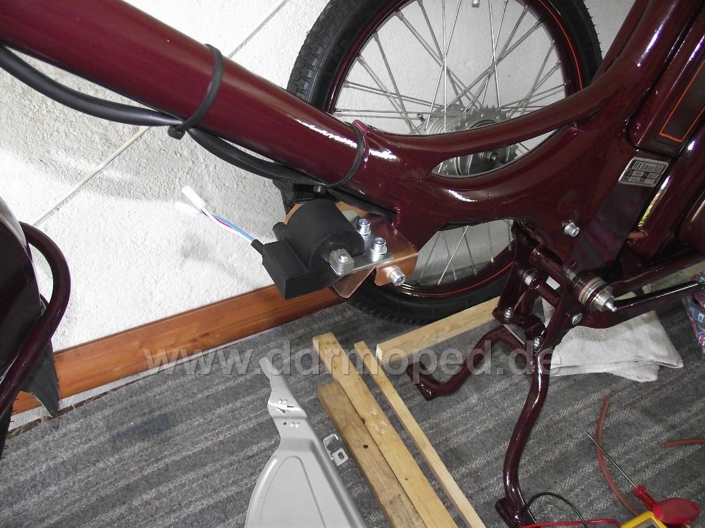

Interessant vor allem die Sache mit der 'Guss-Nase'. Solche Probleme hätte ich bestimmt übersehen und mich auch gewundert warum das Polrad schleift.
Es gibt aber etwas was mich wundert:
Ich habe vor nicht allzulanger Zeit bei jemanden mitgeholfen eine Vape einzubauen(Sr2). Diese Person hat sich als elektrischem Superlaien bezeichnet. Zitat: "Ich hätte nicht einmal gewusst, dass das Zeichen für Masse ist" wink.gif
Diese Person hat aber ohne Probleme die Leitungen angeschlossen und verlegt.(So dass man es nicht sieht)
Auch waren wir beider der Meinung dass die Anleitung doch schon ganz OK war.
Wie zigfach abkopiert kam mir die Anleitung auch nicht vor.
Klar. technische dinge wie CDI usw, standen evtl. nicht drin, aber ich z.B. (Auch elektischer Laie) kam sofort mit den Plänen klar, so dass ich sogar nur Bilder betrachtet und den Text vernachlässigt habe.
Ich persönlich fand es viel leichet eine Vape einzubauen als ich es vorher dachte.
ps. Wir hatte ein problem beim festziehen des Polrades.
Es musste eine Unterlegscheibe untergelegt werden, weil das Gewinde auf der Kurbelwelle zu kurz war. Mutter kam nicht bis zum Polrad.

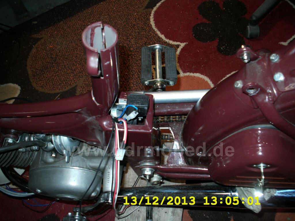

Und hier einmal vorgreifend ein Vorschlag meinerseits zur späteren Platzierung der CDI und dem AC Regler.
Da beim SR leider nicht sehr viel Auswahl zum Einbau der neuen Vape Zündspule vorhanden ist und ich kein großer Verehrer von neuen Löchern die sich zu den bereits vorhandenen überzähligen noch dazu gesellen sollen nütze ich die verdeckte Optik des Tanks aus.
Wie man auf dem Foto erkennen kann habe ich mir aus einem Stück Kupferblech eine Art Halteplatte gefertigt.
Die Bemessung ist so gestaltet das später die beiden Zierbleche links und rechts ohne große Veränderung verschraubt werden können und dabei auch einen kleinen Teil dieser Konstruktion optisch verdecken.
Den Rest verdeckt dann der später montierte Tank in der Sicht von oben.
Ich habe alles ausprobiert und aus meiner Sicht wäre diese Stelle der günstigste Platz um ohne viel Bohren zu müssen die gesamte Anordnung unterzubringen.
Wie dem auch sei es führen viele Wege nach Rom und ganz bestimmt werden Kritiken laut werden in Bezug auf die zu erwartende Wärme Zirkulation zwischen Zylinderkopf und der CDI aber darüber habe ich auch schon nachgedacht und eine Art Wärmeschutzschild ebenfalls aus dünnem Kupferblech gefertigt welches besonders die CDI/Zündspule umhüllt und so vor abstrahlender Wärme schützt den Rest macht dann der Fahrtwind.
Wie gesagt ist nur ein Prototyp dessen Daseinsberechtigung sich noch im Fahrbetrieb bestätigen muss.
Für das wechseln der Kerze oder dem Abziehen des Kerzensteckers ist auch genügend Platz vorhanden!

Hallo Benno.
Ich meinte mit meiner Kritik natürlich nicht das die Entwickler bei Vape nur Schmarn in die Begleit Doku geschrieben haben (inwieweit man das als Doku bezeichnen kann)aber eine qualitativ bessere und vor allem für den Interessierten tiefer gründigere Beschreibung über die Funktionsweise der Elektronik oder eine Info über eine etwaige Drehzahlabhängige Verstellung der Zündkurve in Richtung Spät (beim 2 Takter Lebenswichtig)das müsste bei diesen horrenten Einkaufspreis doch drinn sein.
Ebenso lächerlich finde ich diesen Kindergarten Schaltplan naja ok eben nur das wichtigste ermm.gif
Das mit dem Polrad kann bei regenerierten Kurbelwellen passieren wenn an den Gewinden etwas verändert wurde dies trifft oft bei den Original Wellen zu die Nachbauwellen sind in der Regel Passgenau jedenfalls bei meinen passt alles.
Auch sehr wichtig ist das beim festschrauben der Mutter das Halteband nur an der äußeren abgerundeten Kante des Rotors festgehalten wird.
Beachtet man das nicht dann kann es zu Verformungen kommen und zum lösen des Magnet Innenringes.
Das steht auch nicht in der Doku oder bin ich blind?

Ich habe bereits zweimal eine VAPE ohne Probleme eingebaut. Begeistert bin ich von der Zuverlässigkeit dieser Zündung. Originalität wäre mir auch lieber gewesen aber.... der Unterschied ist fenominal.
In beiden Fällen habe ich die Zündspule und den Regler unter den Federkasten in den Rahmenhohlraum untergebracht. Das Zündkabel habe ich durch die vorhandene Öffnung des Motorgehäuses hinein, an der Lima vorbei und vorn aus der Zündkabelaustrittsöffnung heraus zur Zündkerze geführt.
Auch ein Fachmann kann jetzt ohne den Motorseitendeckel zu entfernen, den Umbau nicht erkennen.

Bild 2
Die Öffnung im Rahmen muss auf ca. 40 mm verbreitert werden. Die Zündspule passt sonst nicht hindurch. Dem Rahmen wird das nicht schaden.

Unser Norbert hat eine ähnliche Lösung hier im Forum mit Bilder.
