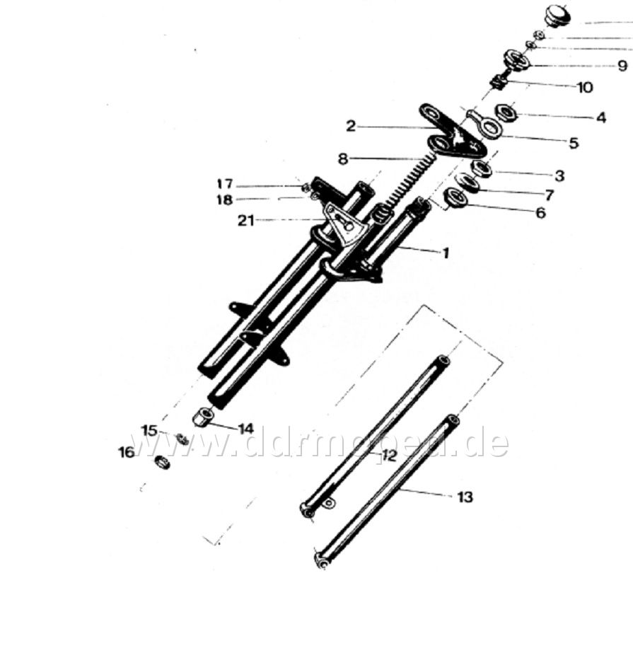

Ich habe ein Foto mit hochgeladen.
Weiß einer ob pro Gabelrohr zwei oder nur eine Buchse vorgesehen sind?
Wer kann mir sagen wo der Metallring genau hin muss? Welche Funktion besitzt es überhaupt?

Ich habe auch eine Zeichnung, die hilft mir auch nicht weiter, da noch mehr Teile eingezeichnet sind!

So wie es in der Zeichnung aussieht, gibts wohl nur eine Buchse pro Holm. Man müsste halt nur rausbekommen, was die Teile 15 und 16 sind. Leider ist meine Reperatur schon etwas länger her und ich kann mich nicht mehr genau erinnern. sad.gif
