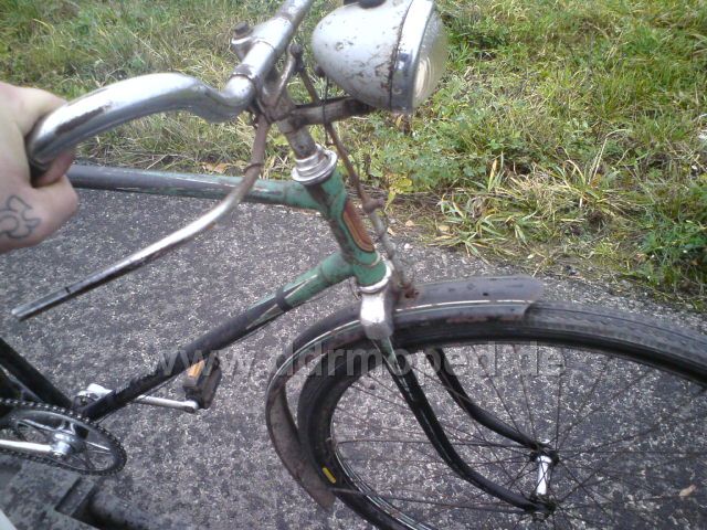

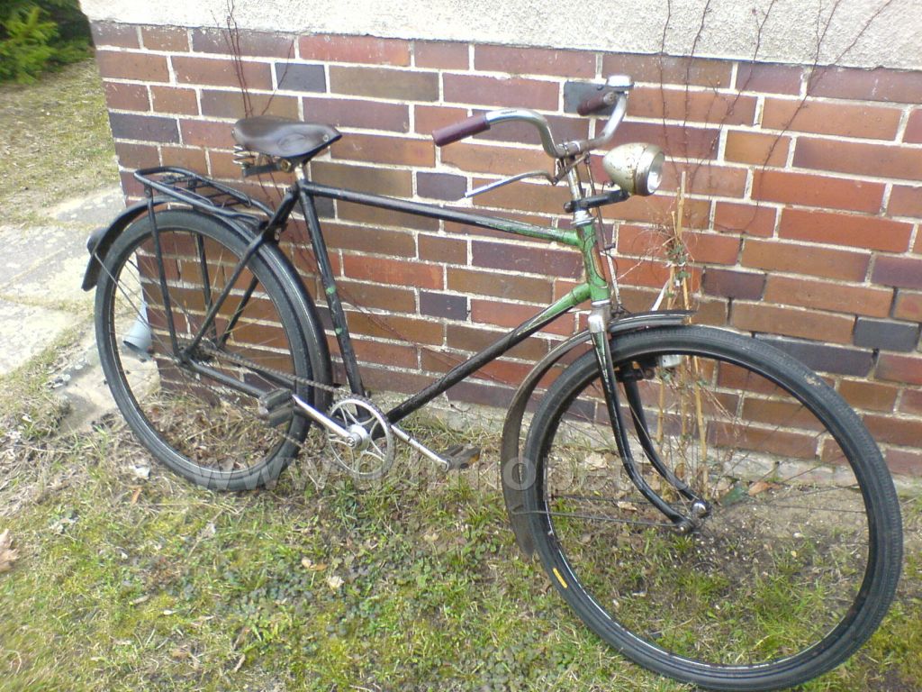

Dann will ich auch mal etwas beitragen, ich muss das Öl wirklich loben, denn ich hab damit das Simson welches ich vorherriges Jahr im Sommer gekauft hab eingestrichen.
Der Lack liess sich mit dem Fingernagel abblättern und überall waren diese Oberflächenroststellen. Auch unter den Schutzblechen hab ich gestrichen, auch den Lenker, eben alles. hat ne woche gedauert bis das speckige fest war.
Maik
Geschrieben am: 20.05.2010, 19:24
So sieht es jetzt aus, ich bin damit im Winter gefahren, es steht mittlerweile seit einem Monat Tag und Nacht drausenin Regen, ich fahre durch Pfützen, zur Arbeit , auch da steht es draussen und bis jetzt hat nur der Regen es geputzt. Ich hab nichts gemacht.
Der Rost ist nur sehr dunkel geworden, der Lack glänzt noch wenn man den Staub wegwischt, die Patina ist als hätte man die Zeit angehalten. Das Öl ist wie eine dicke Klarlackschicht. thumbsup.gif
Also ich fins super.
