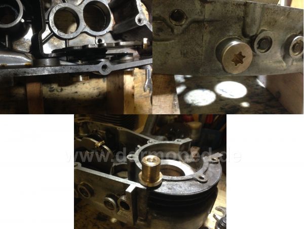

Houseman303
Geschrieben am: 09.08.2014, 18:44
Beiträge: 143
Mitgliedsnummer.: 7522
Mitglied seit: 19.07.2014
Heute mal fleissig Späne gemacht. Neuen Ölablassstopfen aus Messing gefräst.
Im Prinzip kann man jedes Gehäuse retten, wo das Gewinde der Ölablassöffnung defekt ist. Zur Not wirds ein Sondergewinde "M19x1.5mm" mit passendem Stopfen.
Mit Gewindefräsen ist so einiges möglich.
