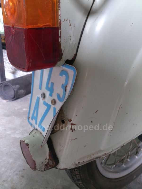

Dann müssten da noch die Ochsenaugenblinker dran und eine zweifarbige Rücklichtkappe. Der Baldaufstrahler am Panzer wurde auch tiefer festgeschraubt, als er normalerweise ist. Ungefähr in der Höhe des Nummernschildes. Den Strahler könntest du wieder höher setzen und das Nummernschild, bzw. dann ein Neues am Gepäckträger befestigen.

der Rückstrahler muss nicht zwingend höher mal angebracht gewesen sein.
Laut Aussage des Chefs vom Simson Museum Suhl hat das recht stark variert mit der Position des Rückstrahlers.
Es kam immer drauf an, wie was geliefert wurde. Es kamen ja doch einige Teile von Extern zu Simson.

Der Rückstrahler wurde wegen dem Kennzeichen versetzt.
Ebenso wurde das Rücklicht etwas eingeschnitten, damit das Kennzeichen darunter geklemmt werden konnte.

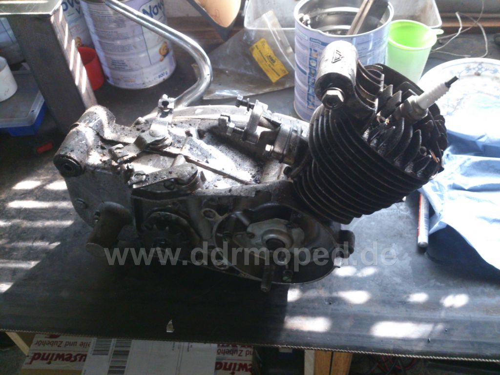

Komisch, dass noch keinem aufgefallen ist, dass der Zylinder, wenn nicht gar der komplette Motor falsch ist... hmm.gif
Tony, gib mal bitte die Motornummer durch.

tony-beloni
Geschrieben am: 14.08.2014, 18:22
Beiträge: 56
Mitgliedsnummer.: 7558
Mitglied seit: 05.08.2014
Tach Benny,
da ist doch aber der alte Zylinder montiert.
Die Motornummer passt halbwegs zur FIN und lautet:
234264
Onkelgartzi28
Geschrieben am: 14.08.2014, 18:40
Beiträge: 1242
Mitgliedsnummer.: 5498
Mitglied seit: 21.05.2012
Achso, das war auf dem Bild auf Seite 1 nicht zu erkennen, sorry.
Da hat nur jemand den Zwischenflansch montiert, aha. Motornummer passt zur Schwalli!
Gruß Benny
