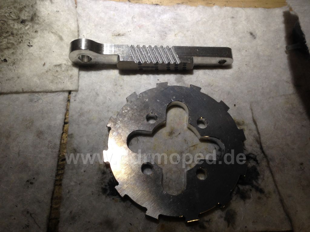

Tony, falls Du für die Überholung die Zahnstange zum blockieren des Ritzels brauchst,
kannst Dich bei mir melden. 15€ inklusive Versand.
Blockiervorrichtung für den Kupplungsmitnehmer 10€.
Alles andere gibts ja bei Ebay. Die Werkzeuge kann man ja nach der Überholung wieder verkaufen.
Houseman303
Geschrieben am: 15.08.2014, 18:52
Beiträge: 143
Mitgliedsnummer.: 7522
Mitglied seit: 19.07.2014
Ja klar. Brauchs ja selber auch noch für den M541 in unserer Schwalbe und in der Simsoncross.
