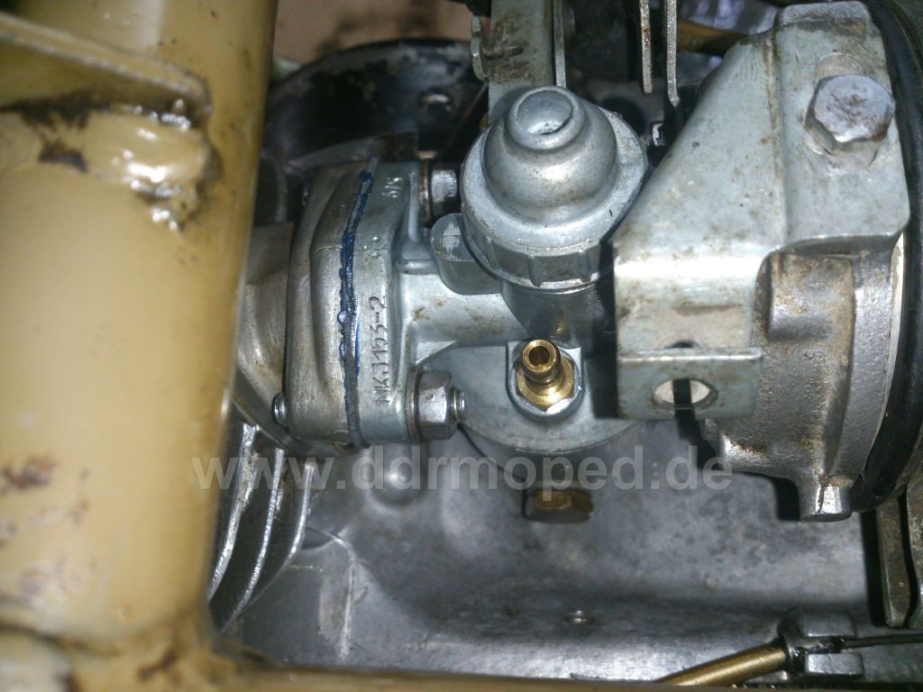

Ich hatte in meinen Kramkisten noch zwei unbenutzte und originale NKJ 153-2 Vergaser. Ja, das sind nicht die richtigen. Doch da die NKJ`s recht simpel aufgebaut sind brauchte ich nur auf den Durchlass von 15mm zu achten.
Drei Gewinde für die Tupferbetätigung und den Lufttrichter musste ich in den Vergaser schneiden.
Das Setup, womit ich die Schwalbe erstmalig betreiben will ist folgendes:
HD 65
ND 212
DN 4 Kerbe 3
Es ist etwas "fetter" als die Werksvorgabe, was jedoch zum Einfahren gerade recht ist.
Passende Tauschteile zur Vergaserabstimmung habe ich da.

Am NKJ gehört zum Flansch hin ein 4mm Isolierflasch!

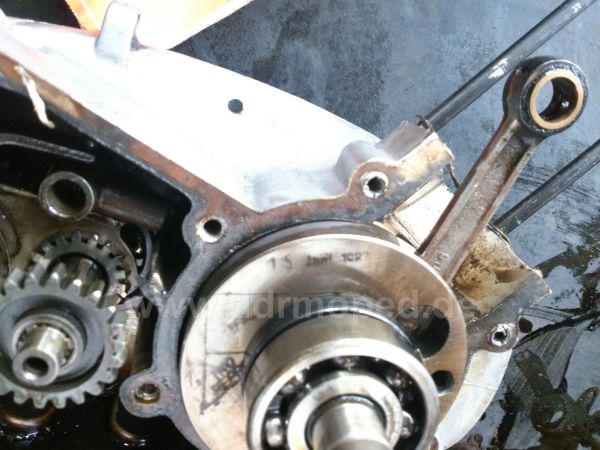

EDIT: Bei der Motorrevision in den 80ern wurde auch schon eine Mitteldichtung verwendet. Ich hatte kurz gegrübelt warum ich mich dazu entschieden habe.
Dazu häng ich mal ein Bild an
Hierzu mal eine Frage an die Experten:
Ist die Schaltarretierachse mit dem Einsatz der Mitteldichtung geändert worden?
Wenn nicht, dann kann in meinen Augen die Dichtung drin bleiben.
