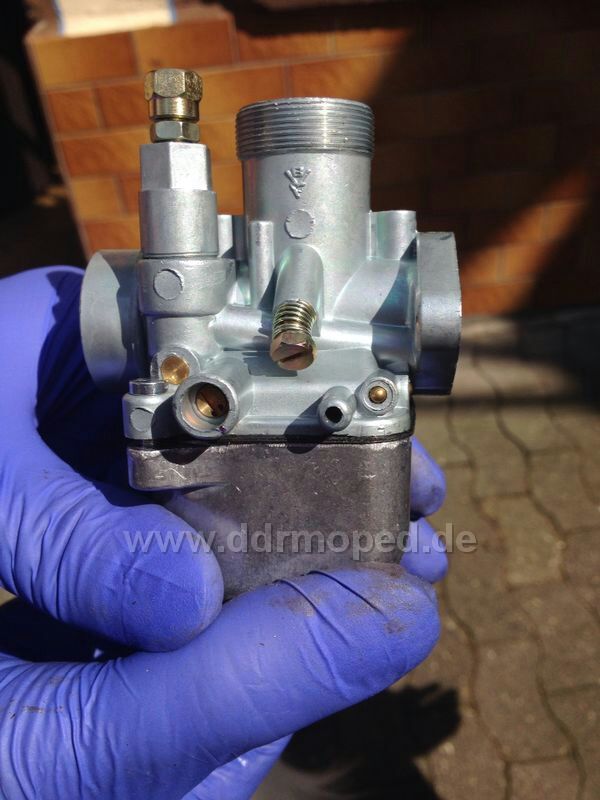

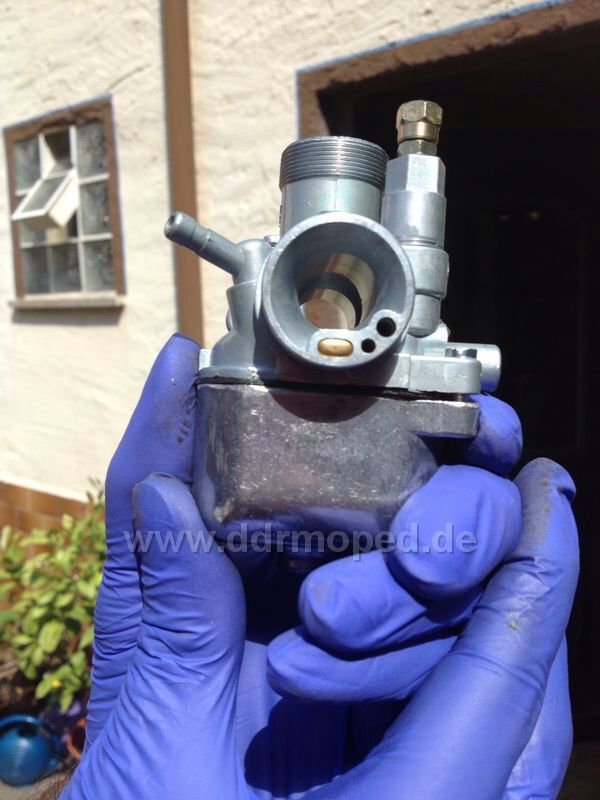

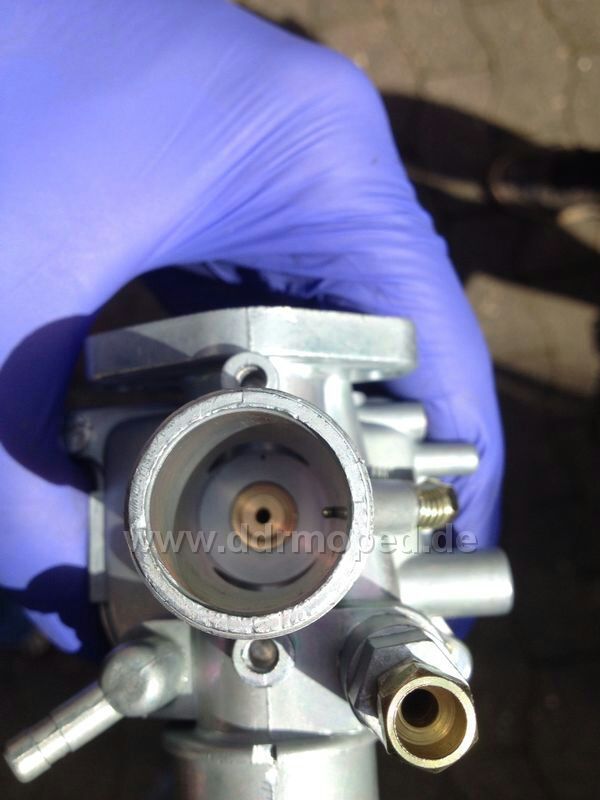

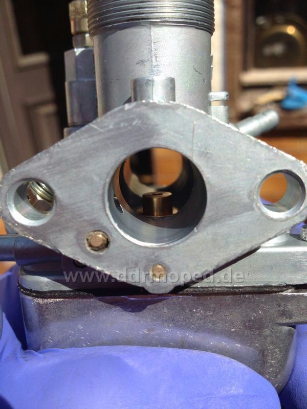

So,
heute habe ich den zweiten neuen BVF16N1-5 verbaut.
So musste halt ein Handy für die Bilder herhalten.
Ich bitte also die Qualität zu entschuldigen.
Markus

madie
Geschrieben am: 17.08.2014, 18:37
Beiträge: 632
Mitgliedsnummer.: 4842
Mitglied seit: 10.09.2011
Der Zerstäuber hat übrigens seitlich Bohrungen, so wie sie beim 16N1-8 sind.
Kann man auf den Bildern leider nicht erkennen.
Markus
