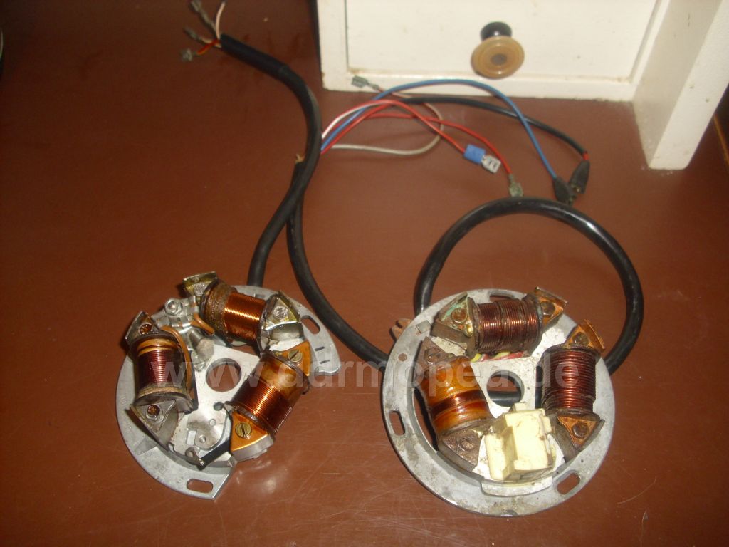

Hallo,ich bräuchte Bitte mal ein klein wenig Anleitung von Euch beim Umbau meiner mittlerweilen sehr unzuverlässigen Unterbrecher Zündung am Duo.
Die hatt mich trotz Tausch und Neuteilen bzw. Nos DDR Teilen schon so oft im Stich gelassen,das ich das jetzt umbauen will auf die doch zuverlässigeren Elektronikzündungen,die es schon zu DDR Zeiten ua. für auch am Duo 4/2 gab.
Der Motor geht schon länger nur noch im kalten sofort an,und selbst dann musste ich ständig Gas halten damit die Zündung bleibt,oft verreckt dann das Fahrzeug an der Ampel und das habe ich satt.
Anschieben und Anreissen sowieso gehen ja extrem beschissen und diese peinlichkeit brauche ich nicht mehr.
Umrüsten sollte ja eigentlich kein Thema sein,ua. bei der S51,Schwalbe ect. hab ich mir sagen lassen gab es das ja auch,ich weiss aber das in der Elektrik von Duo4/1 einiges anders ist, zB. die Ladespule und der Greatzgleichrichter fällt mir eben ein. Leider kann ich mich nicht an den Schaltplan vom 4/2er halten,da sich die Bordelektrik vom 4/1er doch um einiges unterscheidet.
Ich habe aber soweit alles da, also ein Elektronik Schwungrad,die Grundplatte mit Zündgeber ,6V Zündspule und das Steuerteil.
Zuerst müsste ich eigentlich die Ladespule auf der Elektronik umbauen: Auf dem Foto links einer meiner Ersatzlimas` vom Duo mit selbstgewickelter Ladespule (mitte oben).
Rechts ist die 6V Elekrtoniklima,welche genau ist da die Ladespule? Rechts wird die Spule für das Hauptlicht sein(1x rt/ws) und links eine Zündspule (1x rt)
Ich vermute,es ist die auch die mittlere oben,sie hatt auch zwei farbliche Ausgänge genauso wie die Ladespule vom Duo: 1x rt/ge und 1x gr/rt.
Jedoch geht ein dritter Anschluss gegen Masse,und das darf beim Duo wegen der etwas anderen Ladeschaltung (gegenüber dem normalen Moped) eben nicht sein.
Also doch umbauen?

So,und einen Schaltplan direkt für das Duo 4/1 mit Elekrtonikzündung habe ich im Netz nicht finden können,ich würde mich auch mit Sicherheit selbst durchwursteln,schliesslich habe ich vor Jahren mein Duo nach dem zerlegen auch selbst mit dem alten Kabelbaum neu verdrahtet.
Doch gerade die Anschlüsse von der neuen Lima,die NICHT an das Steuerteil kommen,sondern an den Rest der Bordelektik kommen müssen, interessieren mich doch sehr.
Wenn da jemand Tips oder sogar Erfahrung hatt,ich wäre Dankbar.
Ich muss sicherlich irgentwie einige fehlente Verbindungen neu verlegen,das Steuerteil ist bereits vorne am Sicherungshalter und Blinkgeber angebracht.
mfg Enrico

es ändert sich ja nur die Zündung. Es bleibt ja bei 3 Spulen und nur 2 sind für die elektrischen Verbraucher da.
Die Spule für Licht und Batterieladung sollten für 6V sein.
Bei einem Umbau auf Vape wäre das was anderes (12V).
Grüsse Heiko

Moin Enrico,
Die 21W-Spule solltest du ersetzen... => Die einfache Gleichrichtung (Einweggleichrichtung; nur die positiven Halbwellen werden genutzt) bringt nicht genug Leistung... (nicht mehr, als die ursprüngliche 18W-Spule)
Auch wenn man mal überlegt:
Man hat (soviel ich weiß) original eine potentialfreie 18W-Spule... (somit eine 2-Weg-Gleichrichtung; dazu unwirtschaftlicher SE-Gleichrichterbrücke - dann lieber eine Si-Gleichrichterbrücke verbauen)
Aber:
- Alleine vordere Begrenzungsleuchten und Rückleuchten ziehen beim 4/1 schon 20W, wenn die Leuchten original bestückt sind....
- bleibt für die Batterieladung nur noch 1W... (wenn 21W-Spule; -2W bei 18W-Spule)
- 4W zieht der Wischermotor bei Regenfahrt, sofern er genutzt wird...
...und das alles DC!!! => Batterie wird leergenuckelt
2 bzw. 3 Möglichkeiten, die ich für meinen eigenen DUO überlege:
1. E-Zündung mit 2 x 12V/42W-Spule:
...eventuell die Spulen beide umlöten, so dass sie keinen Masse-Bezug haben - also potentialfrei sind.
Hier je Spule einen Regler vom Asia-Rollermarkt für je ca 22 Euro.
=> gesamte Elektrik dann auf DC, auch der Scheinwerfer
...oder die 42W-Spulen Massebezogen lassen.
Dann 2 entsprechende Regler vpm Asia-Roller-Markt für ca 7 Euro das Stück.
Diese Regler begrenzen die AC-Spannung auf 13,2...13,8V und liefern einen "einweg-gleichgerichteten" DC-Ausgang. Beide Regler speisen den "Überschuss" in das DC-Bordnetz ein.
Begrenzungsleuchten und Rücklicht auf AC umrüsten (ex-Ladespule; Restleistung 22W für DC-Ausgang), Scheinwerfer auf AC belassen (ex-Scheinwerferspule; Birne 35W HS1; Restleistung 7W für DC-Ausgang).
(abzuziehen wären an den DC-Ausgängen noch die Verluste für die Einweggleichrichtung; verblieben also grobe 18...20W insgesamt)
2. Vape:
100W-Lichtspule und separaten Zündladestromkreis.
Fragt sich aber, ob der DC-Ausgang des VAPE-Reglers die Standleuchten + Wischer + Batterieladung schafft... (Habe da gehört, dass er "nur" ca. 30W DC-Dauerausgangsleistung schafft)
Also Begrenzungsleuchten und Rücklicht -wenn nicht sogar Bremslicht- auf AC umrüsten, um die Belastung des DC-Ausganges des Reglers so gering wie möglich zu lassen...
3. Das Folgende wäre ein Experiment:
Der Asia-Rollermarkt bietet diverse Limas...
-einen Typ ähnlich der Vape (100W-Lichtspule mit separatem Zündladeanker),
- zwei Typen "Potentialfrei" (ca. 140W Lichtspule, 1x mit / 1x ohne separatem Zündladeanker)
- und die Drehstrom-Limas mit mindestens 140W
Problem bei diesen Limas: Der außen am Polrad sitzende Pickup (Geber)
Ungewiss: Stimmen die mechanischen Maße von Grundplatte und Polrad?
(Wellenstumpfmaße; wie befestige ich den Stator, so dass die Spaltmaße stimmen? usw)
Mein Favorit?
Ich denke eher an die E-Zündung mit 2x 12V/42W-Spulen, bin mir aber noch nicht ganz sicher, ob die Spulen massebezogen bleiben oder doch umgelötet werden...
Am einfachsten wäre es, wenn man die Spulen massebezogen lässt und dann die entsprechenden "Asia-Regler" verbaut.
Bei der Einweggleichrichtung holt man ca. 80...90% aus der Spule raus. Also müsste die Beleuchtung nicht mal unbedingt auf AC umgerüstet werden und der Scheinwerfer kann auf 35W HS1 umgerüstet werden...
Diese Asia-Regler können am DC-Ausgang bis zu 40W Dauerlast ab.
Grob überschlagen hätte man wegen der Einweggleichrichtung bei voller Fahrbeleuchtung dann ca 18-20W Rest für Batterie-Ladung und Wischer übrig.
Bei den Asia-Gleichrichtern für potentialfreie Spulen (es handelt sich um Spannungsbegrenzende Brückengleichrichter) kann man grob überschlagen, dass du auf 84W DC-Leistung kommen müsstest...
Ziehe davon die 20W für Begrenzung- und Rückleuchten ab + den Scheinwerfer mit 35W... Macht dann einen Rest von 29W
Ein alter 12V-Pendelwischer vom ZT, Stapler, Framo usw. zieht ungefähre 8W...
=> bleiben immer noch 21W für die Batterieladung.
Batterie kann dann eine 4-Leuchten-Blinkanlage stemmen und sollte eigentlich auch beide Bremsleuchten stemmen.
Verbaue eine AGM- oder Gel-Batterie, da diese höhere ladeströme abkönnen und somit schneller nachgeladen sind.
Beim "7€-Regler" kann man die Ausgangsspannung mithilfe antiparalleler Diodenschaltungen am "Sense"-Eingang (Spannungsüberwachung) einstellen.
Ohne der genannten Diodenschaltung bringt er ca. 13,2 bis max. 13,8V.
Eine "Ebene" dieser Diodenschaltung erhäht di Spannung um ca. 0,4...0,7V.
also muss man schauen, ob man 1, 2 oder maximal 3 "Ebenen" in Reihe schaltet, um eine Ausgangsspannung für den Batteriestromkreis von 14,4...14,7V erreicht, um die AGM-/Gel-Batterie optimal laden zu können.
Die E-Zündung wird sonst wie bei den herkömmlichen Simmen eingebaut. - nur eben das Problem mit der 21W-Spule, die ja massebezogen ist.
(oder diese umlöten, so dass beide Spulenenden an einen Brückengleichrichter geführt werden und der "Mittelabgriff" der 21W-Spule unbenutzt bleibt)
Bei Verwendung der 12V/42W-Spulen werden an die Spulen zuerst die Regler angeschlossen und die AC- und/oder DC-Ausgänge an die jeweiligen Kontakte angeschlossen, wo früher die alte GP angeschlossen war.
Gruß Frank

Man ist das viel Text,wow! wink.gif Danke, das Du Dir Gedanken gemacht hast,es ist ja doch nicht so einfach.Du denkst ja schon ganz schön weit hinaus über eine Verbesserung,so weit mag ich gar nicht gehen,aber denoch interessant Deine Ideen.
Also,ich vergass zu erwähnen,das ich bereits seit Jahren keine Selengleichrichter mehr nutze,sonden schon einen Silicium Gleichrichter mit einem gutem Kühlkörper und Wärmepaste von Conrad Electronic verbaut habe,und ich habe noch nie Propleme mit einer leeren Batterie gehabt,das liegt auch dran,das ich das Duo viel zu selten nutze,nur zu WE Fahrten oder Oldtimertreffen. Die Fahrzeug Elektronik ist also bis auf diese Moderne Bauteil komplett Original.
Und selbst als ich mal über Stunden mit vollem Licht und Scheibenwischer unterwegs war,gab die Leistung des Akkus nicht nach,das ist also ger nicht mein Proplem.
Es soll kein Bindford Tim Taylor Aufmotzduo werden,ich bin froh das es soweit noch Original ist-und das soll weitesgehent so bleiben.
Klar ist 12V besser,keine Frage,aber das Duo ist nicht mein Alltagsfahrzeug,das kostet ja auch noch ne Menge Arbeit und Geld das alles da umzurüsten.
Aber:! ohmy.gif Wenn die Ladespule auf der neuen Grundplatte von der Leistung her besser wäre,warum nicht? Mehr Ladeleistung ist auf jeden Fall besser. Ist sie das?
Wenn ich Dich richtig verstehe,dann soll ich nur den Masseanschluss vom Anker ablöten und isolieren(wird sehr schwer werden),und dann wäre die Spule mit den zwei vorhandenen Kabelanschlüssen sofort tauglich?
Und wie schaut es mit der neuen Lichtspule aus,die hatt wieviel Watt? Da hatt dann wenigstens auch die Bliux vorne mehr Power.
Von daher will ich es bei den 6 V belassen.,ich will nicht allzuviel verändern,nur "verlässlicher" machen sozusagen. Der alte Unterbrecher fliegt jetzt endlich raus.
Übrigens, die Lima Elektronik habe ich fast geschenkt bekommen,und der gute Freund will mir auch beim Einbau helfen,ich werde ihn da jetzt nicht endtäuschen.

Ich glaube ich habe dich mit meinem Text bezüglich meiner Überlegungen doch etwas verwirrt...
Wenn du die originale 21W-Spule verändern willst, dann lötest du die Masse-Verbindung vom Spulenkörper (Anker) ab, lötest hier dann ein Kabel an und verwendest dann diesen und den (alten) 21W-Ausgang.
Somit werden diese beiden Spulenenden an deinen Brückengleichrichter geführt. (der Mittelabgriff "zum Laderegler" wird dann nicht mehr benötigt und somit isoliert und einfach hängen gelassen)
Da eventuell die Spannung dieser Spule zu hoch werden könnte, sollte man doch schon im Vorfeld überlegen, dass man eventuell eine Spannungsbegrenzung nachrüsten müsste...
z.B. ELBA als Ladeanlage oder einen anderen Spannungsbegrenzer, wie z.B. hier einige mit aufgelistet:
http://www.ebay.de/sch/i.html?_odkw=6V+reg...renzer&_sacat=0
Scheinwerferspule ist bei der E-GP eine 6V/35W.
Alternativ zur Überlegung betreffs der 12V/42W-Spulen kann man auch überlegen, eine 6V/35W- (also: Scheinwerfer-) Spule anstelle der Ladespule einzusetzen...
Hier würde ich dann den 6V-Kokusan-Regler verwenden.
Zwar ist das auch nur ein "Einweg-Gleichrichter", der als 6V-Typ wie bereits für die 12V-Regler für 7€ beschrieben wurde: ACD-Spannung begrenzen und integrierter, gesteuerter DC-Ausgang.
Die 35W-Spule dürfte trotz Einweggleichrichtung etwas mehr Leistung bringen, als die umgelötete und per Brückengleichrichter gleichgerichtete 21W-Spule.
Auch wäre der Arbeitsaufwand wesentlich geringer, wenn "nur" die 21W-Spule gegen eine weitere Scheinwerferspule (eben diese 6V/35W-Spule) ersetzt wird und anstelle des Brückengleichrichters dann der 6V-Kokusan-Regler verbaut wird.
Betreffs Spannungsbegrenzer-, Gleichrichter und Ladereglerschaltungen schaue auch mal hier:
http://www.motelek.net/schema/spannung/
Ganz zum Schluss dieses Beitrags:
Wenn man die 6V/35W-Spule potentialfrei macht (also den Masseanschluss vom Anker löst bzw. den Anker selber galvanisch vom GP-Körper trennen kann), dann kann man folgenden 6V-Laderegler nachbauen:
http://www.motelek.net/schema/spannung/vollwegregler.png
Hier würde ich den Ausgang "49" aber mit 15/51 des Zündschlosses verbinden, Damit bei ausgeschalteter Zündung die Batterie nicht von der Reglerelektronik ausgelutscht wird.
Mit ein wenig Pfiffigkeit:
Brückengleichrichter existiert ja schon... - Also fehlen ja nur an den AC-Eingängen die spannungsableitenden Thyristoren mit ihrer Ansteuerelektronik...
Gruß Frank

Ich würde euch die Vape empfehlen, aber mit einem anderen Gleichrichter.
z.B. von einer Kawasaki KMX 125. Der Laderegler schafft 140Watt. Da laufen alle Verbraucher auf DC Spannung. Dann kann man immer noch Begrenzungsleuchten mit LED Technik ausrüsten und man hat immer genug Saft für alles.
Grüsse Heiko
