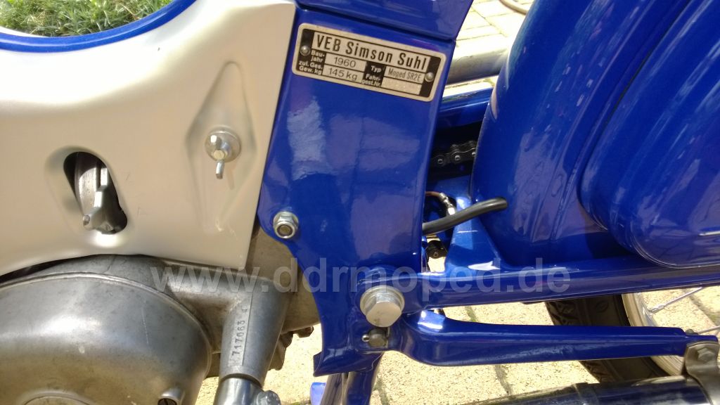

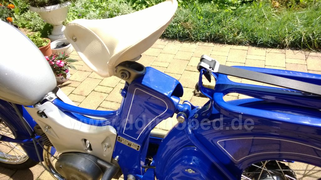

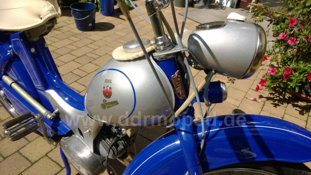

Also, was nicht passt:
- Spanngurt am Gepäckträger verkehrt herum
- Flügelmuttern an den Seitenblechen gehen garnicht
- selbstsichernde Muttern sind sehr praktisch, am SR haben die nix zu suchen
- Hexennase und kurzer Auspuff bei dem Baujahr, sollten mal die Experten beantworten...

Kurzer Auspuff passt auch. Wenn ich es recht erkenne, scheint der Sattel falsch zu sein, sollte einer mit verjüngter Sattelstange ran. Hupe weiß ich nicht genau aber bei Bj. 60 war glaub ich noch die Wechselstromhupe verbaut.
LG Frederic

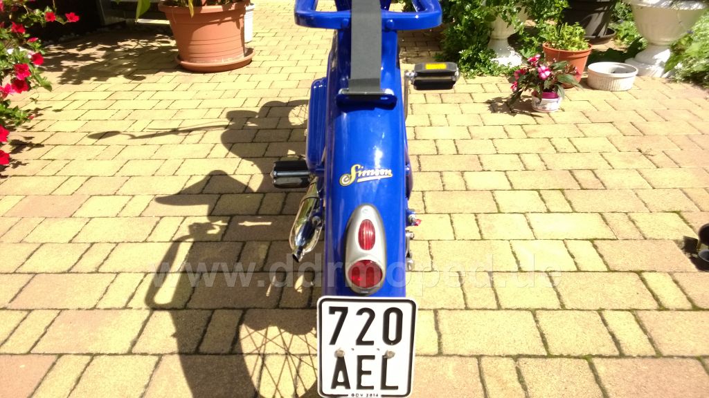

Das einzige was mir an deinem Moped nicht so gefällt ist die unglückliche Platzierung deines Nummernschildes denn du musstest dafür das Schutzblech anbohren.
Es ist zwar jedem selbst überlassen was er mit seinem Fahrzeug anstellt aber mit zusätzlichen dazu kreieren von Bohrlöchern(die da auch nicht hingehören)sollte man sehr Sparsam umgehen!

oder gab es Blau Hammerschlag noch nicht bei dieser Bau-Serie" das Rücklicht verunsichert mich jetzt ein bisschen? _uhm.gif
