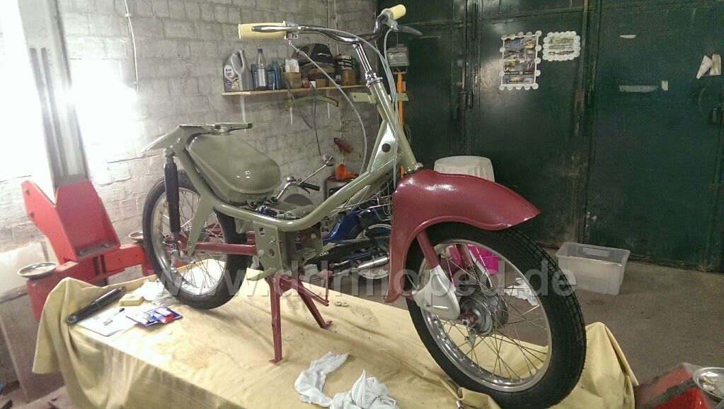

So neuen lack habe ich bekommen,der Farbton passt jetzt auch endlich wieder.

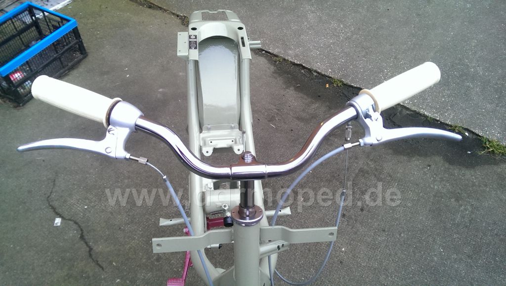

Heute sind Teile vom verchromen gekommen und ich habe den Lenker zusammen gesteckt.
Beim Gasgriff hab ich Probleme.
Der Nippel vom Bowdenzug ist zu klein und rutscht wieder raus...soweit ich weiss wird der Nippel ja auch ohne ein anderes Teil eingehangen ?!
Wie wird der Gasgriff gesichert das er nicht raus rutscht ? Durch dir komische Feder / Lasche die im Gasgriff hängt? Die hab ich nämlich "über" biggrin.gif

Ok das der Gasgriff nicht raus rutscht hab ich hinbekommen aber irgendwie verhakt sich der Nippel vom Bowdenzug immer und ich kann den Gasgriff nicht drehen.
Hat da jemand ein Tip für mich ?

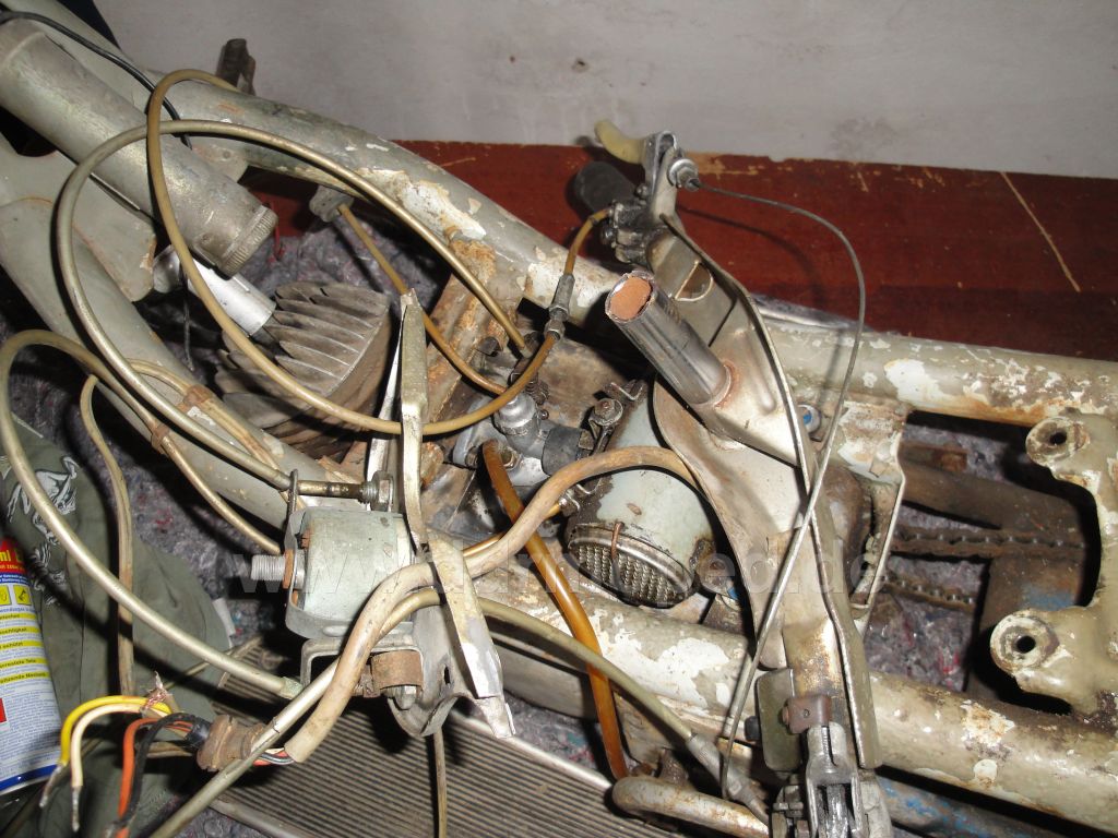

Ich hab nochmal eine Frage : wie wird das Batterie Fach angebracht?

hier bei mir ist noch das Batteriefach montiert. Ist mit zwei schrauben befestigt
Da wirst du wohl Ersatz brauchen.

Ok danke für das Bild.habe geguckt das Batteriefach ist nicht für die kr50 was ich habe...
