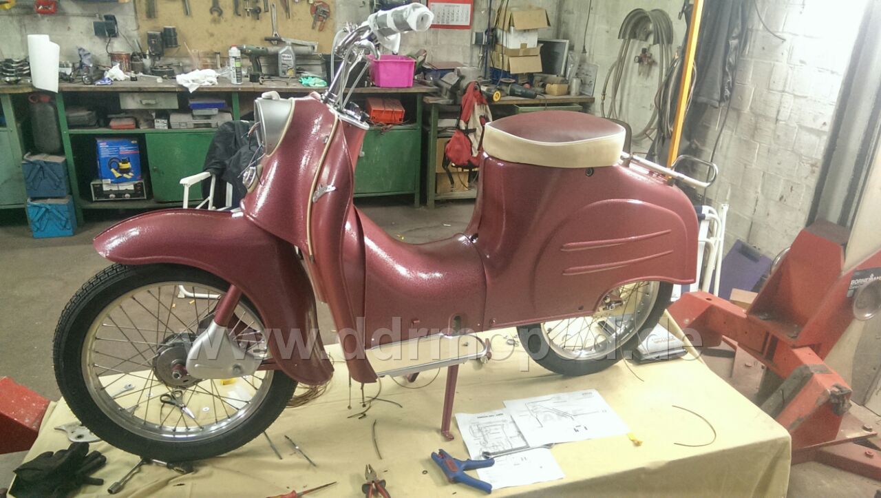

Was nimmst du als Keder für den Tunnel? Hast du noch den originalen Keder?
Daniel aus Dresden - Simson KR 50 (Bj. 1959, Fahrgestellnummer: 12XXX)
Geschrieben am: 25.03.2015, 20:57
Gruß Jörg
IFAFeigel
Geschrieben am: 26.03.2015, 08:57
Beiträge: 91
Mitgliedsnummer.: 6685
Mitglied seit: 30.07.2013
Das mit dem Keder ist eine gute Frage....
Hab überlegt den Elfenbein Keder oben drauf zu machen.zur Dekoration...
Und an Beinblech und Heckteil ein Standard massiven Kanten Schutz dran zu machen .
Der alte ist kaputt

Elfenbein würde passen. Jedoch zerstört man m. M. nach durch die dicken und breiten Keder die Optik. Der originale war unterhalb des Tunnels schön breit (Kratzschutz) aber an der Sichtfläche sehr zart gestaltet.
Dein KR sieht aus wie frisch aus dem Werk. Tolle Arbeit bisher.

Hier ist der Keder dran,
http://kleinanzeigen.ebay.de/anzeigen/s-an...4002?ref=search
und hier müßte er dabei liegen wenn ich es richtig erkenne,
http://kleinanzeigen.ebay.de/anzeigen/s-an...3742?ref=search
Grüße Frank

Das Problem bei den gebrauchten ist das der schon so angelaufen ist.Das würde nicht zu den schönen neuen Elfenbein Teilen passen.
Bin mir echt noch sehr unsicher

Ich habe auch beides kombiniert!
Die alten Gummis habe ich in Zitronensäure (heiß) gelegt und danach mit Silikonspray behandelt. Die neuen Gummis dunkeln recht schnell nach. Ich denke in ein bis zwei Jahren kannst du mit dem Kompromis leben.
