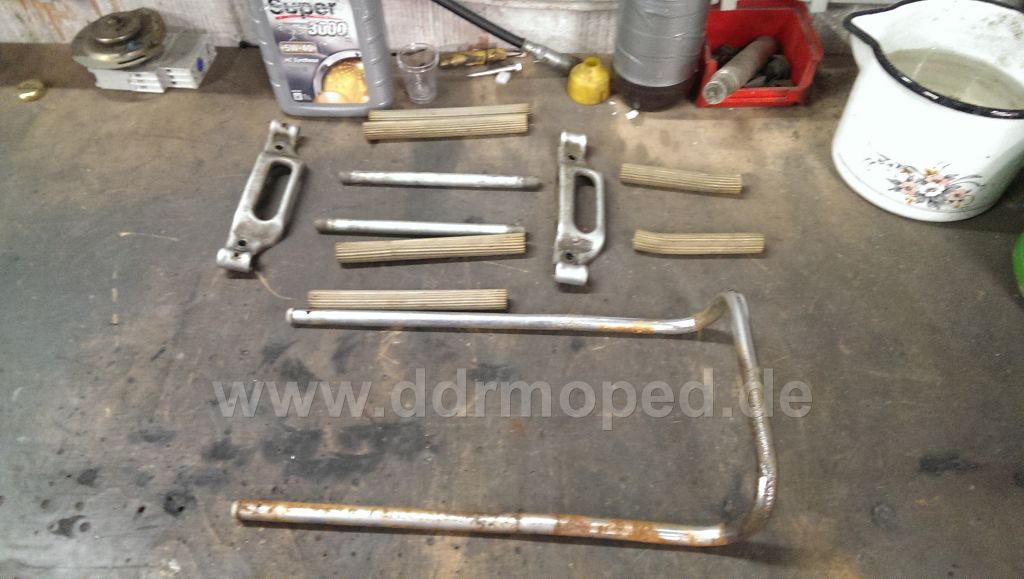

Heute habe ich erstmal den Gepäck Träger ab montiert und zerlegt.
Dazu habe ich gleich eine Frage : Waren die seitlichen Verbinder auch verchromt ?
Ich habe dem Gepäck Träger zerlegt weil ich die Original gummis wieder verwenden möchte

Verchromt sind am KR50 Gepäckträger der Bügel und die beiden Blechprägeteile.
Vorm bearbeiten musst du aber noch die beiden Plastestopfen aus dem Bügel machen.

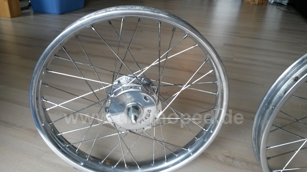

Ich habe gestern mal eine radnarbe poliert und bin damit recht zufrieden!
Hat jemand eine Idee wie man maschinell das felgenbett oder Felge polieren kann wenn sie stark gelitten hat :-/

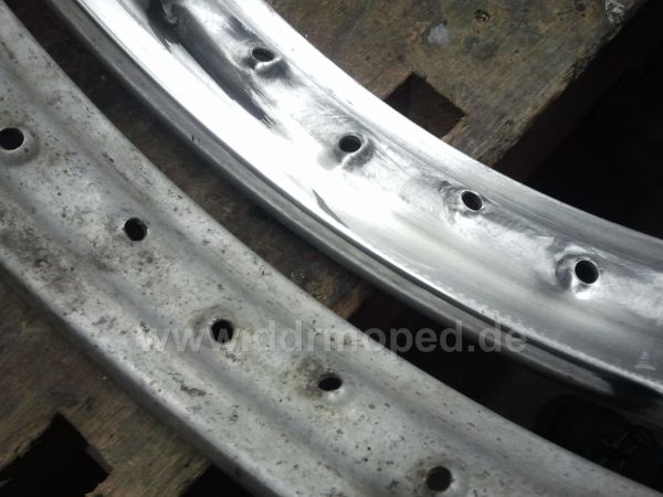

Guten,
wir haben uns die mühe gemacht und felgen und radnarben mehrfach (unterschiedliche Stärken, 400/600/800) maschienell geschliffen und anschließend mit grober und dann feiner Politur aufpoliert.
Viel Arbeit aber das Ergebnis war super:
vorher:
Wilson2020
Geschrieben am: 04.01.2015, 20:39
Beiträge: 46
Mitgliedsnummer.: 7374
Mitglied seit: 19.05.2014
Direkter Vergleich nach dem Schleifen:

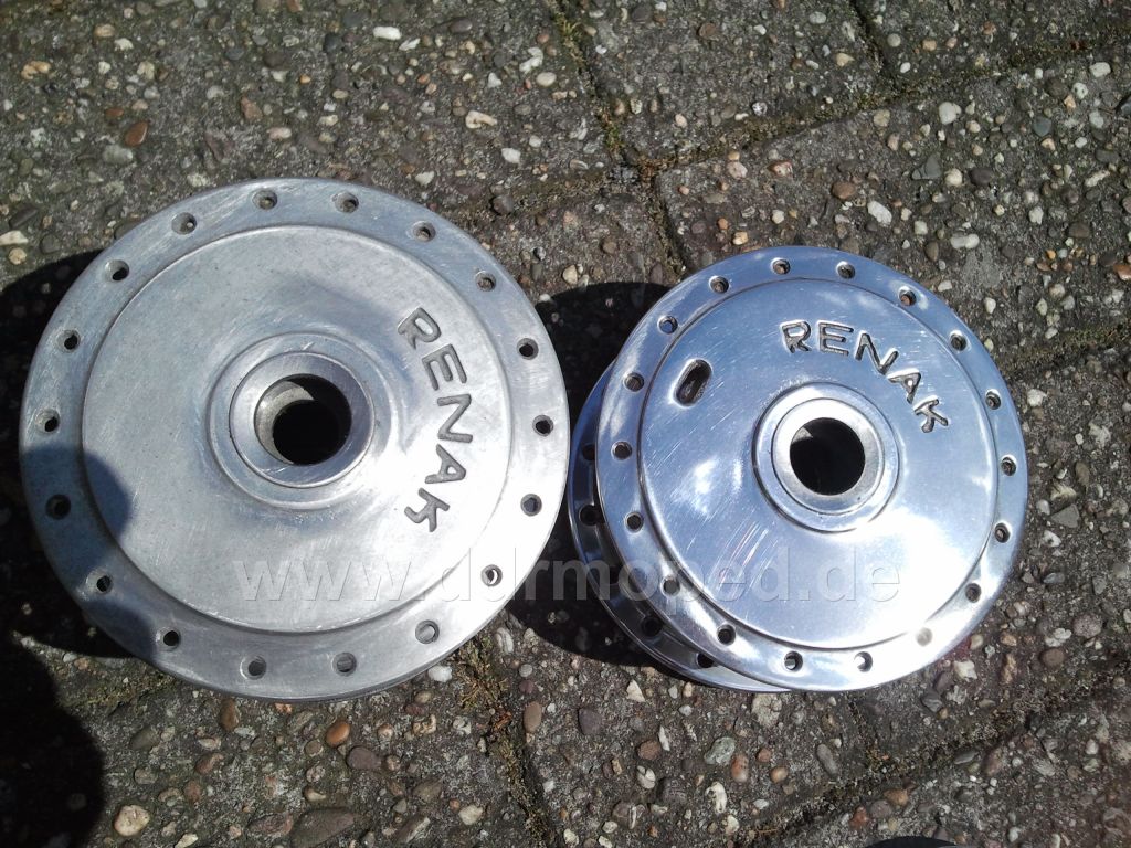

Wilson2020
Geschrieben am: 04.01.2015, 20:41
Beiträge: 46
die Radnarben:
Wilson2020
Geschrieben am: 04.01.2015, 20:43
Beiträge: 46
Endergebnis:

Schleifen ist ja einfach ! Das polieren ist der Knackpunkt ! Wie bekommst du die Schleifkratzer wieder raus ?
Bei Alufelgen gehe ich immer mit Stahlwolle ran (bei Bedarf nass) . Anschließend gehe ich dann noch mit Elsterglanz und einem Mikrofasertuch drüber und schon ist die Sache fertig . Leider ist diese Prozedur sehr aufwendig .
