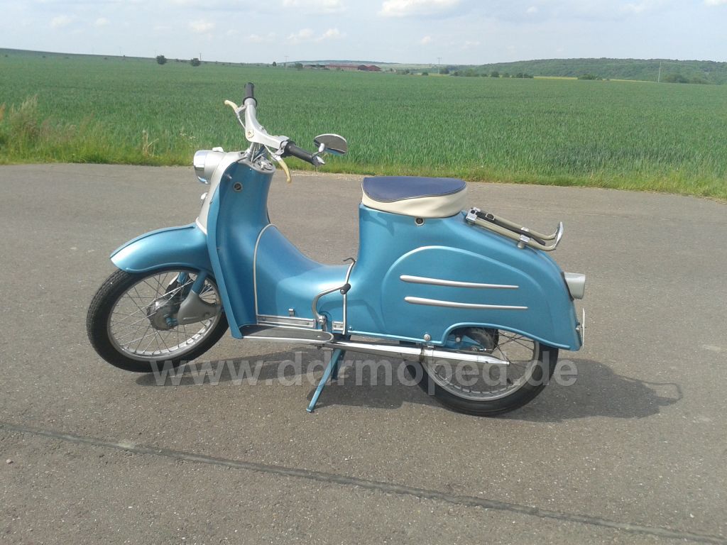

Hier ist mal meiner. Habe grad ne kleine einkaufsrunde gedreht..

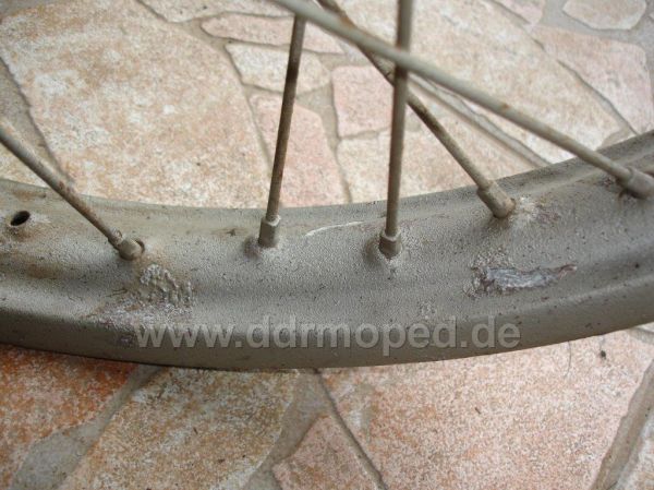

Mein Name ist Steffen komme aus Thüringen und fahre seit einiger Zeit eine AWO Sport und einen KR50 der letztere soll nun ein neues Kleid und neue Schuhe bekommen. Wo ich beim Thema Felgen angelangt bin hatte mir neue gekauft da die alten nicht reparabel sind. Die Löcher für die Speichennippel sind aber zu groß, habt ihr euch schon einmal damit befasst.
Meine Frage wäre gibt es Seichennippel mit M3 und größeren AußenØ oder neue Felgen mit kleineren Löchern? Ich bin für jede Hilfe dankbar.

Hallo Steffen, was war an den alten Felgen denn nicht reparabel? Warum hast du dir nicht einen Satz originaler Felgen besorgt, dann hättest du jetzt nicht ein paar Felgen liegen mit denen du nichts anfangen kannst.
Du hast dir sicherlich ganz normale Simson Felgen in 16 Zoll gekauft, da sind die Speichen viel größer als bei den älteren Felgen.
Ein Foto von dem was du hast wäre hier auch hilfreich.
Ich empfehle dir originale KR50 Felgen zu kaufen, dann passt das auch.

Meine Räder wurden zu DDR-Zeiten komplett gestrahlt und silbern gespritzt haben tiefe Kratzspuren und Loch fraß siehe Bilder.Wo bekomme ich noch gut gebrauchte oder neue Felgen für den KR50,hast du eine Quelle?

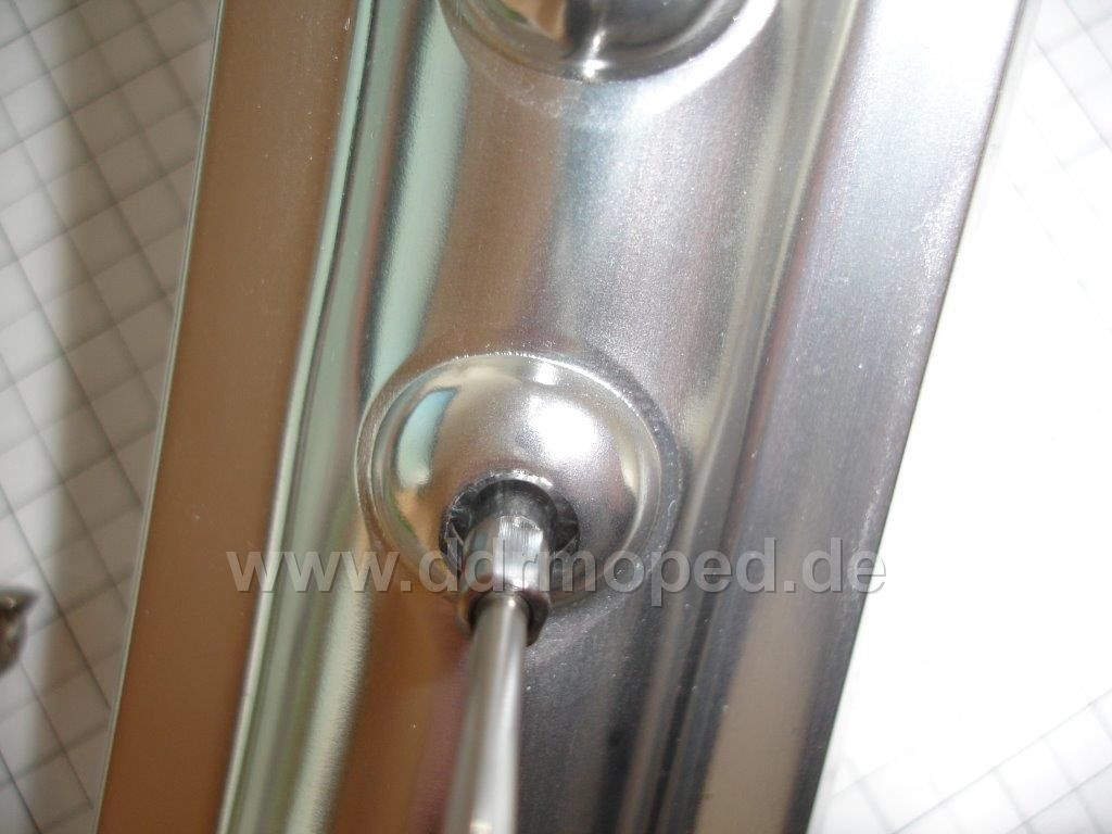

Hallo Simson Gemeinde,
ich hab mal noch eine Frage zu den Felgen. Wieso macht Mann in die Felgen Löscher mit Ø7,2mm, wenn die Nippel mit gößtenØ 5,8- 6,0mm sind? Mir wurden Nippel M3 5,05x13 VA für KR50 verkauft (selbst für den Star sind die Löcher in den Felgen meiner Meinung nach zu groß). Hat da jemand eine Erklärung.
Gruß Steffen
klaus30
Geschrieben am: 29.07.2015, 16:16
Beiträge: 2067
Mitgliedsnummer.: 4410
Mitglied seit: 27.04.2011
So kann sich das Nippel bisschen bewegen, falls mal was ist. Außerdem sind die Löcher ja quasi kegelfürmig ausgearbeitet, dadurch zentriert sich das Speichennippel im Loch. So würde ich mir das erklären. wink.gif
