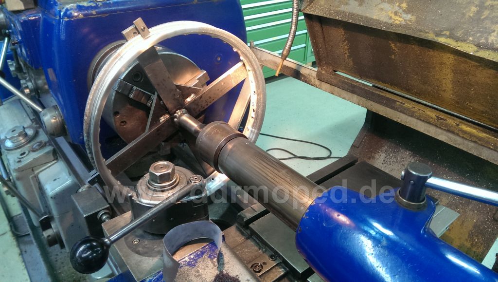

Ich bin am überlegen die Felgen in eine Drehmaschine zu spannen und dann schleifen/polieren ...
Oder ich gebe sich weg zu einer Firma wo die so etwas in ein Becken mit schleife granulat packen da rufe ich heute mal an
Selbst polieren ist aus meiner Sicht aber absolut ausreichend.

Ich nutze auch ausschließlich Stahlwolle, Elsterglanz und zum Schluss gehe ich nochmal mit Alumagic drüber.

So mache ich das jetzt

Daran habe ich auch schon gedacht . Wie machst du die Putzungen ? Da kommt man ja nicht ran wenn sich die Felge dreht .
Also wenn die Oberfläche noch ziemlich rau/angefressen ist schleife ich vorher alles, man kann ja nur mit glatten Fläche gute Ergebnisse erzielen. Ich verwende dazu auch gerne für Schleiffließ, was man in die Bohrmaschine einspannen kann.
Abschließend dann mit 1200er Wasserschleifpapier und dann mit feiner Stahlwolle mit Polierpaste.
Die Polierpaste die ich verwende ist noch alte DDR-Polierpaste, ich finde die ist um einiges besser als die jetzige, leider geht sie mir langsam aus sad.gif

Ich bin überall ganz gut dran gekommen man kann die Felge ja umdrehen .ausserdem hab ich sie ja von
Aussen gespannt so das man überall dran kommt ausser die Fläche wo sie anliegt.
Habe mit 360er trocken geschliffenen dann mit 360er nass geschliffen mit petroleum .das stand gerade in
der Nähe und hat Super funktioniert.
Danach mit grober Stahlwolle und Scheuermilch und danach mit feiner Stahlwolle und Scheuermilch.
Zum Schluss noch einmal mit einem Lappen und Scheuermilch !
Ist jetzt nicht Hoch glänzend aber Ich find es gut

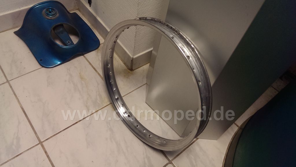

Hier ein Bild von der neuen und der alten Felgen
